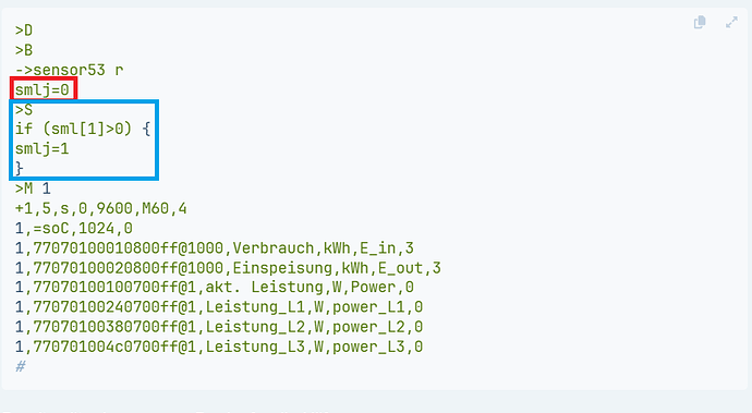

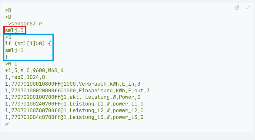

Wenn du die Daten per Tasmota Integration, also per Mqtt auswertest, kannst du das Problem im Tasmota-Script lösen. Hier mal ein Beispiel Script.:
Hallo Toby,
danke für die schnelle Antwort. Ich suche aber eher eine Lösung, die ich in yaml einbauen kann :slight_smile:
!!! Hat sich erledigt. Der “one” hat kein Tasmota drauf. Also einfach alles von mir Ignorieren. !!!:wink:

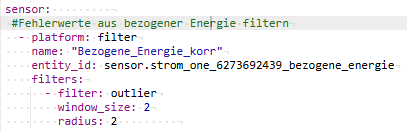

da es bisher keine Antwort gab, hab ich weiter experimentiert und bin zu folgender Lösung gekommen:
für den Verbrauchszähle verwende ich jetzt: “Bezogene_Energie_korr”. Das lass ich jetzt mal eine Weile Probelaufen. Bisher geht alles (aber vielleicht gabs ja auch noch keine fehlerhaften Messwerte:))
