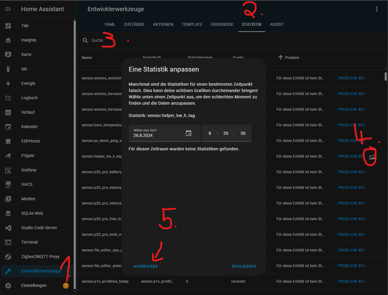

Entwicklerwerkzeuge → Statistik → oben den Namen der Entität suchen → ganz rechts auf dieses Rampen Symbol → Aussreißer anzeigen → Eintrag anklicken und anpassen.

Einfach wieder in die Entwickler Werkzeuge und auf die Statistik und dann das Datum eingeben:
