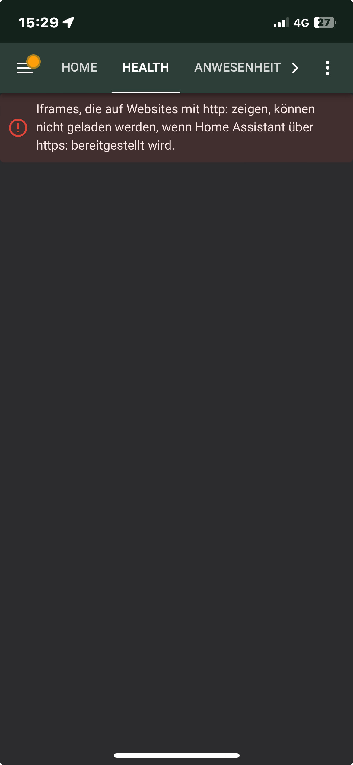

Ich habe mir die Beiträge die zu diesem Thema schon bestehen alle durchgelesen, komme aber nicht weiter. Meine Grafana Dashboards sind alle direkt in HA eingebunden. Aber ich scheitere weiterhin an dem Zugriff von außen, denn von außerhalb greife ich via Duckdns auf mein Dashboard zu, also https.
Dann bekomme ich allerdings permanent diese Meldung angezeigt:
Was muss ich wo und wie einstellen, damit auch der Zugriff von außerhalb gelingt?

ich würde es einfach mal mit https in den Links zu den Grafana Panels, Dashboards versuchen, und vielleicht auch die ssl Einstellungen im Grafana Add-on vornehmen.
Habe ich probiert, wenn ich https:// voranstelle findet er das Dashboard nicht mehr.
Im iFrame verlinke ich ja auf http://ipvonha:3000/blablabla

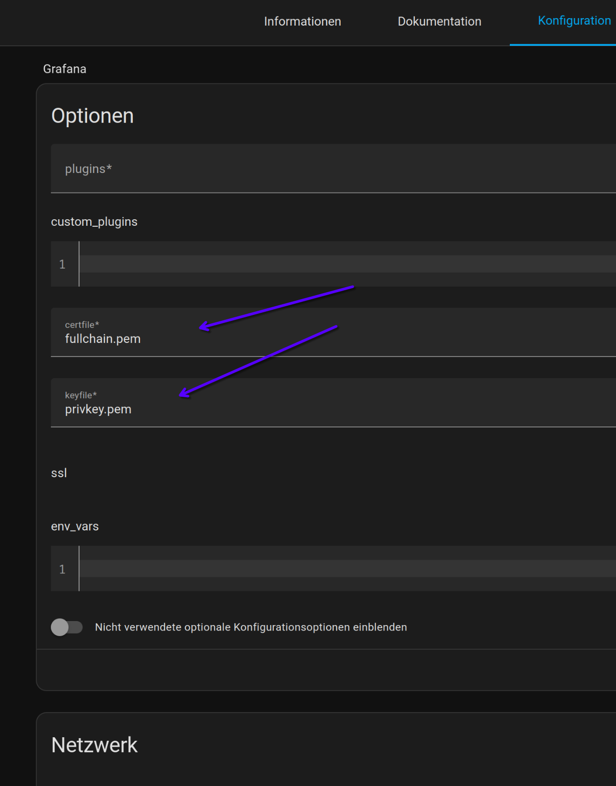

Du hast doch DuckDNS, da hast du doch auch ein Zertifikat, in der Konfiguration des Add-ons, da kann / muss man dann das Zertifikat auch angeben.

aber auch dafür gibt es doch ein Zertifikat, das irgendwo in deinem System liegt, das muss in die Konfiguration des Grafana Add-ons.

Die Zertifikate waren verlinkt. Das hat gepasst.
