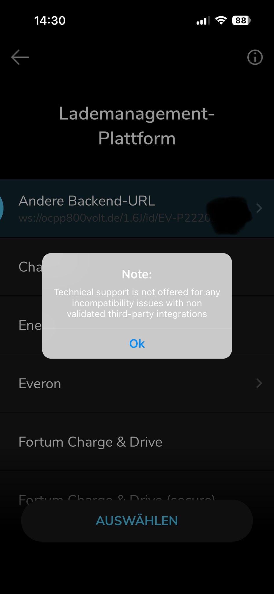

Ok ja das habe ich genau so eingegeben und dann kommt halt oben diese Meldung.

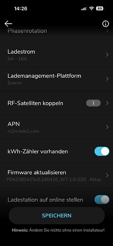

Bei APN muss ich nichts ändern oder?

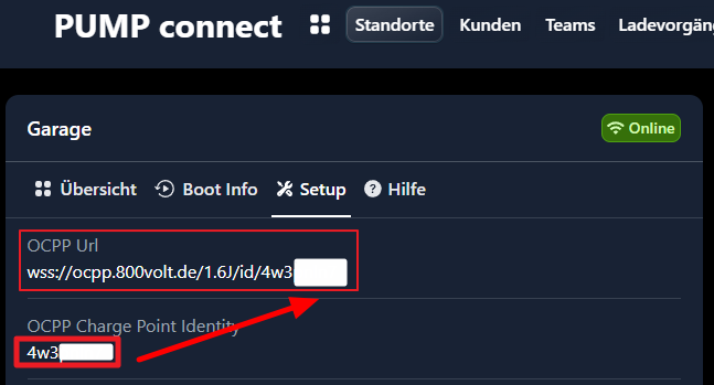

Und bei PUMP sehe ich ja erst die URL wenn ich die Verbindung geschafft habe . Sehe ich das Richtig.
Das habe ich so von Pump bekommen rechts sieht man wie ich es konfiguriert habe.
Da steht der Link, der in der Wallbox eingetragen werden muss:
Aber nicht “wws://”, sondern “ws://” vorne.
Diese Nummer solltest du auch schwärzen. :slight_smile:
APN weiß ich gar nicht … ist das nicht für die Mobilfunkverbindung und da die Wallbox nur 2G kann, geht das eh nicht mehr.
ok ich probiere es mal muss am ende auch noch ein /
Nein - ohne / am Ende.
Egal was ich eingebe es kommt immer diese Meldung.

Hallo also bei mir hat es nun doch geklappt. Der Fehler war am Ende der URL musste noch ein / gesetzt werden.

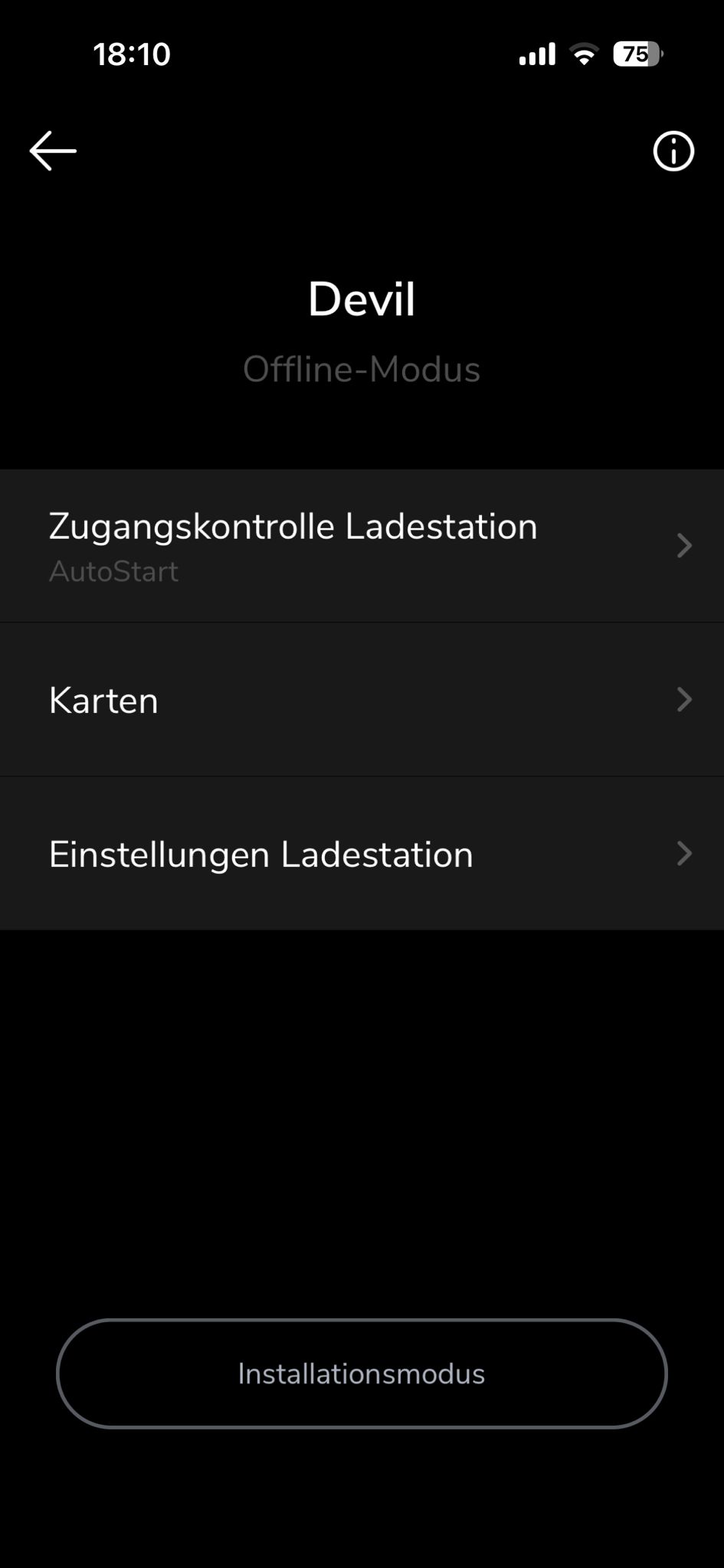

ich habe ein Problem mit meiner EVBox Elvi. Bis Mitte Januar 2026 funktionierte die Wallbox normal. Seit ca. Dezember/Januar synchronisiert sie nicht mehr mit Everon. Wenn ich versuche zu laden, blinkt der LED-Ring 10 × rot und der Ladevorgang startet nicht. Nach langem Trocknen der Box habe ich im Menü den Schalter „Gerät online stellen / Gerät offline“ gefunden und auf Offline gestellt. Danach funktioniert die Wallbox einwandfrei lokal und lädt das Auto.
Es sieht so aus, als ob EVBox Everon als Backend abgeschaltet wurde und die Box ohne Offline-Modus nicht lokal laden kann.
