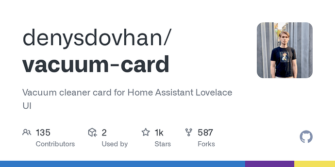

Hat jemand eine Karte für einen Saug-/Wischroboter?
Das hört sich gut an, die habe ich noch nicht versucht.
Als Karte zum steuern des g10 habe ich die Vacuum card aus hacs genommen.
Funktioniert mit dem g10 super.
Edit.
Bei mir funktioniert jetzt alles.
Vielen Dank für die Hilfe
Aber kann ich mit der Card auch einen Saug- UND Wischroboter steuern?
Ja kannst du, ich steuere damit den g10 und den c20.
Super, danke Dir recht herzlich :slight_smile:
