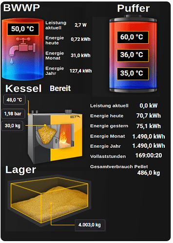

Ich hab hier mal meine Grafiken angepasst und um den Zustands Sensor aus eurem Beitrag ergänzt.
Es ist das Bereit neben dem Kessel.

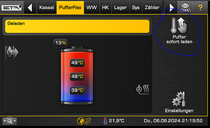

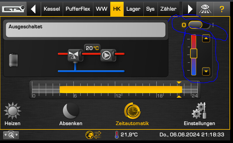

Hi Jörg,
vielen Dank für die schnelle Antwort! Ich würde gerne den Heizkreis anschalten und die Position des Vorlaufs verändern.
Hier der Vorlauf:
die Blau markierten bereiche würde ich gerne steuern
Aber auch den “Puffer sofort laden”
Viele Grüße
David

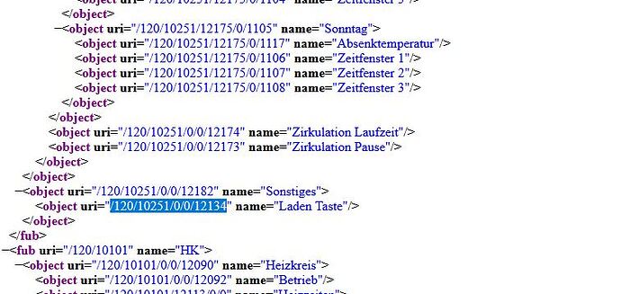

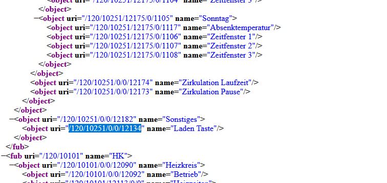

Moin David,
es ist leider ein bisschen Try and Error, für die Ladetaste als Beispiel: der Verzeichnisbaum unter :8080/user/menu ist logisch nach den Systemen aufgebaut, da suche ich dann nach der Ladetaste:
Die rufe ich dann im Browser auf:
dann würde ich die Taste drücken und gucken wie sich der Wert verändert, in dem Fall dürfte sich 1802 in 1803 ändern.
daraus baut sich dann der Befehl in der Config.yaml und das Script auf:
Yaml:
 extra_laden_ein: curl -d "value=1803" http://deine IP:8080/user/var/120/10251/0/0/12134
  extra_laden_aus: curl -d "value=1802" http://deine IP:8080/user/var/120/10251/0/0/12134

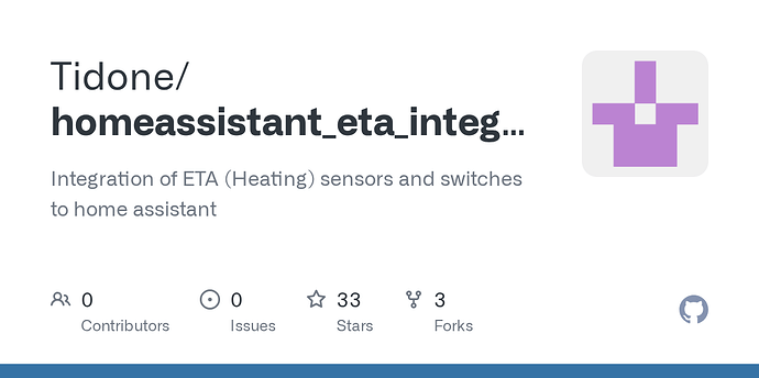

ich bin gerade auf dieses Thema gestoßen. Mega cool was ihr gebastelt habt. Ich nutze aktuell die Integration Tidone um die ETA Sensoren bereitzustellen und ein paar Werte anzuzeigen.

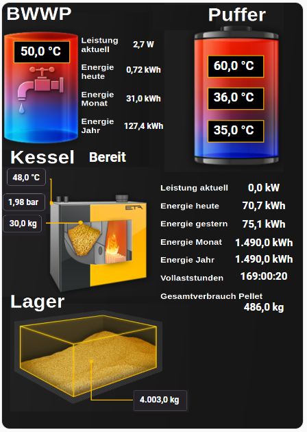

Hallo Zusammen,
ich wollte euch noch meine Lösung zeigen den Heizkreis Schieber wie im ersten Bild über HA zu steuern. Das ganze sieht jetzt so aus, das ich über diesen Slider den ETA Keizkreis verändern kann. Falls sich jemand dafür interesiert ist hier der Rest Sensor dafür: Get Schieber Position

Hallo ich bin auch neu in Home Assistent! Wollte nur wissen wie ich die Entitäten genau in den dafür vorgesehenen Kasten bringe habe dein Bild schon in einem Dashboard! Wäre über Hilfe sehr dankbar! Mit freundlichen Grüßen
Hallo made-in-FRG, hast du schon die eta Integration und die ganzen Entitäten in Home Assistant?
Vielen Dank für die Antwort! Ja habe die Werte schon alle aber weiß nicht wie ich sie genau in den Feldern anzeigen lasse! Geht das nur über die yaml ? Schöne grüße
