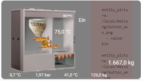

Hallo @JoergB ,
vielen Dank für deine Antwort!
Ich hab jetzt einfach erstmal die ETA Integration über HACS installiert und damit zumindest meine Werte in HA. Mehr ist aber noch nicht passiert und die Variante mit dem eigenen Bild ist natürlich schick. Ich hab auch noch die alte Version, von daher passt das für mich ganz gut :wink:

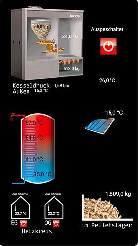

Das würde ich doch glatt übernehmen, wenn du mir das mal irgendwie zukommen lassen würdest. Hab allerdings kein Solar und müsste das abwandeln.
Hab das mit eigenen Bildern noch nie gemacht und das wäre dann ja ein schönes Projekt zum lernen.
Kannst du mir da ein bisschen behilflich sein, wie und wo ich das machen kann?
Danke vorab

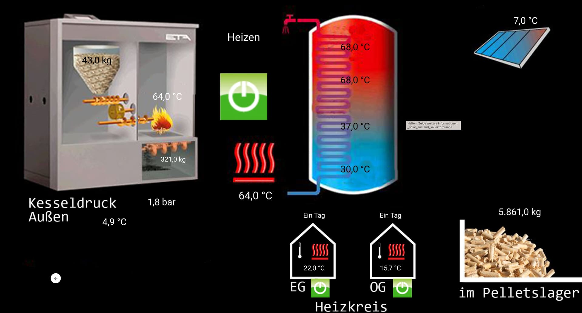

ich füge den Code der Karte hier mal an, ob das so die beste/eleganteste Form ist, kann ich nicht sagen, es funktioniert für mich zumindest so :slight_smile:
Die meisten Sensoren habe ich über HACS: GitHub - nigl/homeassistant_eta_integration: Integration of ETA (Heating) sensors to home assistant eingebunden
Für die jeweiligen Sensoren mit Text habe ich folgende sensoren erstellt, anbei ein Beispiel:
sensor:
   - platform: rest
    method: GET
    resource: http://(DEINE.IP):8080/user/var/40/10021/0/0/12000
    value_template: '{{ value_json.eta.value["@strValue"] }}'
    scan_interval: 300
Die Bilder habe ich per Bildbearbeitungsprogram bearbeitet und dann in HA hochgeladen, ich habe als Auflösung ein Handy-Format gewählt, da ich es da am meisten nutze. Die Bilder überlagern dann das Grundbild je nach Wert des Sensors. Ich habe für jeden Zustand ein extra Bild, da ich sonst einen drehenden Kreis auf der Karte hatte, so als würde HA den Sensorwert sucht.
Die Bilder kann ich gern per PN senden wenn Bedarf besteht.
Hoffe das hilft dir erstmal weiter, bei Fragen einfach melden.
Gruß Jörg

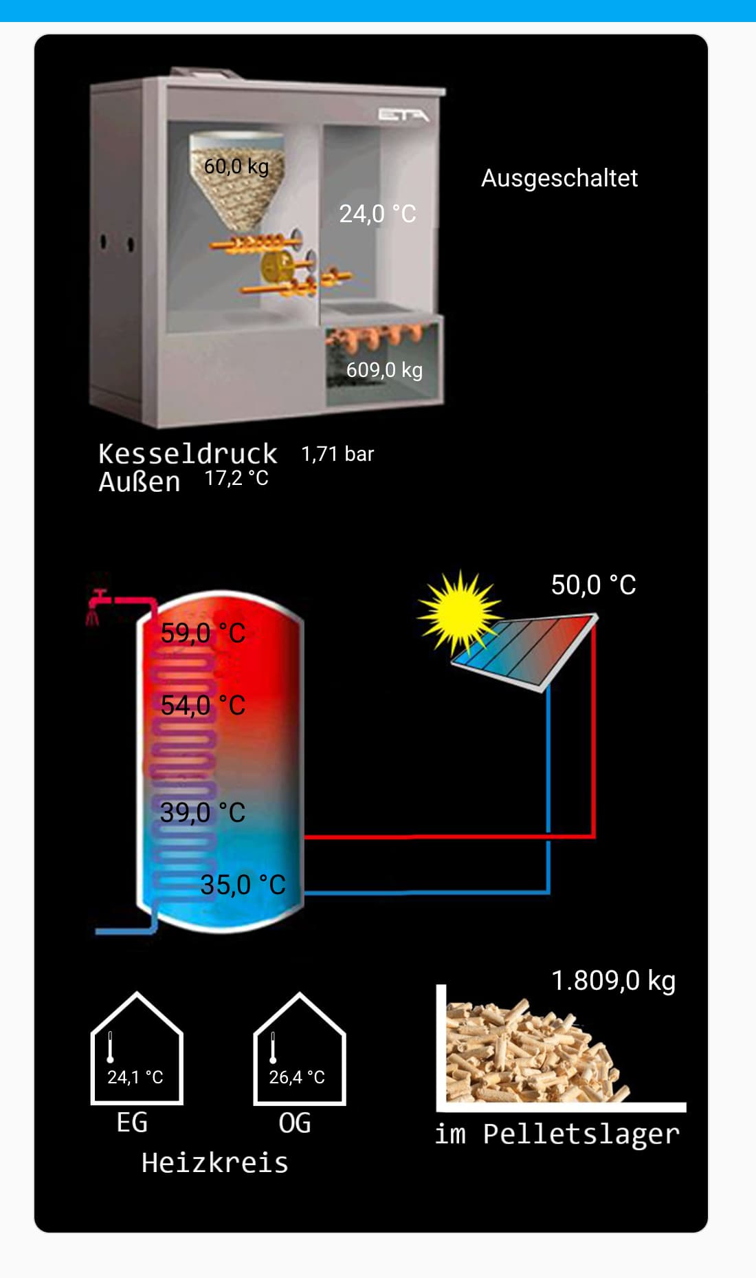

type: picture-elements
image: local/ETA_Home 2.png
elements:
  - type: image
    image: /local/Kessel nicht in Betrieb.png
    entity: sensor.kessel_zustand
    state_image:
      Eingeschaltet: /local/Kessel in Betrieb.png
    style:
      top: 24%
      left: 66%
      width: 47%
  - type: image
    image: /local/Solar nicht in Betrieb.png
    entity: sensor.eta_solar_zustand_kollektorpumpe
    scan_interval: 60
    state_image:
      '100.0': /local/Solar in Betrieb klein.png
    style:
      top: 61%
      left: 50%
      width: 100%
  - type: image
    entity: sensor.heizkreispumpe_hk_oben
    image: /local/HK nicht in Betrieb.png
    state_image:
      Ein: /local/HK in Betrieb2.png
    style:
      top: 84%
      left: 40%
      width: 6%
  - type: image
    entity: sensor.heizkreispumpe_hk_unten
    state_image:
    style:
      top: 84%
      left: 16%
      width: 6%
  - type: state-label
    entity: sensor.eta_hk_heizkreis_raum
    style:
      color: '#FFFFFF'
      font-size: 13px
      top: 87%
      left: 39%
  - type: state-label
    style:
      color: '#FFFFFF'
      font-size: 18px
      top: 12%
      left: 78%
  - type: state-label
    entity: sensor.eta_hk2_heizkreis_raum
    style:
      color: '#FFFFFF'
      font-size: 13px
      top: 87%
      left: 15%
  - type: state-label
    entity: sensor.eta_sys_system_aussentemperatur
    style:
      color: '#FFFFFF'
      font-size: 15px
      top: 37%
      left: 30%
  - type: state-label
    entity: sensor.eta_kessel_kessel_kesseldruck
    style:
      color: '#FFFFFF'
      font-size: 15px
      top: 35%
      left: 45%
  - type: state-label
    style:
      color: '#FFFFFF'
      font-size: 18px
      top: 15%
      left: 51%
  - type: state-label
    entity: sensor.eta_kessel_kessel_entaschung_verbrauch_seit_aschebox_leeren
    style:
      color: '#FFFFFF'
      font-size: 15px
      top: 28%
      left: 52%
  - type: state-label
    entity: sensor.eta_kessel_kessel_pelletsbehalter_inhalt_pelletsbehalter
    style:
      color: '#000000'
      font-size: 15px
      top: 11%
      left: 30%
  - type: state-label
    entity: sensor.eta_puffer_puffer_puffer_oben
    style:
      color: '#000000'
      font-size: 20px
      top: 56%
      left: 25%
  - type: state-label
    entity: sensor.eta_puffer_puffer_puffer_unten
    style:
      color: '#000000'
      font-size: 20px
      top: 65%
      left: 25%
  - type: state-label
    entity: sensor.eta_puffer_puffer_puffer_unten_solar
    style:
      color: '#000000'
      font-size: 20px
      top: 71%
      left: 31%
  - type: state-label
    entity: sensor.eta_puffer_warmwasserspeicher_warmwasserspeicher
    style:
      color: '#000000'
      font-size: 20px
      top: 50%
      left: 25%
  - type: state-label
    style:
      color: '#FFFFFF'
      font-size: 20px
      top: 46%
      left: 83%
  - type: state-label
    entity: sensor.eta_lager_vorrat
    style:
      color: '#FFFFFF'
      font-size: 20px
      top: 79%
      left: 86%
Besten Dank schon mal!
Also verstehe ich das korrekt, das man mit HA quasi in einer Karte die Sensorwerte an bestimmten Positionen darstellen kann und dann einfach ein Hintergrundbild einfügt und dadurch dann deine Anzeige “erzeigt” wird? Hab in die Richtung bisher noch gar nichts gemacht, daher die dumme Frage.
In den nächsten Wochen ist meine Zeit für Versuche und Spielereien leider etwas eingeschränkt, aber ich werde mir das auf jeden Fall mal ansehen und versuchen.
Wunder dich aber nicht, wenn ich jetzt erstmal nix dazu schreibe :wink:
genau so ist es mit den Bildkarten, ein bestimmtes Bild nehmen und dann alles mögliche darüber einblenden lassen, versuche das noch mit steuerbaren Befehlen hin zu bekommen, das man den Heizkreis oder den Kessel anhand von Automationen oder Button steuert, aber dafür brauche ich auch erstmal wieder bisschen mehr Zeit um mich in HA weiter einzulesen.
Viel Spaß beim weiter ausprobieren.

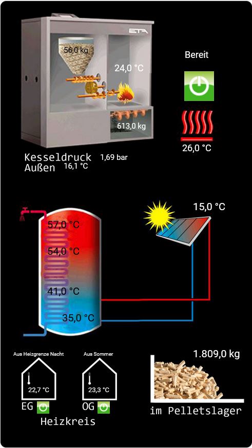

Hab jetzt meine Finale Version für mich gefunden. Ich kann über die Karte die für mich relevanten Daten auslesen und anzeigen lassen. Die Ein/Aus-Taster sind jetzt auch mit den jeweiligen funktionen schaltbar, die Anzeige ist jedoch zeitversetzt, da ich die Eta-Heizung nicht permanent abfragen wollte, daher habe ich ein 60 sekunden Intervall eingestellt. zusätzlich zu der Karte muss man noch ein paar Einträge in der config.yaml machen und sich die passenden Scripte anlegen. Vielleicht kommen mit der Zeit noch Erweiterungen hinzu, aber für mich passt es erstmal so.
Vielleicht Hilft es anderen bei Ihren Projekten.
Karte:

anbei 2 Bilder der unterschiedlichen Zustände

Hi Zusammen,
Ich habe auch meine ETA Heizung über die Integration hinzugefügt.

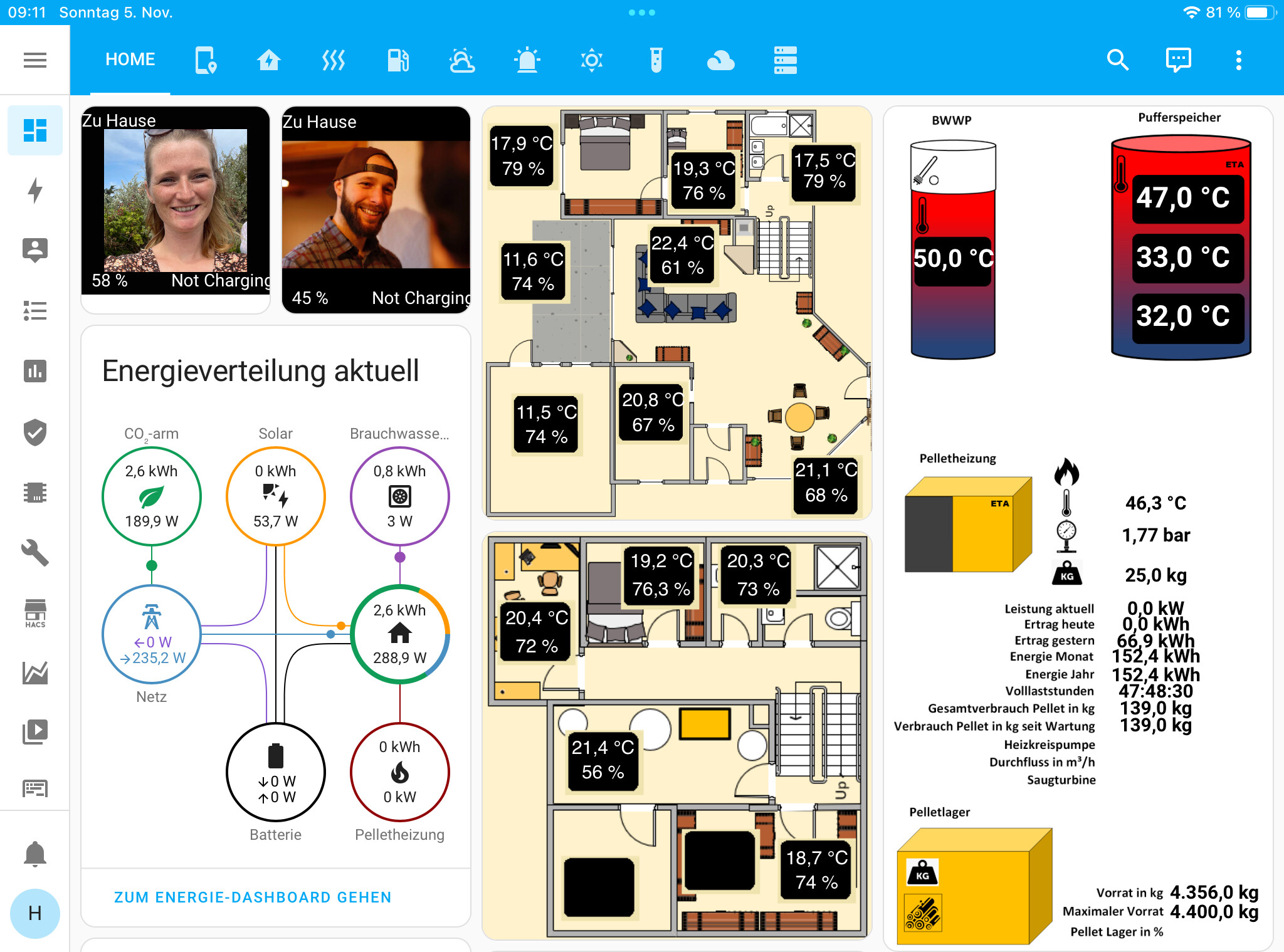

Hier mein Dashboard
Hallo zusammen, einen einfachen Button kann man leider nicht erstellen, da es sich nicht um “normale” Entitäten handelt, sondern man muss ein Kommando an die API senden. Ich habe das über ein Script gelöst. Man erstellt sich also einen Schalter und verweist damit auf das Script. der Schalter sieht dann so aus:
tap_action:
      action: call-service
      service: script.kessel
dann muss man noch das Script erstellen:
alias: Kessel
sequence:
  - choose:
      - conditions:
          - condition: state
            entity_id: sensor.kessel_schalter
            state: Ein
        sequence:
          - service: shell_command.kessel_aus
            data: {}
      - conditions:
          - condition: state
            state: Aus
        sequence:
          - service: shell_command.kessel_ein
            data: {}
Das Script verweist auf einen Teil in der Config.yaml:
shell_command:
  kessel_ein: curl -d "value=1803" http://DEINE.IP:8080/user/var/40/10021/0/0/12080
  kessel_aus: curl -d "value=1802" http://DEINE.IP:8080/user/var/40/10021/0/0/12080
der curl befehl sendet das neue “Value” an den Kessel, welches ihn an und aus gehen lässt. Je nachdem in welchem intervall die API abgefragt wird, kann es ein wenig dauern bis man das umschalten in HA sieht.
Den Sensor kessel_schalter habe ich benfalls in der config.yaml angelegt, da über die ETA Integration nur Zahlenwerte ausgelesen wurden und sieht dann so aus:
- platform: rest
    method: GET
    name: "Kessel Schalter"
    resource: http://DEINE.IP:8080/user/var/40/10021/0/0/12080
    scan_interval: 300 #seconds
Hoffe ich konnte weiterhelfen.
Jörg
Nachtrag:
Da hier ein paar ETA Nutzer mitlesen, was auch ganz interessant ist, die Daten und Zustände über influxDB mitschreiben zu lassen und dann Auswertungen des Heizbetriebes vorzunehmen. Ich habe das mit Hilfe der Anleitung von Simon wie folgt dargestellt. Dadurch erhoffe ich mir die Vorlauftemperaturen und Abschalttemperaturen besser justieren zu können um den Kessel so lange wie nötig laufen zu lassen, das ein häufiges ein und ausschalten vermieden wird. Bin aber noch am Daten sammeln.
Gruß Jörg
Hallo @JoergB,
ich habe mich jetzt mal rangesetzt und mal etwas rumprobiert.
Ich bin aber absoluter HA Neuling und auch sonst programmiertechisch nicht bewandert und nur interessierter Nutzer :innocent:
Daher bräuchte ich da etwas Hilfe.
Ich hab mal deine Karte genommen und einfach bei mir reinkopiert. Solar und andere Dinge habe ich rausgeschmissen und will erstmal nur probieren.
So sieht es aktuell aus. :see_no_evil:
Die Werte übernimmt er also, aber die zusätzlichen Bilder zeigt er irgendwie nicht an.
Ich habe mit unter www allerdings noch einen Ordner mit dem Namen Heizung angelegt. Die Pfade habe ich, so habe ich zumindest gedacht, entsprechend angepasst.
Hast du mal einen Tipp, wie ich das erstmal einfach probieren kann?
Was mich an deiner Karte noch irritiert ist das Pelletlager, das du in deinem Bild zeigst. Kann das sein, das das in dem Code deiner Karte fehlt, oder ich übersehe es einfach?
Und direkt eine Verständnissfrage zum Code. Was genau sagt die zweite Zeile aus? Warum ETA_Home 3? Ist die “3” einfach ein Überbleibsel?
Danke vorab für die Unterstützung!
Shadow31
Mein Code sieht aktuell so aus.
image: local/Heizung/ETA_Home 3.png
elements:

  - type: custom:button-card
    entity: sensor.kessel_schalter
    scan_interval: 60
    show_name: false
    show_state: false
    show_units: false
    show_entity_picture: true
    style:
      top: 19%
      left: 79%
      width: 30%
    state:
      - value: Aus
        entity_picture: /local/Heizung/button_aus.png
      - value: Ein
        entity_picture: /local/Heizung/button_an.png
    tap_action:
    card_mod:
      style: |
        ha-card {

bin auch noch Anfänger, aber ich versuche es mal. Ich denke Dir fehlen die Abfragen der ETA API in der Config.yaml, für die Text basierten Sensoren. Die wurden bei mir durch die normale Integration nicht mit übernommen, daher fehlt dem Bild “Button” zb der Wert “Ein” bzw “Aus” und da es gar keinen Wert gibt zeigt HA vermutlich die Fehlermeldung. In der Config.yaml unter Sensoren, muss für die jeweiligen Werte eine Abfrage gemacht werden, z.B: ob der Kessel eingeschaltet ist.
- platform: rest
    method: GET
    resource: http://Deine.IP:8080/user/var/40/10021/0/0/12080
Prüf mal in den Entwickleroptionen bei “Zustände” ob du den sensor.kessel_schalter findest.
Bzgl. Pelletlager ist es das letzte State-label: sensor.eta_lager_vorrat, das gibt den Wert aus.
Das Bild des Lagers sonst ist fester Bestandteil des Hintergrundbildes. Das ist das ETA_home 3.png, die 3 ist bei mir die 3. Version des Bildes, HA hat immer rumgezickt, wenn ich das Bild nur ausgetauscht habe und den Namen gleich gelassen habe. Das war für mich die einfachste Weise den Fehler zu umgehen :slight_smile:
Ich habe quasi ein Hintergrundbild gemacht und lege jeweils Platzhalterbilder gemäß Zustand drüber. Da dein Bild ein anderes Format hast, musst du auch mit den Ausrichtungen probieren z.B:
style:
      top: 19%
      left: 79%
      width: 30%
Hoffe ich konnte mich verständlich ausdrücken.
Jörg
Hi Jörg,
besten Danke schon mal für die Antwort.
ein paar Dinge habe ich jetzt schon besser verstanden.
Ich dachte nämlich bisher, das du quasi ein Basisbild hast und dann darauf andere Bilder einblenden kannst. Ich war der Meinung, das das Pelletlager oder der “Ein” und “Aus” Button als Bild auf dem “Basisbild” angezeigt werden. Das ist ja quatsch. Du hast also für jeden Zustand ein eigenes Bild und blendest dann je nach Zustand das passende Bild ein.
Dann ist es ja erstmal kein Wunder, warum ich nicht das sehen kann, was ich erwartet habe :rofl:
Den sensor.kessel_schalter finde ich nicht, daher ist da wahrscheinlich noch der Hund begraben.
Wenn ich das korrekt verstanden habe, hast du in HA aber tatsächlich einen Button, mit dem du die Heizung auch schalten kannst, oder? Das wollte ich jetzt erstmal nicht und mir reicht der Zustand.
Daher hatte ich einiges aus deinem Code rausgelöscht, war aus meiner Sicht für mich nicht interessant war. Evtl. hab ich da auch einen Fehler gemacht? Guck mir das auch nochmal an.

Ich finde den Kessel Schalter aber bei den Entitäten und das sieht meiner Meinung nach ok aus.
und der Status ist ja auch in meinem aktuellen Bild vorhanden.
Ich gucke mir das nochmal an, du hast mir aber schon mal weitergeholfen, weil ich bisher noch nicht korrekt verstanden hatte, wie sich das Bild zusammenstellt.
Tobias
Nachtrag:
Hab jetzt erstmal sehr viel aus dem Code rausgelöscht. Wenn eine Statusänderung kommt, wird das wahrscheinlich noch nicht korrekt anzeigt werden, aber es ist ein Anfang und es hilft mir das Ganze besser zu verstehen.
Wie kann ich denn das generelle Format der Karte anpassen? Ist ja eher ein Querformat und ich bräuchte eine Karte im Hochformat.
Das Problem mit deinen Bildern hab ich auch vorhin gehabt. Es scheint, das er sich das Bild irgendwo in einen Cache (oder was weiß ich) packt, weil er geänderte Bilder nicht übernimmt und das nur dann anzeigt, wenn ich auch den Dateinamen ändere.

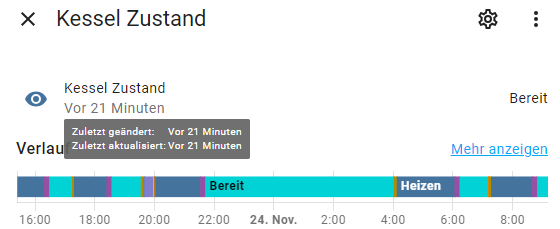

über welchen Sensor kommt denn bei dir das “Bereit”, “Glutabbrand”,…
Laut ETA Doku sollte das der hier sein, was über den Browser auch funktioniert
<object uri="/40/10021/0/0/12000" name="Kessel">
aber den finde ich über die Integration nicht, oder übersehe sie gerade?
ist bei mir “/40/10021/0/0/19402” - in der Integration “…_kessel_kessel”
Ich denke das hängt von der Verwendeten Eta Version ab, aber ich habe auch keine …/19… Nummern in meiner Konfiguration, bei mir ist der Zustand des Kessel auch auf /40/10021/0/0/12000
Hab mir den Sensor jetzt händisch erstellt, weil er über die Integration nicht da ist.
Mein PU15 ist aber auch schon 12 Jahre alt und hat die alte Software drauf.
Evtl. liegt es daran. @JoergB ist der denn bei dir über die Integration gekommen, oder musstest du den auch von Hand erstellen?
