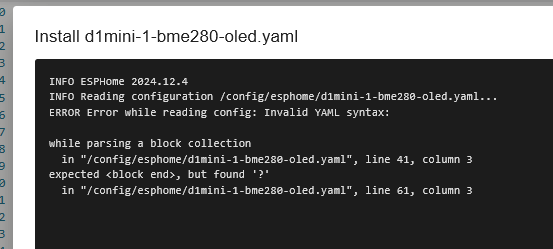

ich wollte nun endlich meine ESPHome Versionen auf meinen fünf ESP8266 von V2024.5.5 auf V2024.12.4 durchführen.
Beim jedem ESP und Update erscheinte nun eine Fehlermeldung (Screenshot zeigt Fehler nach letztem Versuch)
Syntax_Fehler
Ich habe dann im Editor versucht den Schreibfehler zu korrigieren, was aber mehrfach scheiterte.

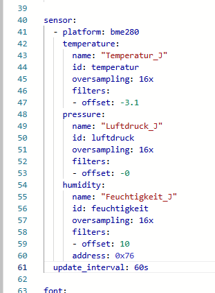

Hier der Screenshot des betroffenen Teils.
Script
Kann jemand weiterhelfen, und gibt es einen neue Schreibweise in yaml?
Denn ich konnte ja mit der bisherigen und der installierten Version alles einrichten.
