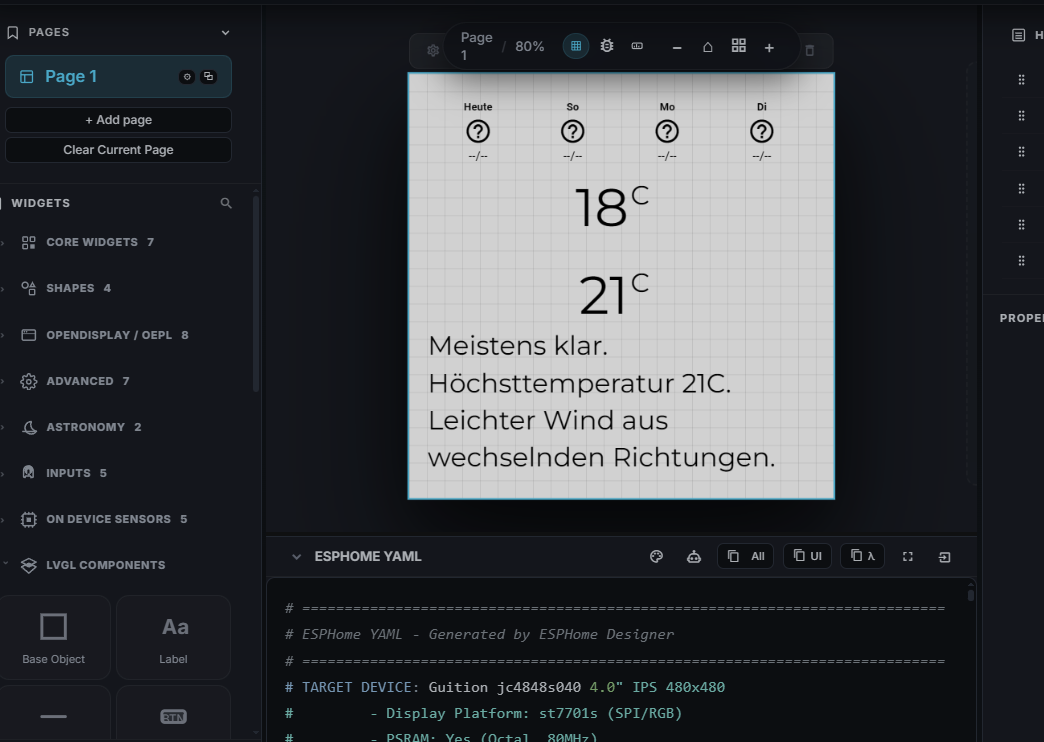

Ich wollte gerne fragen, ob jemand Erfahrungen hat mit dem ESPHome Designer. Die Installation hat sehr gut geklappt, aber ich verstehe nicht, welche Entitäten-Art verwendet werden muss, damit das Weather Forcast Widget funktioniert.
Der Rest klappt soweit ganz gut:
Ich habe etwa 150 Wetter Entitäten, davon etwa 30 welche irgendwas mit Forecast zu tun haben. Aber jede einzelne durch zu pröbeln ist irgendwie ein bisserl öde…

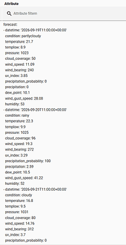

Ich gehe davon aus, dass Du die Wettervorhersage schon in HA hat und nun die Entitäten suchst, die du an deinen ESP32 übertragen sollst.
In den Werkzeugen/Zuständen wird das mit dem Bindestrich und Einrückung angezeigt.
Und Du solltest es auch mit {{states.sensor.wettervorhersage.attributes.forecast[1].condition}} abfragen können (Den Namen “wettervorhersage” habe ich vergeben, kann also bei dir anders sein. die “1” definiert, dass die Vorhersage für morgen gemein ist.
Es gilt 0=heute, 1= morgen, 2=übermorgen, usw.
