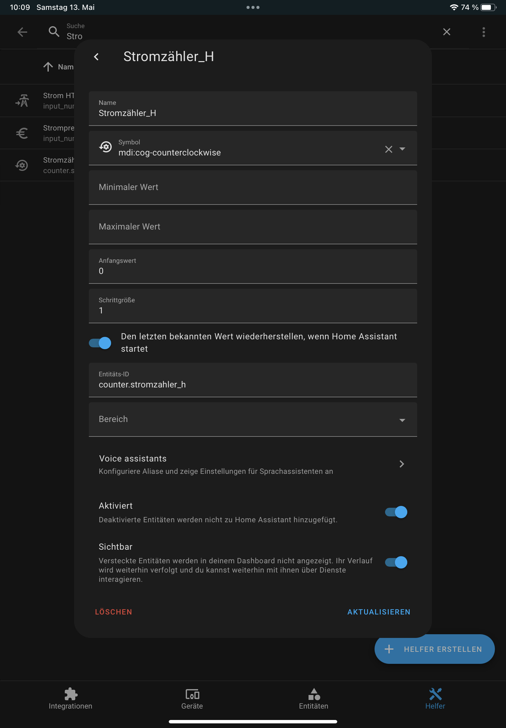

Guten Morgen, ich habe es bei mir mit einem Helfer (Zähler) + Automation gelöst.
Bei bedarf (Neustart) kann ich den auch manuell bedienen. + oder -
Vielleicht hilft es dir weiter.

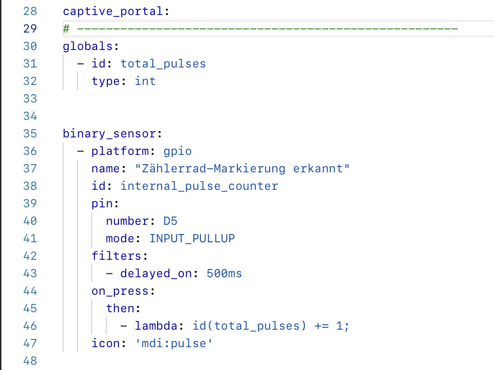

In ESPHome, kannst Du noch ein binäre Sensor erstellen …bei mir sieht es in ESPH. So aus … (Sorry für das Bild iPad kann ich die Code nicht kopieren …wenn Du / jemand die brauchst…Bitte Bescheid geben, muss dann an PC gehen :blush:)
Der zählt dann die Pulse.
Vielleicht kannst Du damit was anfangen
