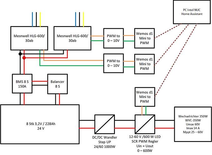

Das ist aber leider erst der erste Schritt zu meinem Hauptvorhaben.
Hier nur mal eine grobe Übersicht.
Wie zu sehen ist benötige ich auch 3 Stk Wemos D1 mini zur Regelung - daher vorab schon einmal der Versuch ESP Home als Add-on zuzufügen. Wo auch prompt wieder irgendwo ein Fehler ist.
