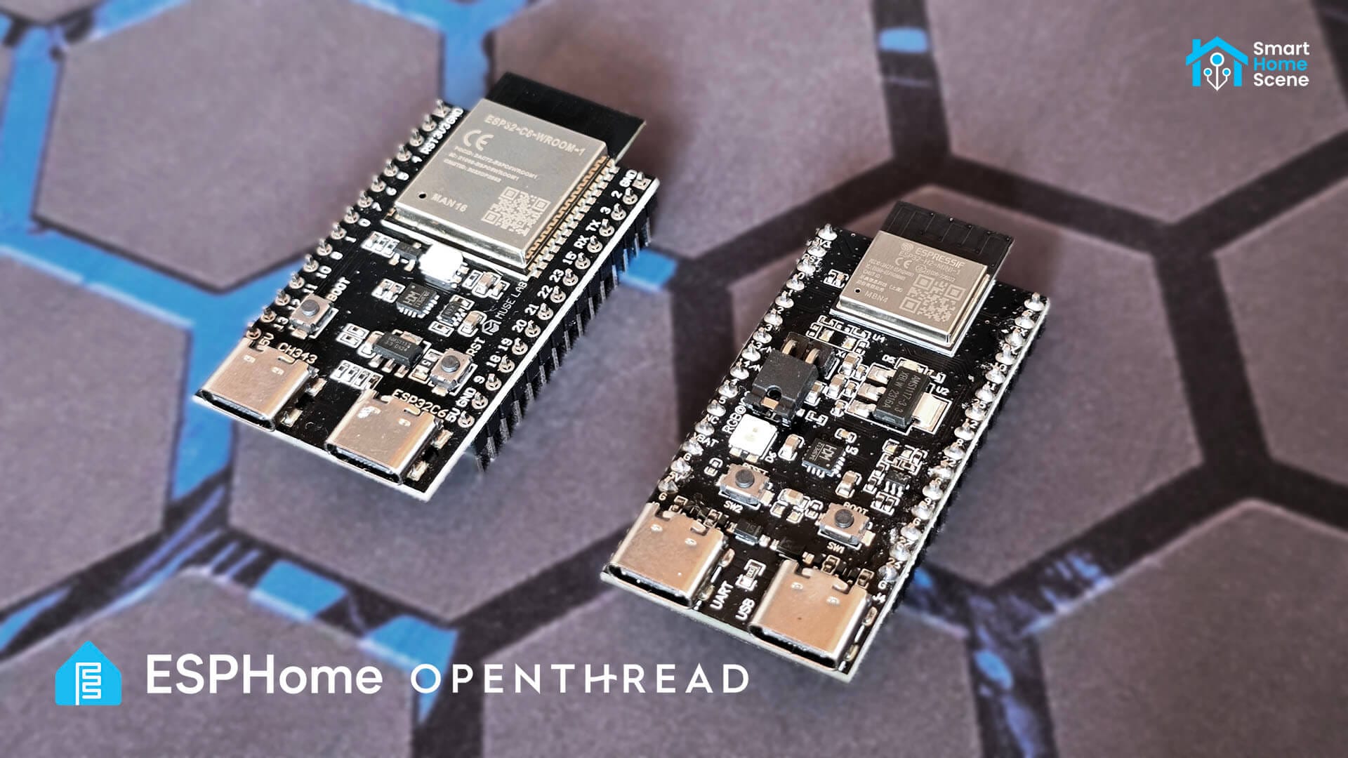

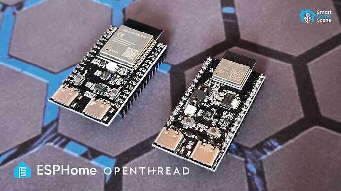

Hier gibt’s noch was Allgemeines bzgl. Thread/ESPHome
