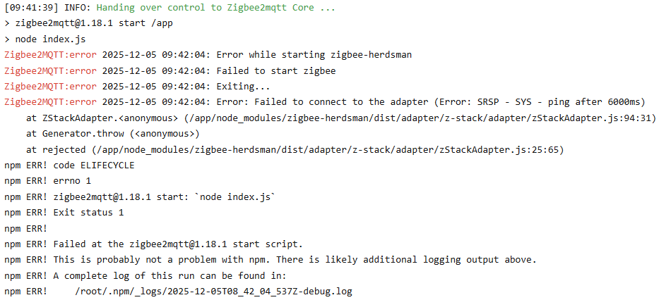

Lange Rede, kurzer Sinn: ich bekomme Z2M nicht zum laufen. Nach jeder Änderung wurde von mir HA neu gestartet. Auch die Deinstallation von Z2M einschließlich diverser Neuinstallationen mit und ohne Übertrag der alten (ZHA) Konfig-Werte in die configuration.yaml blieben erfolglos:
Nach jedem Start finde ich die gleichen Fehler im Protokoll:
  • Error while starting zigbee-herdsman
  • Error: Failed to connect to the adapter (Error: SRSP - SYS - ping after 6000ms)
Wer kennt das Problem und kann Abhilfe schaffen?
Liegt das Problem am internen Zigbee-Modul? Falls ja, flaschen oder Umstieg auf einen Dongel?
–> I need help

Edit: Weil ich das jetzt erst in Deinem oberen Screenshot sehe. Je nachdem wie alt die verwendete Firmware für den Zigbee Chip in dem Yellow ist, sollte bei adapter: nicht mehr ezsp sondern ember stehen. Aber ich kenne das Yellow Teil nicht und weiß daher auch nicht was es für den Zigbee Chip darin überhaupt an Firmware-Versionen gibt.

Außerdem wundert mich ein wenig das Du da irgendwelche Fehlermeldungen zu zstack hast, denn eigentlich bräuchte der Yellow ember als Z2M Treiber.
