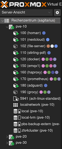

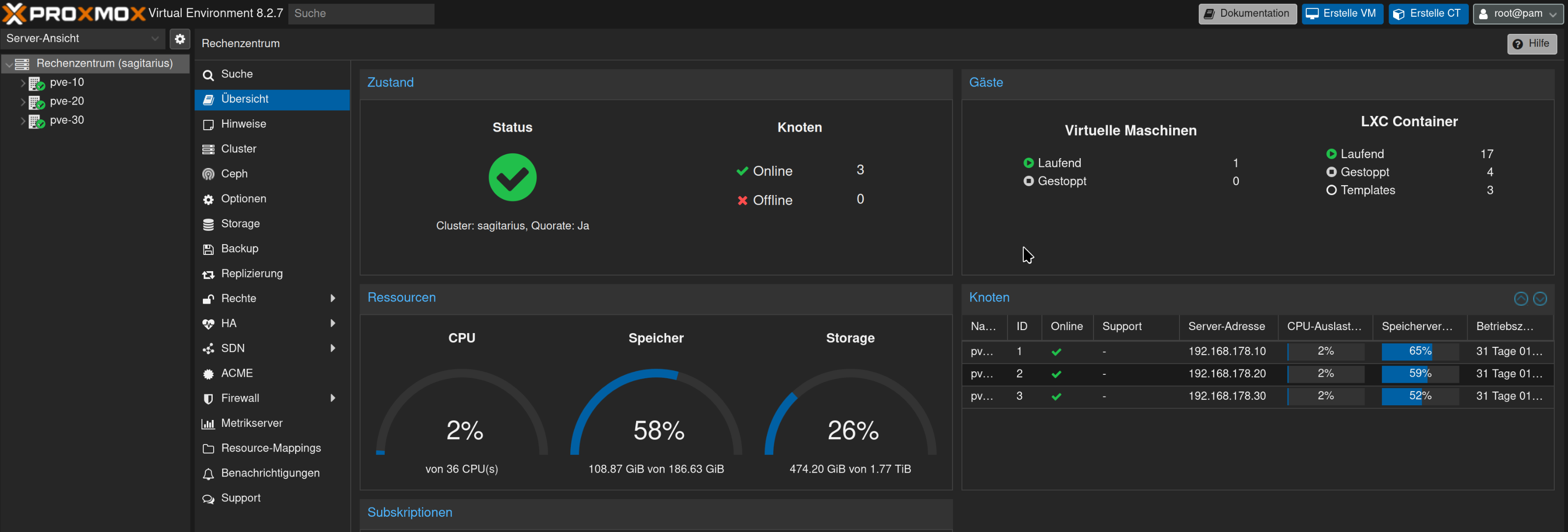

Ich lass’ einfach mal, Bilder sprechen, einziger Unterschied, ich betreibe ein Cluster, mit drei MiniPCs

Du kannst natürlich auch ein Cluster bilden, wie es @dp20eic macht, oder auch eine performante Maschine nutzen. :wink:

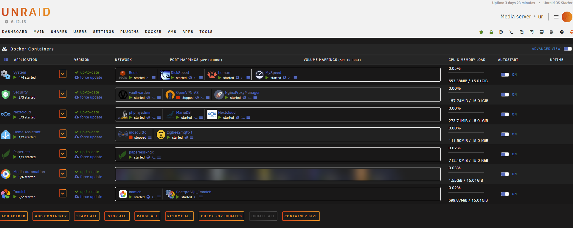

Alternativ zu proxmox könntest du auch noch über unraid nachdenken - ich selber bin eher der Windows-Typ und komme mit Linux nur grundlegen zurecht - unraid ist für daher ein guter Kompromiss für mich zwischen Docker, VM & NAS Handling mit einfach Oberfläche. Die Docker werden sehr einfach aus einem unraid-app-store per Mausklick installiert - inkl. Update dieser. Das war für mich ein wichtiger Punkt.
Hier ein paar Impression aus meiner Installation:
Hier der App-Store:

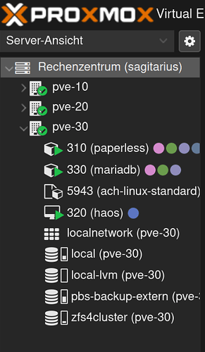

Ich würde mit Verwendung von Proxmox eine mariaDB LXC aufsetzen und diese als Recorder für Home Assistant verwenden.
Läuft so seit Jahren bei mir und ich würde es auch jetzt nicht anders machen.
