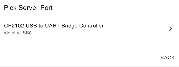

Guten Morgen
Die Datei ist vorhanden.
Installiert habe ich so:
Habe die Daten entfernt dadurch die Fehlermeldung
Habe mir extra nochmals das Video von Simon angesehen und danach abgearbeitet.
Helmut
