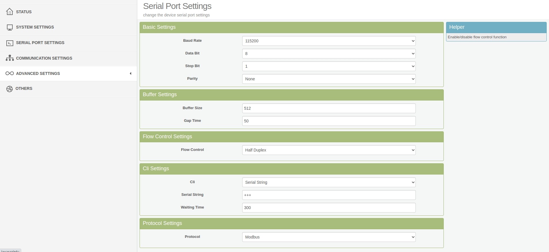

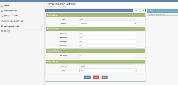

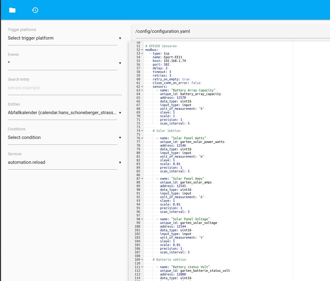

Hallo, ich habe meinen EPEVER 1210AN Solarladeregler an einen Eport-EE11 (HF7121) über meinem LAN mit Home Assistant verbunden. Nun hab ich da ein Problem, dass ich immer wieder die Fehlermeldung:
Pymodbus: Eport-EE11: Modbus Error: [Input/Output] Modbus Error: [Invalid Message] No response received, expected at least 8 bytes (0 received) bekomme.
Die Einstellungen vom EE11 und der Coinfiguration.yaml hab ich als Bild beigefügt.

Ich hatte den EE11a (elfin ee11a) an der am Installationsort vorhandenen Fritz!Box als Stromversorgung über USB benutzt. Da aber die Stromstärke des USB-Anschlusses nicht ausreichend war, trat der Fehler auf. Nun habe ich den EE11a an einem separaten USB Adapter 5V 1A angeschlossen und der Fehler ist behoben.
