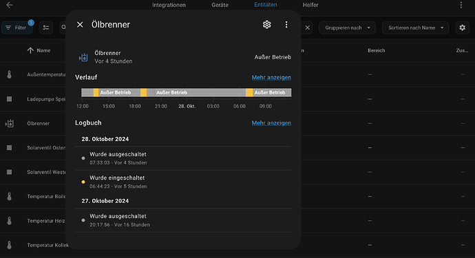

ich bin mir nicht sicher, ob ich dich richtig verstanden hab. Bei mir sieht das so aus:
Wo genau meinst du, dass ich hinschauen soll?
In diesem Bereich. Die Entwicklerwerkzeuge findest du auf der linken Seite (kannst auch über die Url “deine_HA_ip/developer-tools/state” aufrufen - dort landest du direkt bei der Übersicht aus dem Bild). Du bist über die Einstellungen (direkt unter Entwicklerwerkzeuge) auf Geräte gegangen. Dort findest du meines Wissens nach nichts.
Ahhh, wer lesen kann ist klar im Vorteil :joy:
Entwicklerwerkzeuge, wieder was gelernt, danke dir.
Und du hattest Recht, die Entität verwendet tatsächlich on/off. Probiere ich gleich mal aus
