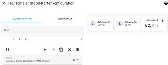

Du mußt einfach mit anderen Karten als Entities herumspielen und deren Möglichkeiten kennenlernen. Hier einfach mal ein Beispiel
type: horizontal-stack
cards:
  - type: tile
    entity: sensor.jalousie_shelly_temperature_mw_30_min
  - type: tile
  - type: entity
Wenn Du die Grundsätze der Karten verstanden hast und noch immer Lust am Probieren hast kann Du über den Standard hinauswachsen und Dich an statusabhängigen Layout wagen mit Card_mod oder Mushroom oder Button-Card
Nicht immer wird die Reise frustfrei sein aber am Ende viel Freude wenn alles so ist wie Du es wolltest. Aber wie Du schriebst, HA macht süchtig und irgendwann merkst Du, Du willst noch mehr :slight_smile:
Viel Spaß auf Deiner Reise

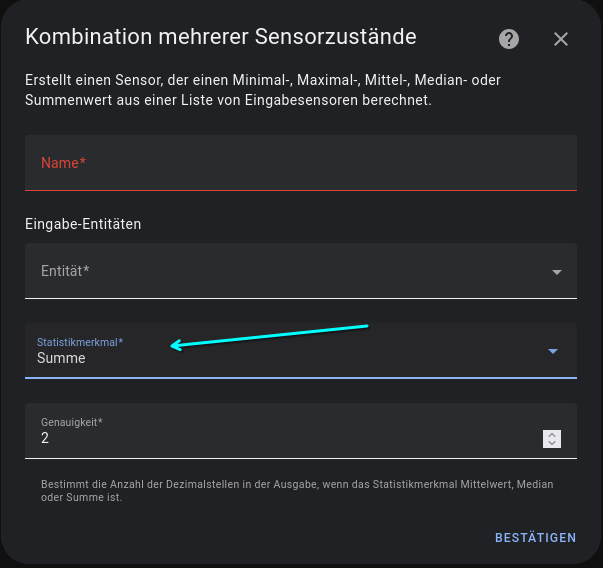

Dann fehlt mir nur noch die Info. Wie mache ich aus den Einzelwerten einen Gesamtwert?
sollte eigentlich so gehen,

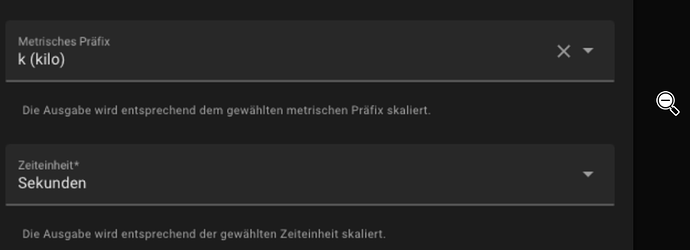

Ich hab Tuya Steckdosen die mir folgende werte liefern:
Ich hab viel gelesen und bin bei Riemann integralsummendingens hängen geblieben das ich auch folgendermassen konfiguriert habe:
So wie ich das sehe rechnet er mir den Verbrauch hoch, also die anzeige geht im Sekundentakt rauf.
Kann ich bei dieser Tuya Steckdose auch den aktuellen Verbrauch sehen?
Oder hab ich einen grundsätzlichen Denkfehler in meiner Idee den Aktuellen/Täglichen/Monatlichen/Jährlichen Stromverbrauch mir anzeigen zu lassen?
Danke nochmals für eure Hilfe
Andreas
EDIT: Wenn ich unter Zustände schaue sehe ich folgendes
kkwh kann ja auch nicht stimmen …
so ganz kann ich Dir nicht folgen, aber erstens, Du bekommst doch kW vom Zweischenstecker!
Wieso machst Du dann in der Riman, Sekunden und Du setzt auch noch mal Kilo?
Denn damit bekommst Du
grafik
Dann werden kWh nie mit 5 Nachkommastellen angezeigt
P.S.: wenn Du etwas liest und danach einstellst, dann bitte auch die Fundstelle nennen, damit man das nachvollziehen kann, wenn man es verstehen soll.
Ich hab halt viel gelesen und dachte mir das ich k einstellen muss, und da ich den aktuellen Stromverbrauch (also das was er in dieser Sekunde verbraucht) messen will muss ich auf Sekunde.

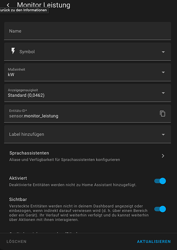

Wenn ich diese Einstellungen vornehme:
Dann zeigt er mir das
Der Sensor Leistung zeigt Dir den momentanen Verbrauch. Wenn h dran steht ist es der Verbrauch in einer Stunde. Und die kWh kanst Du dir pro Stunde, Tag oder Jahr anzeigen lassen.
Du willst Watt?
Dann schau mal, ob es Dich weiter bringt
Das kann ich doch einfach hier umstellen
oder liege ich schon wieder falsch?
EDIT: Aber ich scheine die ganzen zusammenhänge nicht zu verstehen, wenn ich den sensor.monitor.leistung in meinen Kombination mehrerer Sensorzustände zusammenrechnen will kommt unbekannt raus.
Also ich rechne alle Stromverbrauchsentitäten zusammen:
![Bildschirmfoto 2024-10-20 um 13.09.33|344x500]
(upload://nTzp0ETJRQHOWYEOj12XTnIxuTC.png)
Dann kommt:
Bildschirmfoto 2024-10-20 um 13.10.25
Pack ich den sensor.monitor.leistung dazu dann kommt:
Bildschirmfoto 2024-10-20 um 13.11.30

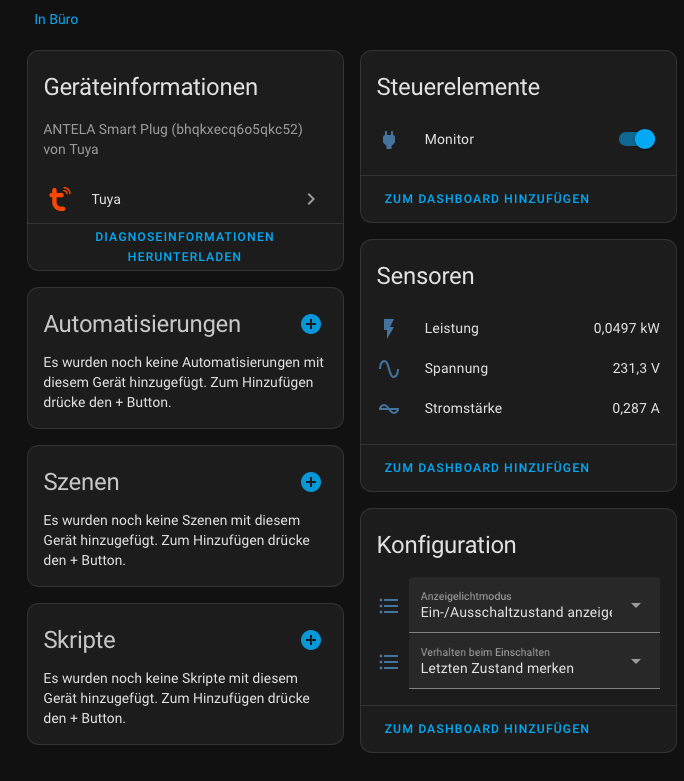

Geh mal in HA auf die Steckdose (Geräteinformationen). Aktuelle Leistung in Watt zeigt das Gerät doch an, unter “Diagnose”, nicht unter “Sensoren”.
OK kommando zurück, in meiner Zusammenrechnung war eine fehlerhafte Entität die das unbekannt verursacht hat. Jetzt zeigt mir die Zusammenrechnung einen Wert.
