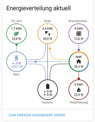

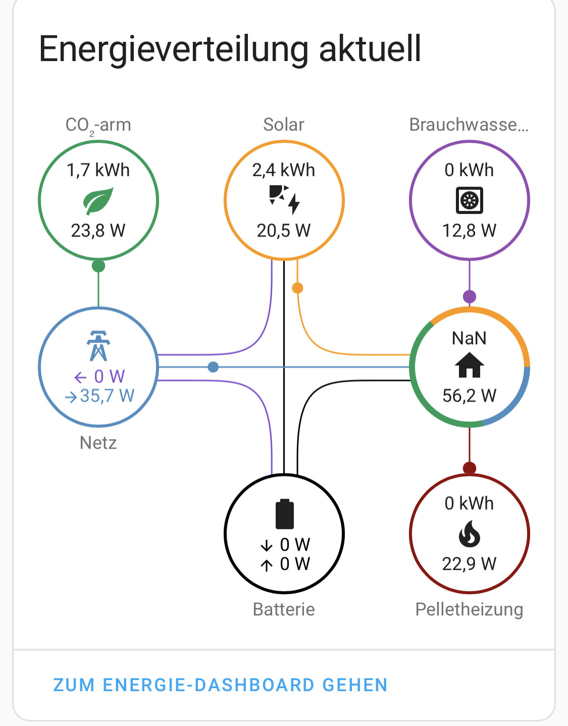

Genau das wollte ich auch gerade hier vorstellen. Hier ein kleiner Screenshot
Hier werden momentanwerte und tageswerte angezeigt. Es ist eine hacs Erweiterung und ist wirklich einfach zu benutzen.
Viele Grüße

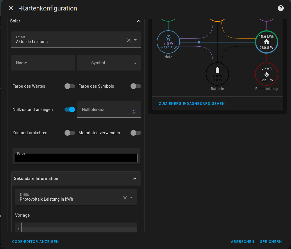

Servus, wie hast du das hinbekommen das der Tageswert auch angezeigt wird?
Du kannst bei “Secondary info” eine weitere Entitaet angeben. Ich habe hier einen “Helfer” erstellt, der die kWh hochzaehlt.
Hier ein Screenshot
