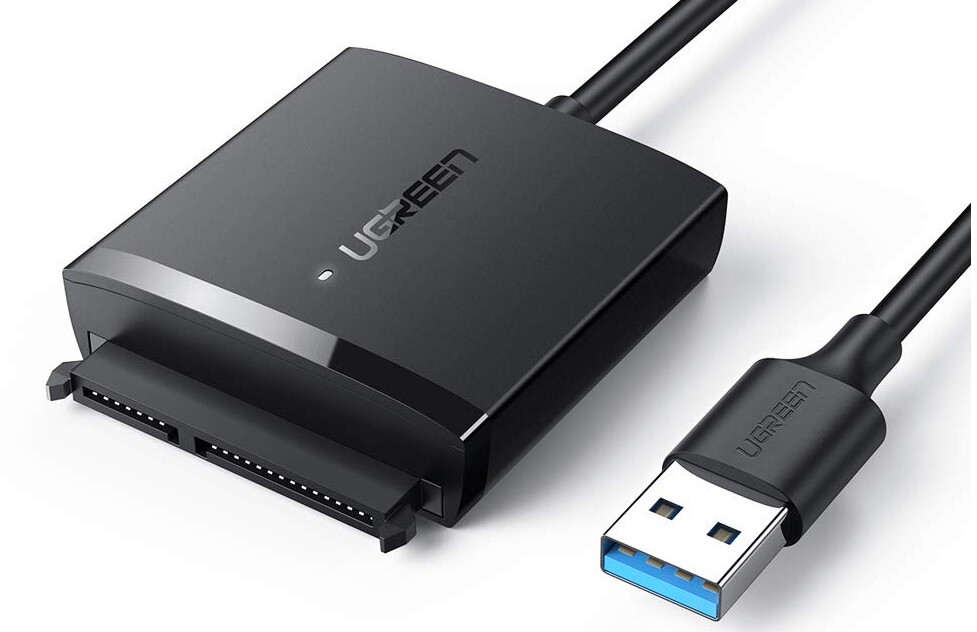

Ich habe Deinen Artikel mal gelesen, bin mir aber unsicher ob dieser jetzt geeignet wäre:
Adapter
Es wäre nett, wenn Du mir da einen empfehlen könntest, falls dieser nicht geeignet sein sollte.

Ich habe natürlich keine umfassende Erfahrung. Bei mir hat dieses Kabel gut funktioniert:
https://www.amazon.de/gp/product/B00HJZJI84/ref=ppx_yo_dt_b_asin_title_o04_s00?ie=UTF8&psc=1
