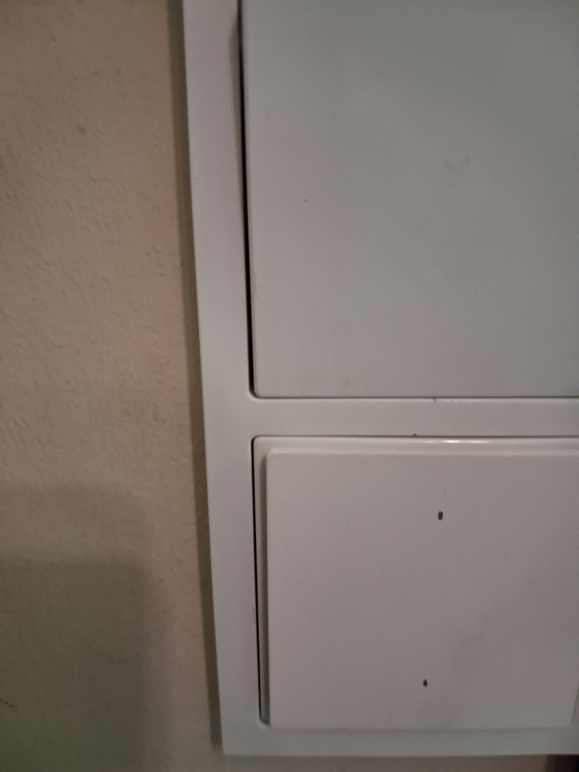

Bei mir im Haus ist das System von Bush Jäger verbaut und ich habe an vielen Stellen 3er Rahmen, wo ich nur einzelne Lichtschalter tauschen möchte. Die Dosen sind leider nicht tief genug um ein Shelly oder ähnliches dahinter zu machen. Der Lichtschalter, den Simon in seinen Videos empfiehlt, von Acara, passt nicht in, nicht schön in das System von Bush Jäger, da ist ein sehr großer Spalt links und rechts.

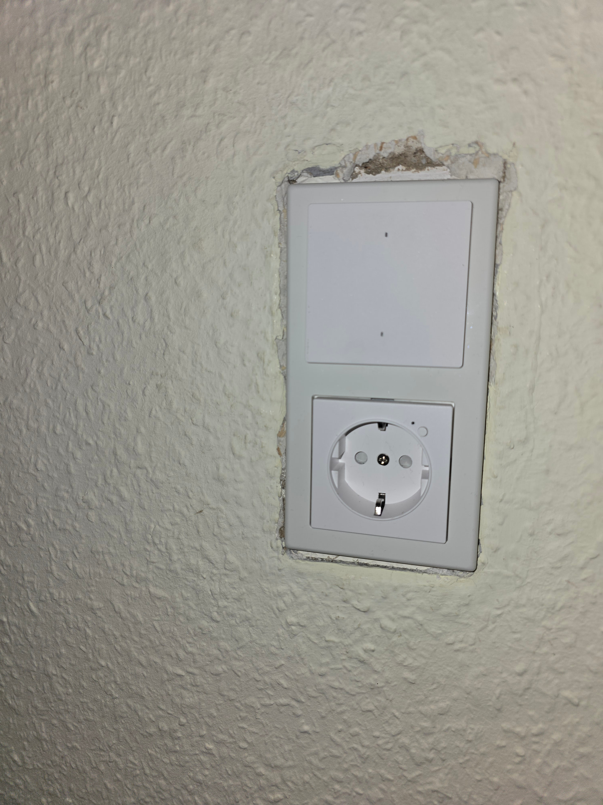

Jepp … hab ich auch in Betrieb. Aquara-Lichtschalter + Aquara-Steckdose in einen 55er Doppelrahmen

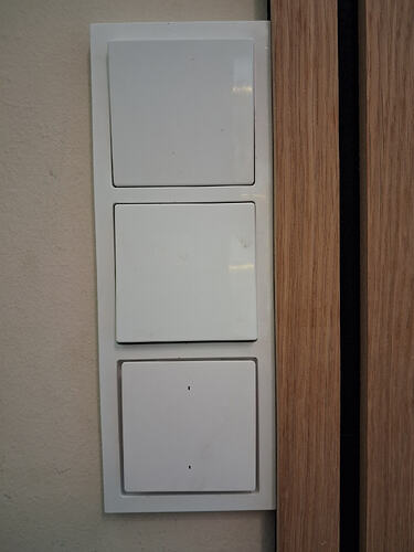

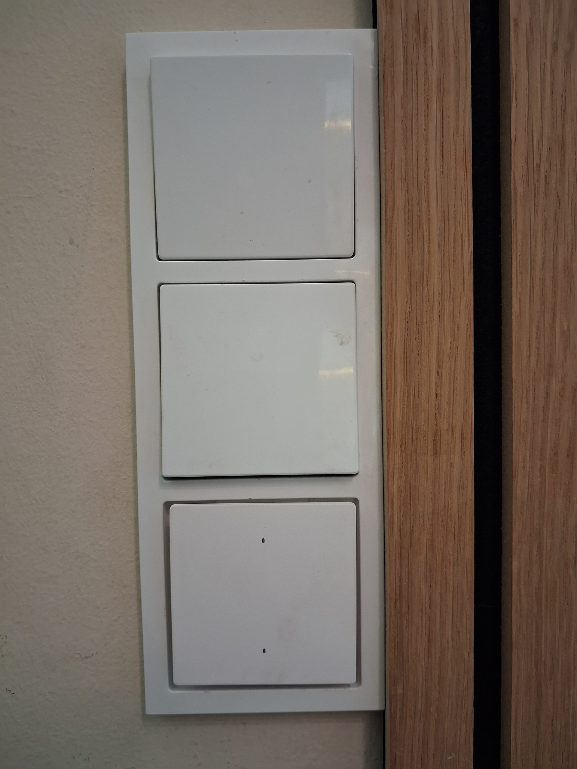

ich finde es nicht besonders hübsch. Aqara Schalter in Buschjäger Rahmen

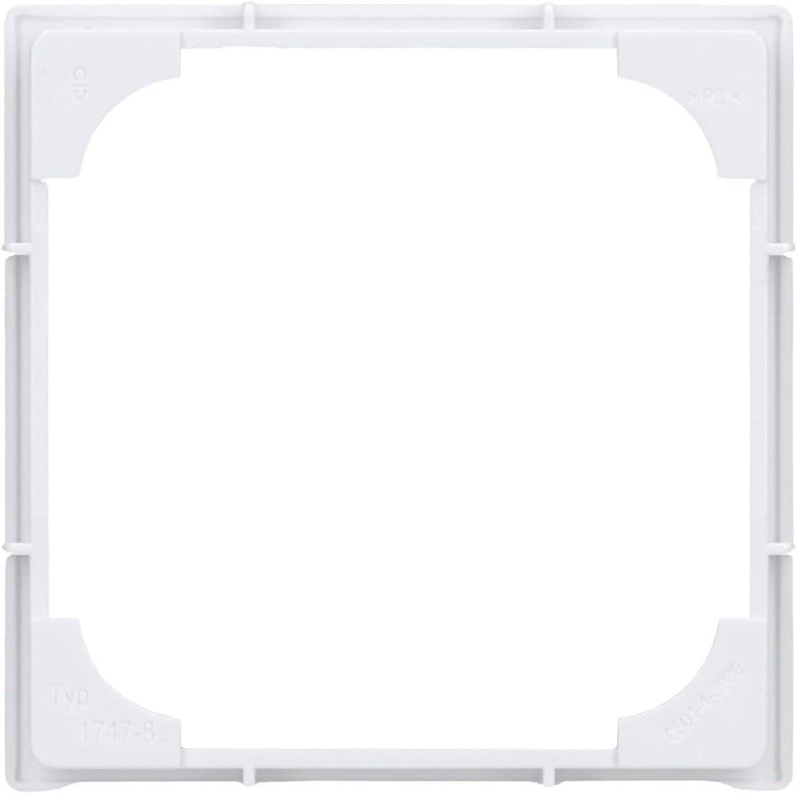

Ich habe auch Buschjäger und kann dir sagen die sind nicht 55 aber es gibt Adapter:
Die Wand wartet noch auf den Malermeister :grin: … also bitte ignorieren
Der Rahmen ist dieser … Von Schneider
Danke, hab ich bestellt! Werde berichten

Ich hab’ den Adapter da mal rein gebaut. Vielen Dank für den Tipp!
