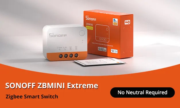

Jetzt will ich das per Zigbee nachrüsten. (Ich habe Zigbee bereits zu Hause im Einsatz). Welches Gerät brauche ich hierzu? Sonoff? Gern untersputz.
Ich habe das Gerät zu Hause: SONOFF ZBMINI Extreme Smart Switch ZBMINIL2, mit dem scheint es nicht zu funktionieren. Siehe Bild:
Weis einer eine Alternative?

Du brauchst einen Dimmer, wie z.B. diesen hier. Wenn er 1_1 den Eltako auf der DIN-Schiene ersetzen soll.
https://www.proshop.de/Lampen/HiluX-Zigbee-DIN-rail-dimmer-250w/3137332?srsltid=AfmBOorLND1yEn2KxJcPBPDUAacmT2qEa4exwyz302vb9UxEdJvO4GvJ
