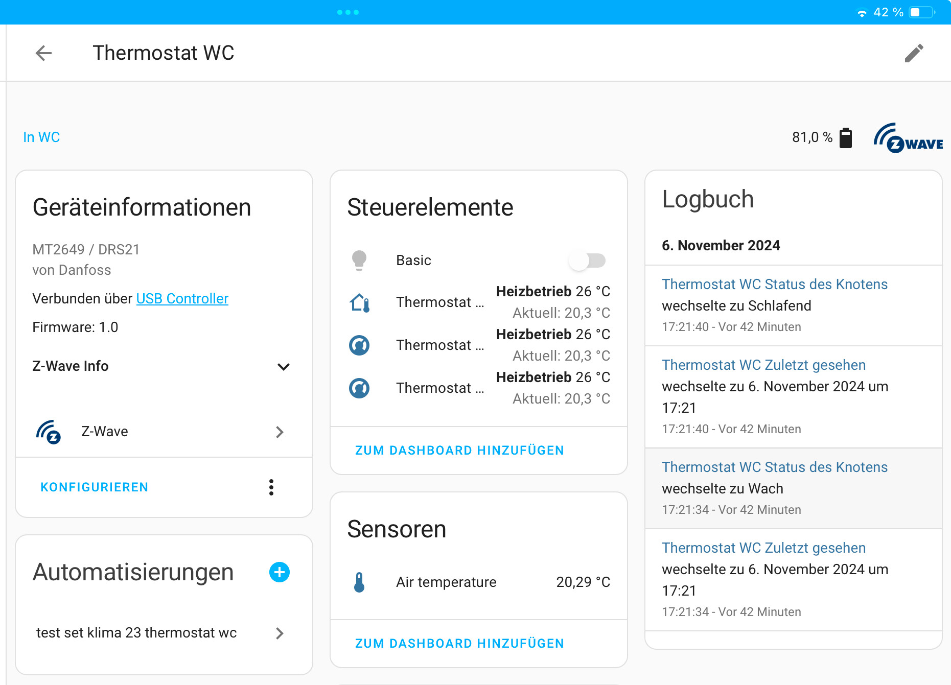

Vorab ich bin HA neuling. Ich habe jetzt mein Danfoss Raumthermostat per Z-Wave eingebunden
Ich versuche gerade möglichst einfach meine Elektro Heizung (Shelly ein/aus) zu regeln mit Abwesenheit und Solltemperatur zu bestimmten Zeiten. Jetzt wäre die erste Frage wie ich die Solltemperatur am Thermostat setzen kann eben mit Zeitsteueerung.

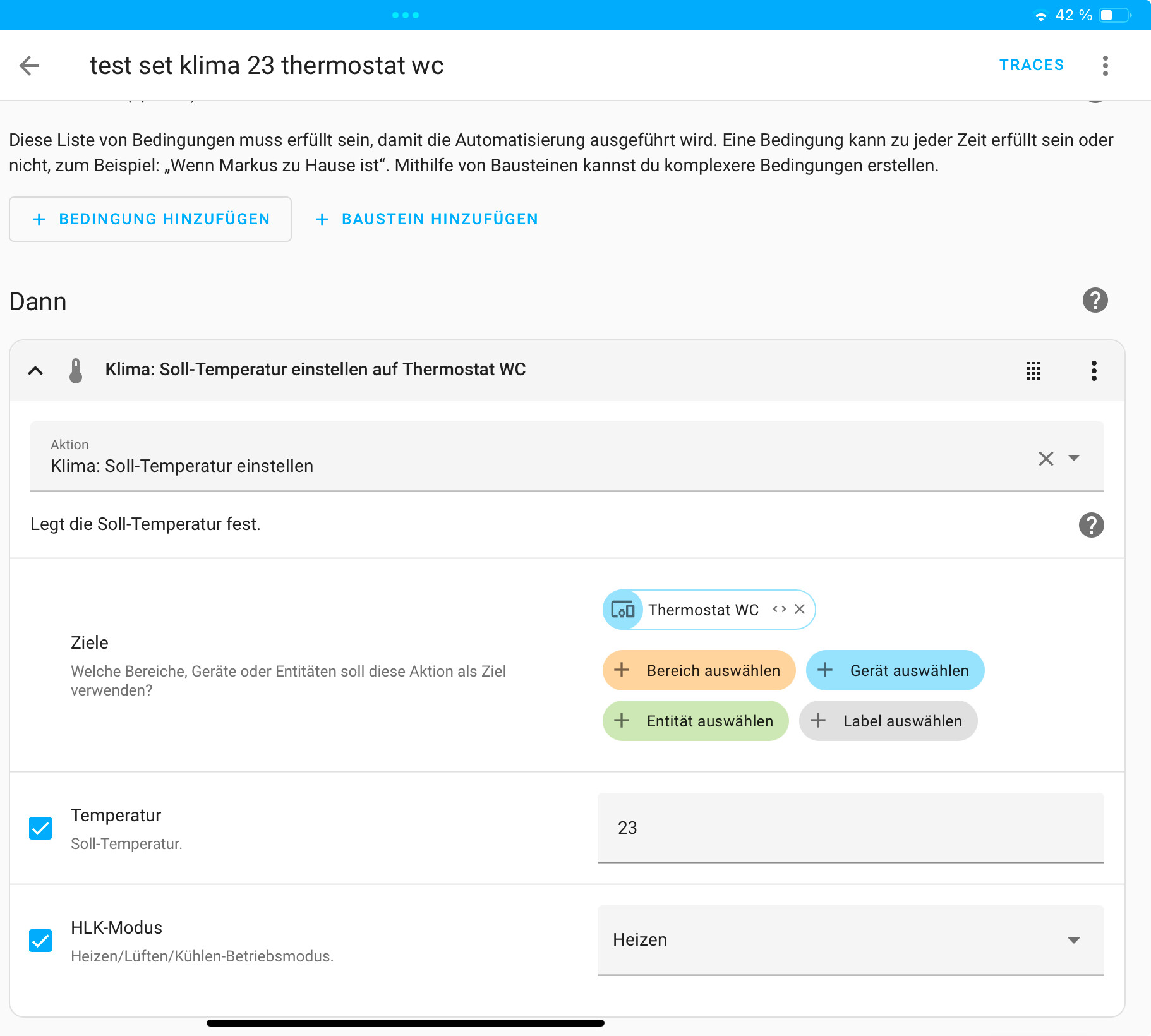

oje, es jammelt… Wo muss ich das eintragen bzw. erstellen? Bin anfänger und hab es unter Aktionen, neue Aktion erstellen. Dann auf Yaml und hab folgendes erstellt:
action: climate.set_temperature
metadata: {}
temperature: 23
hvac_mode: heat
entity_id: climate.thermostat_wc
wenn ich das ausführen lasse macht es nichts.

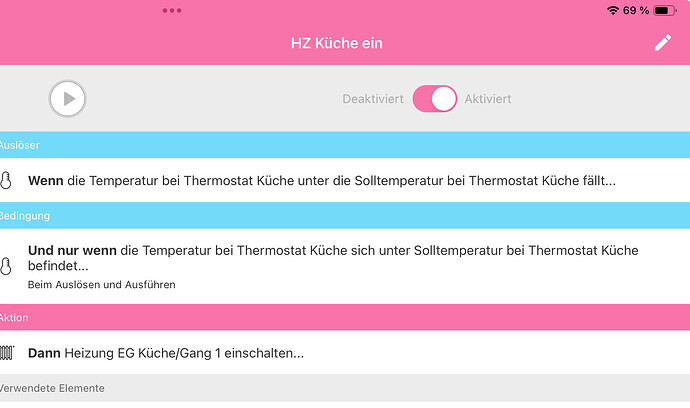

Macht ja sinn aber einfach ist etwas anderes…. Bei Homee gabs ein Homeegramm wo man wenn Temperatur Sollwert unter Temperatur istwert fällt eine Aktion ausführen kann… Hier schaff ich nicht mal das mit einer Automation.

In homee sieht das so aus:
Da gibt es soll und Isttemperatur.
dann kann ich hier meine Heizung einschalten mit der Automation:
was hier so einfach geht, geht bei Home Assistent garnicht oder ich hab einen knoten im Kopf

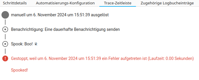

Dann ist die Automation nicht durchgelaufen. So ähnlich müsste es bei dir aussehen:
Sollte es einen Fehler gegeben haben, ist dies an einem Ausrufezeichen zu erkennen:
error_automation
In der Trace-Zeitleiste ist dann auch eine genauere Meldung zu sehen:
trace_zeitleiste
Wenn also bei dir nichts steht, ist die Automatisierung nicht durchgelaufen. Nur zu Sicherheit: Die Automation kannst du, wenn du die Automation im Bearbeitungsmodus geöffnet hast, über das Hamburger-Menü starten:

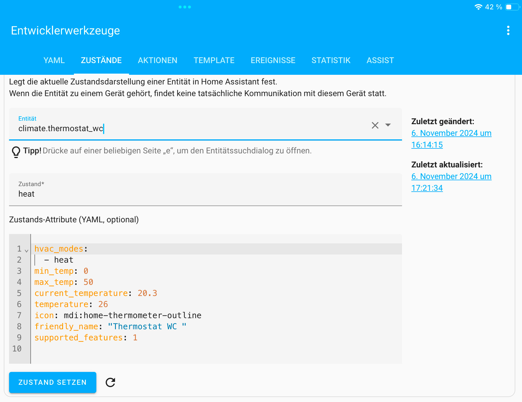

Gehe mal bitte auf die Entwicklerwerkzeuge über die Seitenleiste.
Und dort auf den Reiter Zustände. Gebe in dem Feld, auf dass die 1 zeigt, den Namen deiner Entität ein. Also deines Thermostates. Dies sollte dann auftauchen. Klicke dann (2) darauf. Kopiere entweder den Inhalt aus dem grünen Kasten (3) hier hinein oder mache einen Screenshot von der Spalte Attribute, siehe blaues Feld (4) (leider ist der Kasten zu kurz geraten).
Was passiert, wenn du in den Entwicklerwerkzeugen unter dem Reiter Aktionen die gewünschte Aktion ausführst?
  entity_id: climate.kuche
  temperature: 23
  hvac_mode: heat
Lass auch mal Testweise dan HLK-Modus bzw. hvac_mode weg.

Mit Zeittrigger hat es jetzt funktioniert mit Solltemperatur auf 23 grad setzen. Jetzt bräuchte ich nur noch die Automation um den Shelly dann einzuschalten
Wenn der Shelly ebenso dann eingeschaltet werden soll, wenn die Heizung auf die gewünschte Temperatur gestellt wird, kannst du dies auch in der selben Automation tun. Dein Shelly hat eine Switch-Entität, die du zugleich einschalten kannst. Denn unter Aktionen können mehrere Aktionen ausgeführt werden.
aktiuon_hinzufuegen
Hiermit kannst du einfach eine weitere Aktion, die ausgeführt werden soll, hinzufügen. Das könnte dann so aussehen:
Über diese vielen Punkte, die ein Viereck bilden, kannst du die Reihenfolge ändern. In der App sind es glaube ich Pfeile. In diesem Fall wird also die Temperatur gesetzt und der Shelly eingeschaltet.
Verbirgt sich unter dem Punkt temperature: 26 die Soll-Temperatur?

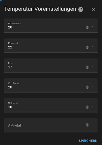

und für was richte ich dann die komfort/eco temperaturen im generic Thermostat ein.
Weil Du es kannst! :wink:
Wenn Du zu Soll-Temperatur Vorgabe nach wie vor das Wandthermostat nutzen möchtest, dann nur aus Spaß an der Freude.
Wenn Du dagegen das Generic Thermostat verwenden willst.
Kannst Du somit recht einfach zwischen den Voreinstellungen hin und her schalten.

Wie kann ich jetzt noch sagen nimm um die Zeit die Temperatur und wenn abwesend die andere?
Einfaches Bsp. mit 2 Temperatur Profilen:
Eco : 17°C
und Comfort: 23°C
Einen Zeitplan erstellen, findest Du auch bei den Helfern.
Die Zeiten eintragen, wo die Komfort Temperatur erwünscht ist.
Wenn der Zeitplan eingeschaltet wird und jemand zuhause ist, wird die Komfort Temperatur eingestellt. Wenn der Zeitplan ausgeschaltet wird, wird die Eco Temperatur eingestellt.
Wenn alle das Haus verlassen, wird die Eco Temperatur eingestellt. Wenn der erste das Haus Betritt und der Zeitplan an ist, Komfort Temperatur, sonst ECO.
Das ganze aber nur wenn das Fenster geschloßen ist, weil da die Heizung ausgeschaltet ist. Und die Heizsaison aktiv ist.
