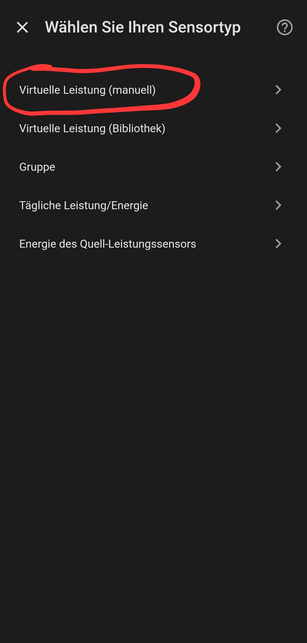

ich stehe etwas auf dem Schlauch: ich möchte in Powercal einstelle, dass meine Geschirrspülmaschine pro Einschaltvorgang 0,8 kWh verbraucht. Gemini meint, es gäbe ein Feld Energy per event, aber ich denke, dass es sich dabei um eine Halluzination handelt… Ich finde nämlich nur Einstellungen für die Leistung. Oder muss ich das manuell über die configuration.yaml machen?
Das sollte über
gehen und dort dann fixed nehmen.
Lieben Dank, den Weg hat mir auch Gemini aufgezeigt. Allerdings muss im nächsten Menü eine Leistung in Watt angegeben werden, und ich möchte ja pro Ereignis einen bestimmten kWh-Wert haben.
Dann versuche mal den täglichen, da kannst du auch ne andere Zeit als täglich angeben.
Aber dann ist das vom Einschalten des Gerätes bzw. der Änderung des Betriebszustands unabhängig.
