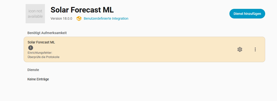

Einrichtungsfehler / wo ist der Fehler?

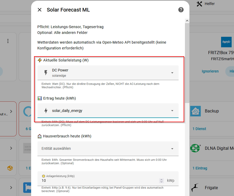

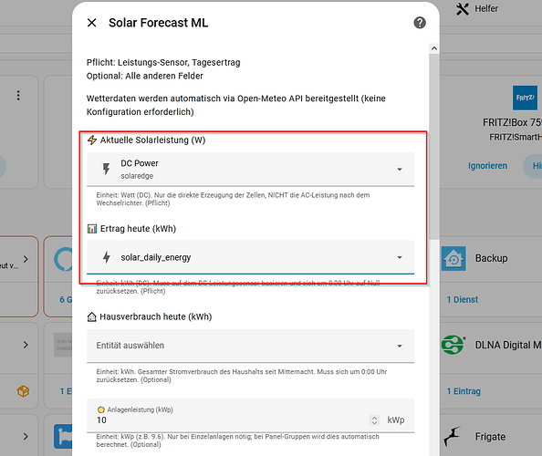

Eventuell mache ich hier was falsch, finde aber den Fehler nicht, wo finde ich das Log ?
DC Power ist in Watt / solar daily Energy ist in KwH
Hast du vielleicht die Integration in der Version 18.0.0 und bist noch auf HA 2026.2.X?
Die neuste Version ist erst für 2026.3
Edit: Seh gerade du hast Version 18.0.0, die geht erst ab HA 2026.3, wenn du HA Core Update nicht machen willst musst du SFML downgraden
Daran lag es, besten Dank :slight_smile:
