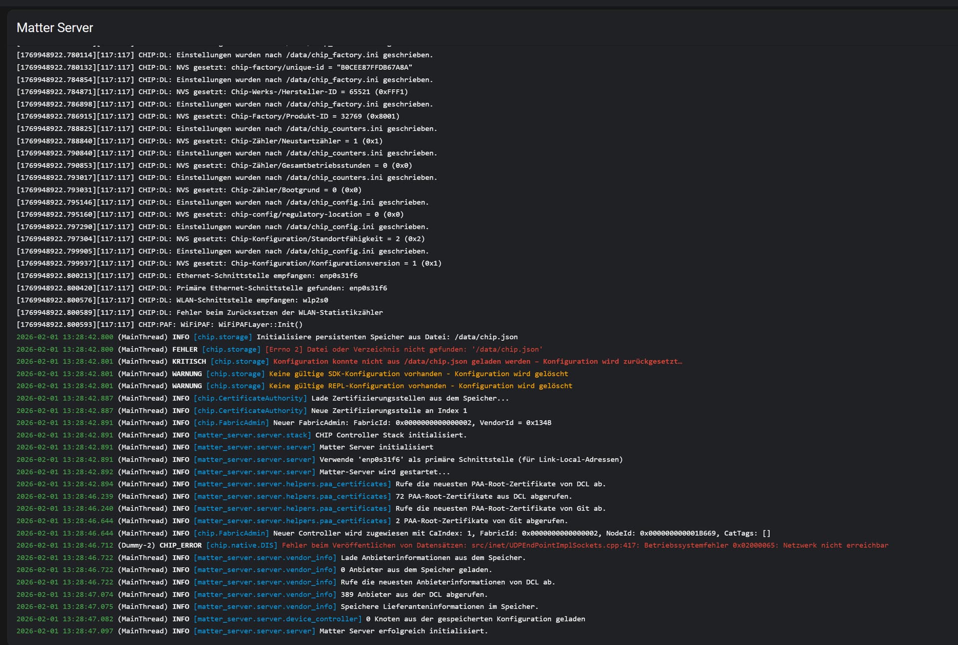

Ich habe alles nochmal neu eingerichtet aber ohne veränderung. Hab Prot. von Matter folgende Fehler

Code als Screenshot ist Mist. Poste Code als Vorformattierten Text.
