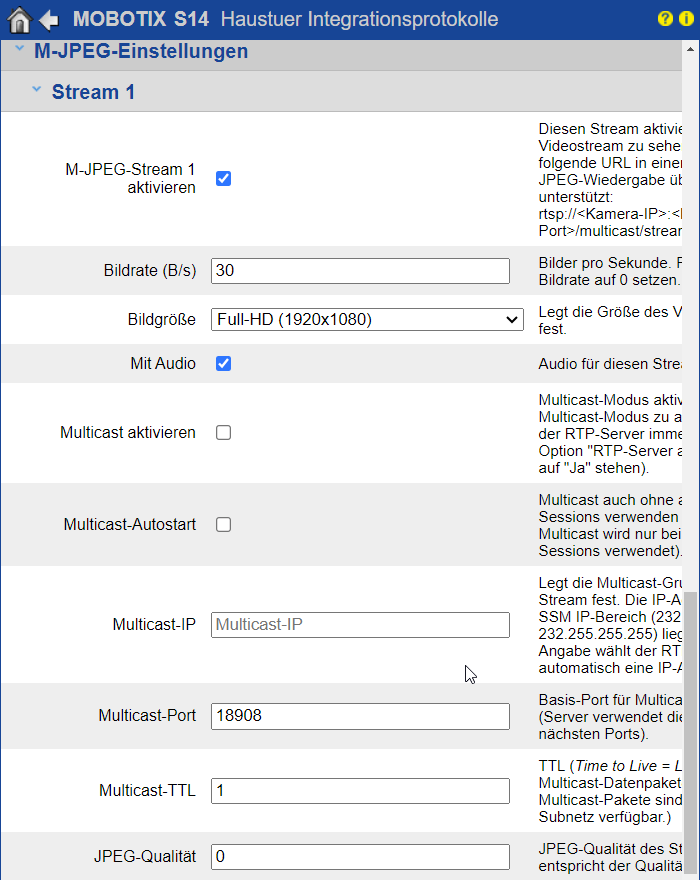

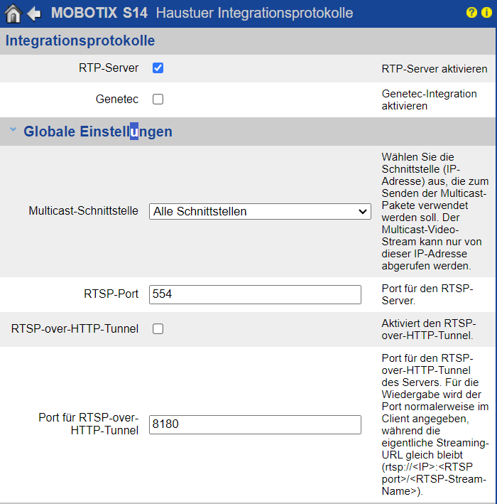

Hier meine Einstellungen im Mobotix Admin Tool:
Was mir auffällt und vielleicht auch schon das Problem sein könnte, nach dem klicken auf “Setzen” und anschließendem Neustart der Kamera, ist der Haken bei RTP-Server aktivieren nicht mehr gesetzt. Aktiviere ich diesen wieder, sind die restlichen Einstellungen aber richtig gesetzt.
Bei Generic Camera habe ich auch schon einiges versucht:
rtsp://192.168.178.XX:554/stream0/mobotix.mxg (auch stream1 ausprobiert)
rtsp://192.168.178.XX:554/stream0/mobotix.mjpeg (auch stream1 ausprobiert)
rtsp://192.168.178.XX:554/mobotix.h264
Das Ganze habe ich dann mit Authetifizierung über die Textboxen versucht, aber auch mit Authetifizierung in der URL, z.B.:
rtsp://:@192.168.178.XX:554/mobotix.h264
Danch würde ich noch gerne Klingel & Türöffner meiner Mobotix Türstation integrieren, aber ein Schritt nach dem anderen :slight_smile:
Hier noch ein weiteres Bild meiner Einstellung:
Wäre für jede Hilfe dankbar.

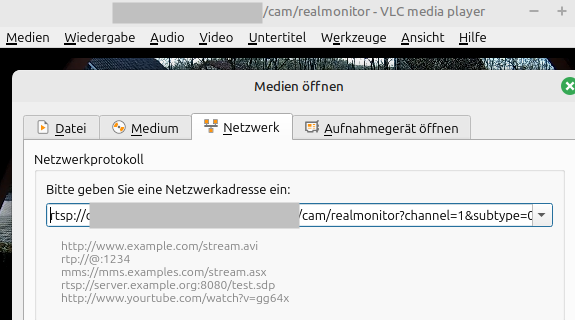

BTW RTSP-Stream testen: Dafür kann man z.B. auch den VLC-Player benutzen, falls Du den installiert haben solltest und Du das nicht immer über HA Generic camera machen willst.
VLC_RTSP_Stream
