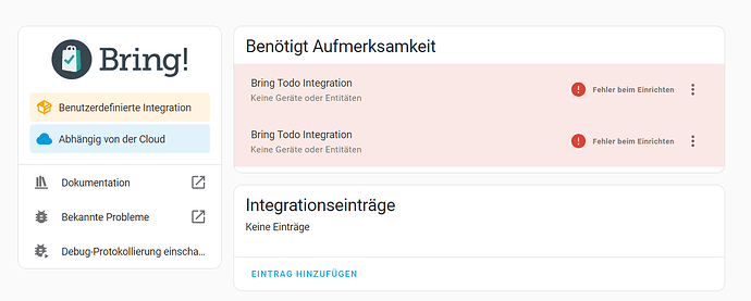

Die Installation hat soweit geklappt aber ich bekomme immer diesen Fehler hier:
Weiß jemand was ich falsch mache?

ich hatte auch diesen Fehler, da ich den Länderkürzel auf DE anpassen wollte. Hat nicht geklappt. :wink: Welche Variante hast Du eingetragen?

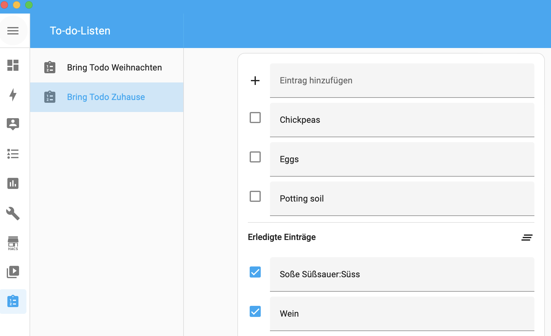

Ich hab bei mir gerade die To-Do-Listen Integration von HA mit Bring!, das funktioniert soweit gut, zeigt auch alle angelegten Einkaufslisten aber schon ist die nicht.
Ich hab de-DE eingetragen und bei mir läuft es. Also hab eine Entität die die Anzahl der Gegenstände anzeigt. Wie füg ich jetzt was hinzu?
Bei mir ist in der linken Leiste ein Bring-Button.

Aaah, danke. Glatt übersehen. Das ja auch die normale ToDo Liste
Habe es jetzt nochmal neu installiert und das Länderzeichen so gelassen wie es war ohne auf de-DE zu ändern und jetzt geht es. Aber keine Ahnung ob es wirklich daran lag

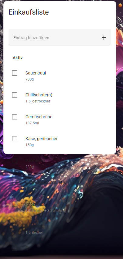

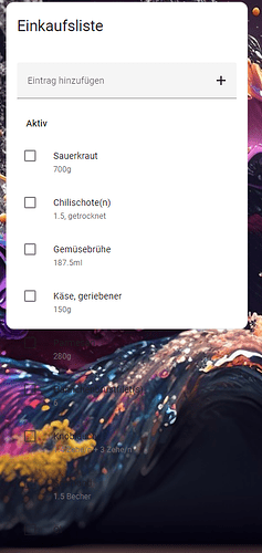

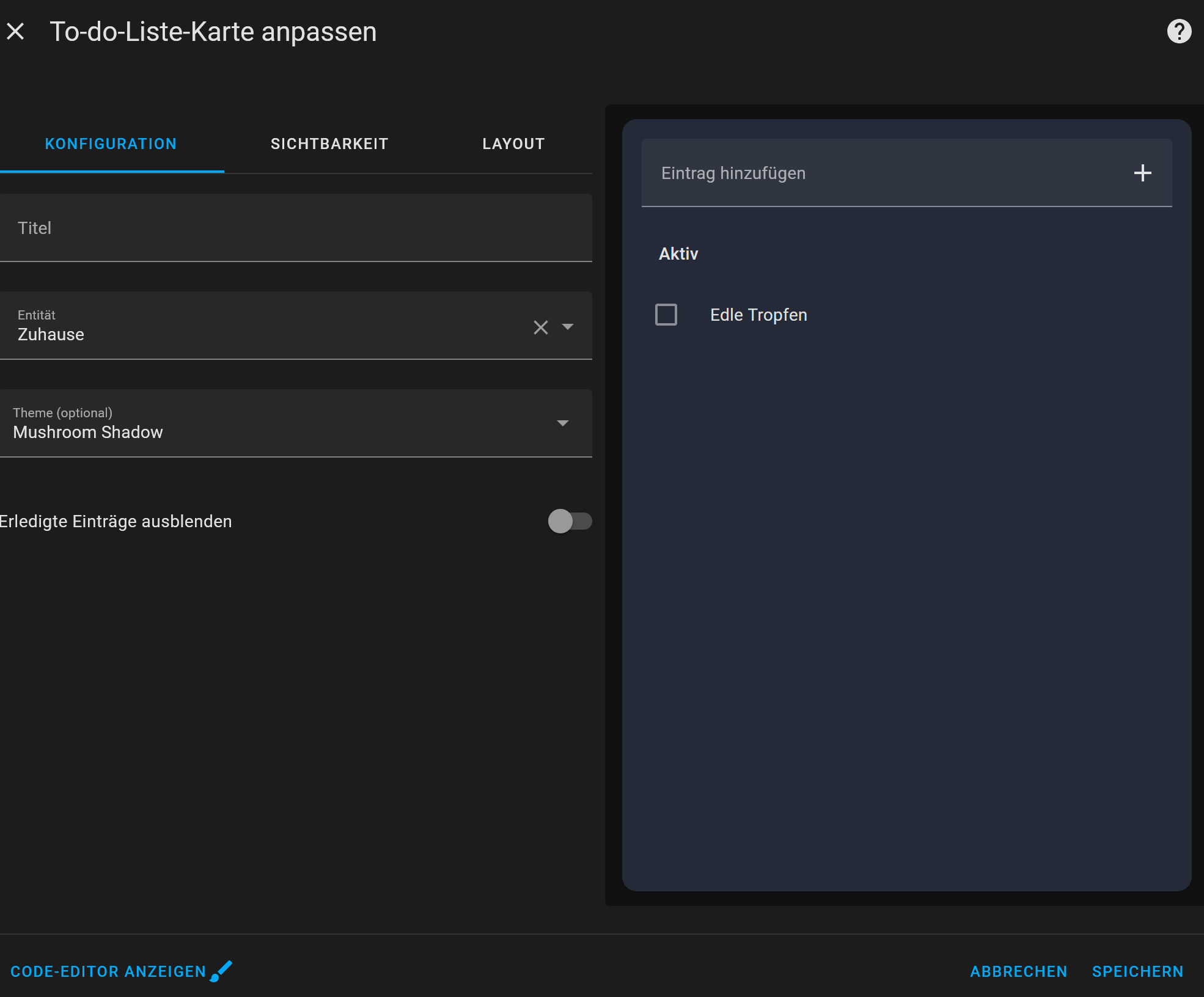

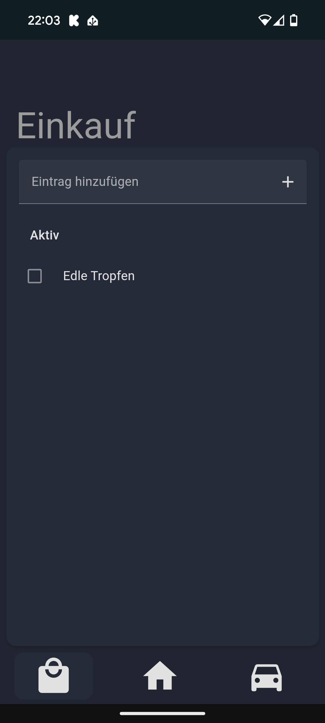

Bei mir funktioniert alles soweit super und ist echt eine schöne übersichtliche Hilfe die von überall funktioniert. Nur die Einkaufliste schießt bei mir übers Ziel hinaus. Kann man das irgendwo einstellen? Da ich einen dunklen Hintergrund habe fällt es nicht sofort auf. Hat da jemand eine Idee?
nein leider nicht wurde ofiziell schon gemeldet aber gab seither keine besserung einzig was ich mach die abgehakten gegenstände automatisch loschen lassen somit ist weniger in der liste
du kannst aber mit der layout optio die karte bestimmt noch gößer machen nicht?
Bei mir sieht es dann so aus dass nie abgehakte Punkte erscheinen
oben rechts unter layout geht sie größer falls du abschnitte(Dashboard verwendest)
