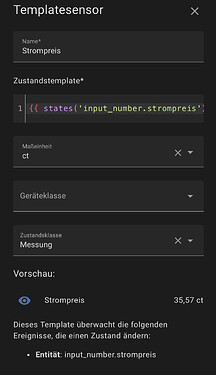

Ich hatte mir mal einen Helfer angelegt, da mein Preis ja viele Monate fix war. Dann habe ich ihn geändert und mir mehrere Tage die Werte im EnergyDashboard komplett zerschossen.
Habe dann den alten Helfer wieder hergestellt und einen neuen gemacht mit Cent/kWh.

Einfach einen Template Sensor Helfer erstellen.
Einstellungen → Geräte & Dienste → Helfer → Template → Template für eine Sensor erstellen.
Das Template sieht dan so aus.
Wobei der sensor.xyz gegen Deinen Orginal Strompreis Sensor ersetzt werden muss.
{{ states('sensor.xyz') | float(0)* 100 }}
