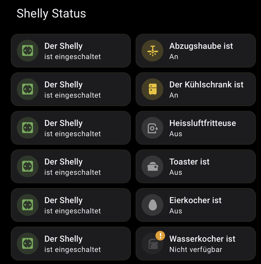

Eine Entität aus unerklärlich Gründen nicht verfügbar
Ich habe alle meine Karten absolut gleich eingerichtet.
Für jedes Gerät habe ich einen solchen Helfer als binären Sensor eingerichtet:
{% if float(states.sensor.shelly_heissluftfritteuse_switch_0_power.state) > 5%}
  on
{%else%}
  off
{%endif%}
Nur bei meinem Wasserkocher funktioniert das nicht und ich finden den Fehler, bzw. die Ursache nicht. Hier der Code vom binären Sensor des Wasserkochers:
{% if float(states.sensor.sensor.shelly_wasserkocher_switch_0_power.state) > 2%}
  on
{%else%}
  off
{%endif%}
Warum wird mir hier immer “nicht verfügbar” angezeigt? Bei allen anderen geht es ja auch wie Ihr hier seht:
vielleicht mal ein sensor raus nehmen.
Tobi
Stimmt, oh Mann bin ich blind. - DANKE
