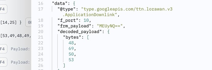

Wenn ich den BASE64 aus dem Payload Generator verwende wird Byte 14 erkannt und 25Grad gesetzt:
Wenn ich das Ergbnis aus dem BASE64_encode verwende gibt es Byte Chaos:
