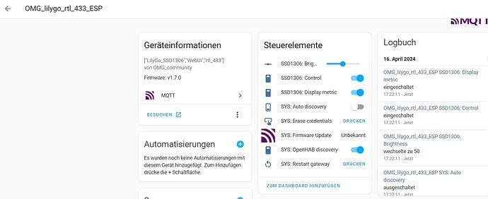

Das hat auch alles geklappt. Anschließend das WLAN und die Verbindung zum MQTT Broker eingerichtet. Auch das hat funktioniert. :grinning:
2
Soweit so gut.
Im MQTT Explorer sehe ich das Modul auch ohne Probleme.
Nun kommt mein Problem. Drücke ich auf den Fernbedienungen einen Schalter kommt im Explorer nicht das an was ich erwarten würde.
Folgende Einträge sind durch drücken auf der Fernbedienung.
