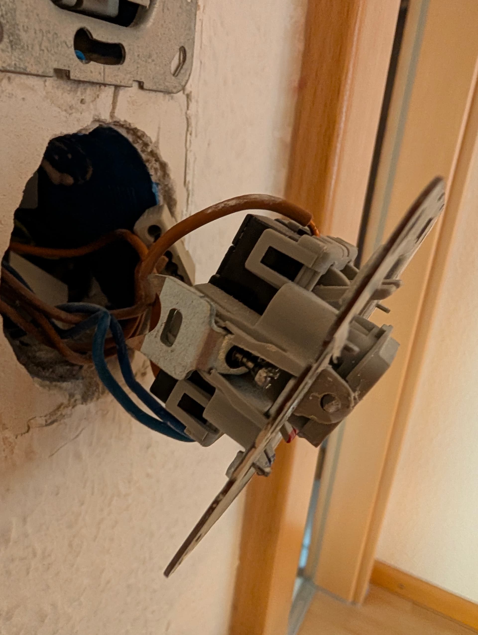

Leider konnte ich den Schalter nicht gut montieren. Und zwar habe ich leider kein Gewinde an meiner Dose, sondern der Schalter ist mit irgendwelchen widerhaken in der Dose befestigt.
Ich habe es mal fotografiert, dass ihr auch seht was ich meine. Nun weiß ich nicht, wie ich den Aqara Schalter fest einbauen kann.

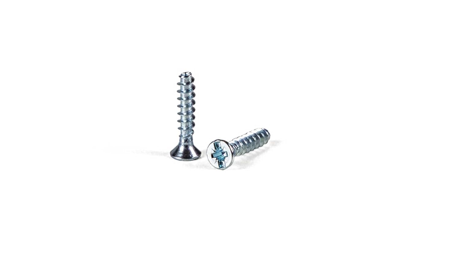

Geräteschrauben gibt es in jedem Baumarkt in der Elektroabteilung.

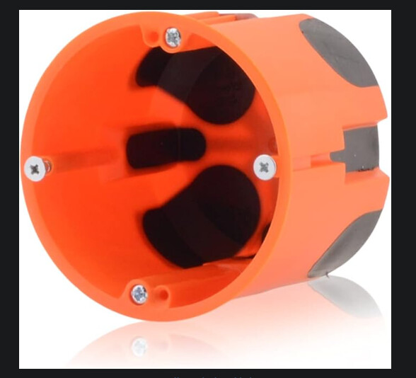

Ich meinte die Dose sollte so in etwa aussehen, da kann man den Schalter reinschrauben. Oder übersehe ich etwas?
Für mich sieht es so aus, als ob die Schrauben der Unterputzdose vom Putz verdeckt sind. Kann man leider auf dem Bild schlecht erkennen.
OK, ja der Winkel ist nicht so gut. Nein sind sie nicht, sonst würde ich ja innen eine Ausparung sehen.
Ich schaue mir das heute Abend nochmal an. Aber meine Recherche hat ergeben, dass es so genante Spreizkrallen auch zum Nachrüsten gibt. Ich glaube das wäre dann, was ich brauche.
Nein, auf keinen Fall Spreizkrallen, das macht man nicht (mehr), weil möglichweise gefährlich (Kann ich begründen, führt hier aber zu weit). In den Dosen werden die Löcher für die Geräteschrauben vorhanden sein. Ist, wie @chill_890 schon meinte, sicherlich mit Putz überdeckt. Vielleicht sind da sogar Schrauben drin, muss aber nicht sein.
Nachtrag: Habe mir das Bild noch einmal angeschaut. Die Dosen sehen für mich, wie anreihbare Kaiser-UP-Dosen aus. Da sollten zumindest 2-4 Geräteschraubenlöcher vorhanden sein. Mehr als 2 Schrauben braucht man nicht für ein Gerät.
OK, ich habe inzwischen festgestellt, dass die Dosen sowieso etwas kleiner sind, als der Abstand der Schraubanlöcher.

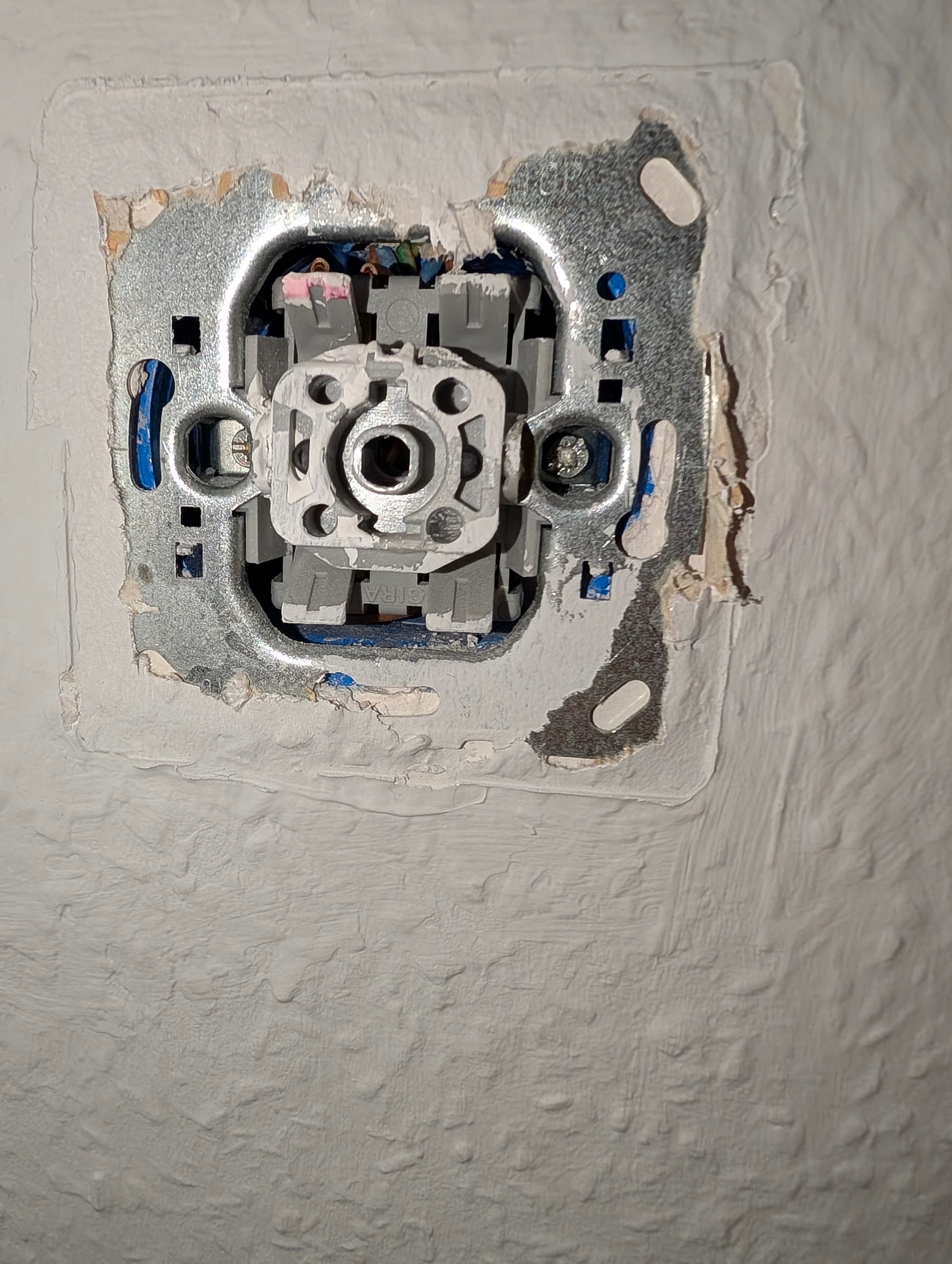

Also aus Interesse habe ich jetzt nochmal an einem anderen Schalter geschaut.
Also ich habe echt das Gefühl, dass hier gepfuscht würde. Ich sehe, dass genau dort, wo die Schraube eigentlich durch müsste, der Rand der Dose sitzt. Also keine Ahnung, aber das soll sich ein Elektriker anschauen.
