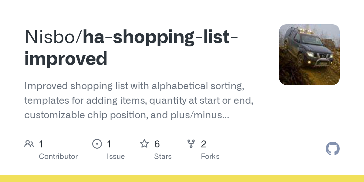

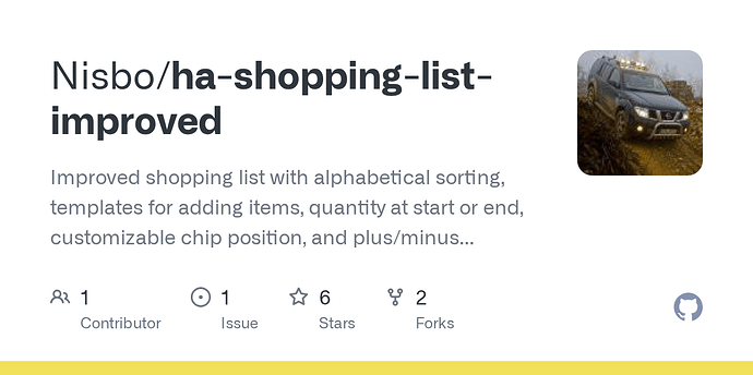

Ich möchte meine eigene Custom Card
zu HACS hinzufügen, um es für die Nutzer etwas einfacher zu machen. Aktuell müssen sie auf den Link in meiner readme.md klicken, um das Repository manuell als Custom Repository hinzuzufügen.

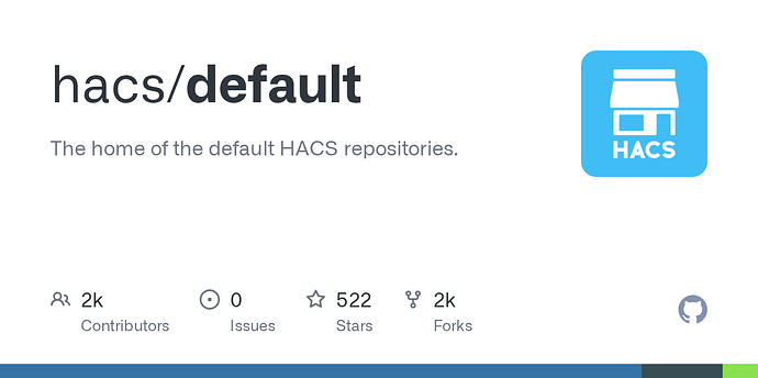

Bisher habe ich das Repository hacs/default geforkt:
und meine Integration in der Datei plugin mit folgendem Code hinzugefügt:
"Nisbo/ha-shopping-list-improved",

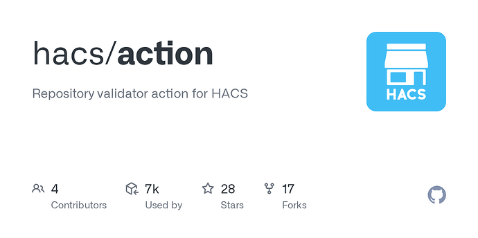

Die Dokumentation erwähnt irgendetwas mit Actions, und dass diese Actions hier liegen:
