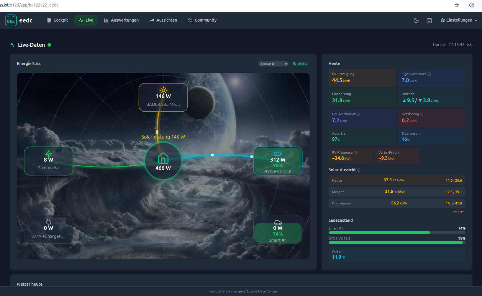

moin, habe mir heute Vormittag die App installiert. Heute Nachmittag gab es dann ein Update auf “eedc v3.8.5”.
Seitdem keine Live-Daten mehr
korrekt wäre so:
Hallo @Schwippser,
das Gute, es kein generelles Problem mit v3.8.5.
  1. Nutzt du eedc oder eedc-homeassistant?
  2. Sind deine Zuordnungen HA Sensor-Zuordnung bzw. MQTT-Inbound oder MQTT-Gateway noch vorhanden?
  3. Steht in den Protokollen etwas (ggf. in der AddOn Konfiguration auf debug stellen und neu starten?

so … einmal deinstalliert … neu installiert … und schwups … läuft wieder

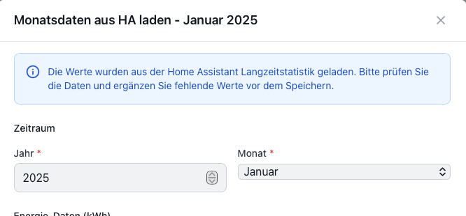

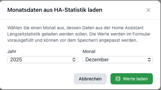

Ich habe eine höfliche Frage: Wie kriege ich es hin Daten für den Monat Dezember 2025 aus der Langzeitstatistik HA zu importieren?
Im Moment stellt sich die Situation so dar: Monat anlegen - manuell Daten eingeben - speichern, Dann Daten aus Langzeitstatistik importieren - Dezember 2025 - Eingabeaufforderung geht auf mit Januar 2025 - ist auch nicht änderbar.
Gibt’s da Ideen mir zu helfen?
Hallo Joachim,
du musst zuerst die Sensoren anlegen. Das sind (bis auf die Leistungswerte für Live) kummulatiove Zähler für den Stromverbrauch, Einspeisung und PV Produktion. Die ersten beiden Werte kannst aus dem Stromzähler auslesen.
Wenn du keine monatlichen Werte hast, dann kannst du Werte als Differenz berechnen oder aus den Zählern berechnen lassen.
Zukünftig werden die Werte dann von eedc automatisch berechnet.

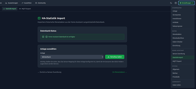

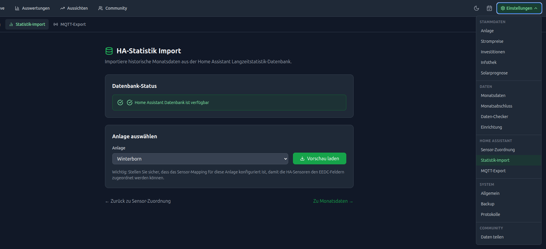

Wenn alle HA Sensor-Zuordnungen korrekt sind bekommst du mit einem Klick auf “Vorschau laden” eine Übersicht der importierbaren Monate und Felder.
Oder habe ich dich missvertanden?

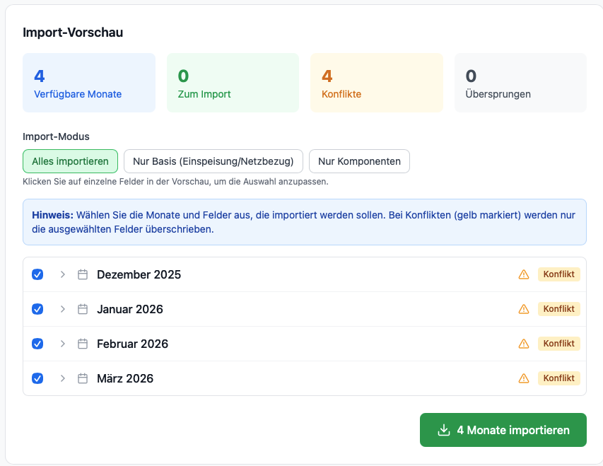

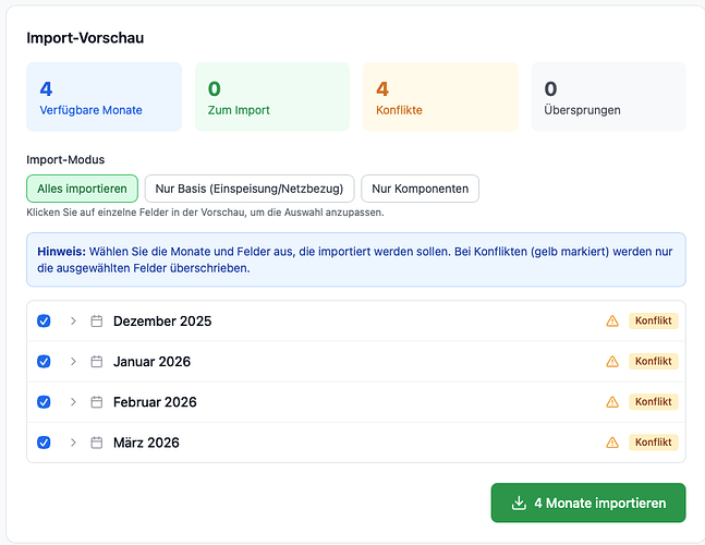

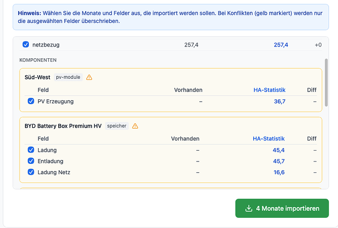

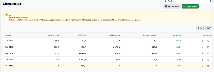

Das habe ich aufgerufen und auf Konflikte geklickt: warum nur 4 Monate?

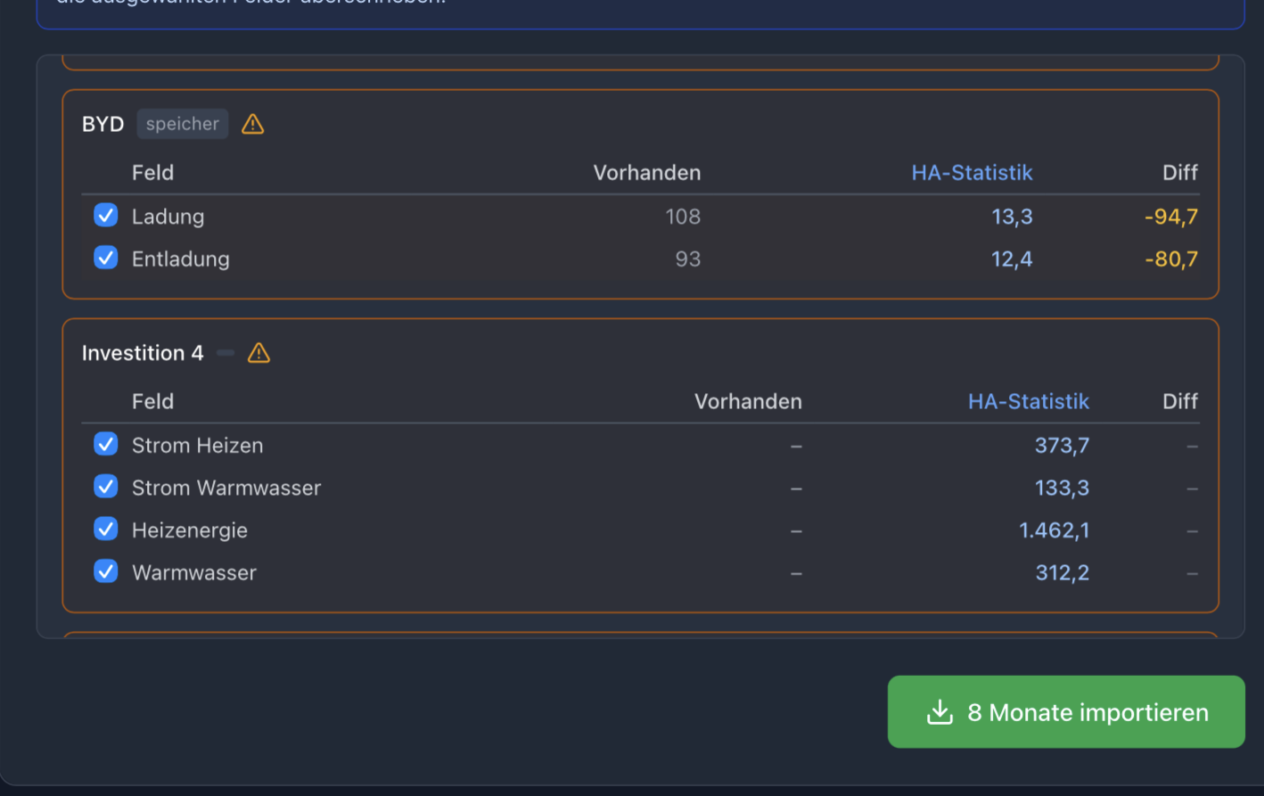

Zuvor hatte ich diese Meldung:
Dann habe ich jetzt 4 oder 5 Mal probiert die gelb markierten Daten zu übernehmen … erfolglos
Da könnte ich zweifellos Hilfe gebrauchen. :thinking:
Hallo Joachim,
danke für die Screenshots — das hat sehr geholfen! Ich konnte den Bug nachvollziehen und habe ihn in v3.8.17 gefixt.
Was passiert ist: Beim Import werden die Komponenten-Felder (PV-Erzeugung, Speicher-Ladung/-Entladung usw.) intern unter technischen Feldnamen wie pv_erzeugung_kwh verwaltet. Die Import-Vorschau hat diese aber unter den Anzeige-Labels wie „PV Erzeugung" an das Frontend geschickt. Wenn du dann auf „Importieren" geklickt hast, hat das Frontend die Labels zurückgeschickt, der Import-Endpoint hat sie aber nicht wiedererkannt → alle Komponenten-Felder wurden stillschweigend übersprungen.
Fix: Der Import akzeptiert jetzt beide Formen (technische Feldnamen und Labels).
Zu den 4 Monaten / „Zum Import: 0": Das ist korrekt so — „Zum Import" zählt nur komplett neue Monate (ohne vorhandene Daten). Deine 4 Monate haben bereits Basis-Werte (Einspeisung/Netzbezug), deshalb werden sie als „Konflikt" gezeigt, nicht als „Zum Import". Der grüne Button „4 Monate importieren" berücksichtigt aber alle angehakten Monate — nach dem Update sollte das jetzt funktionieren.
Bitte einmal das Add-on aktualisieren und den Import erneut versuchen!

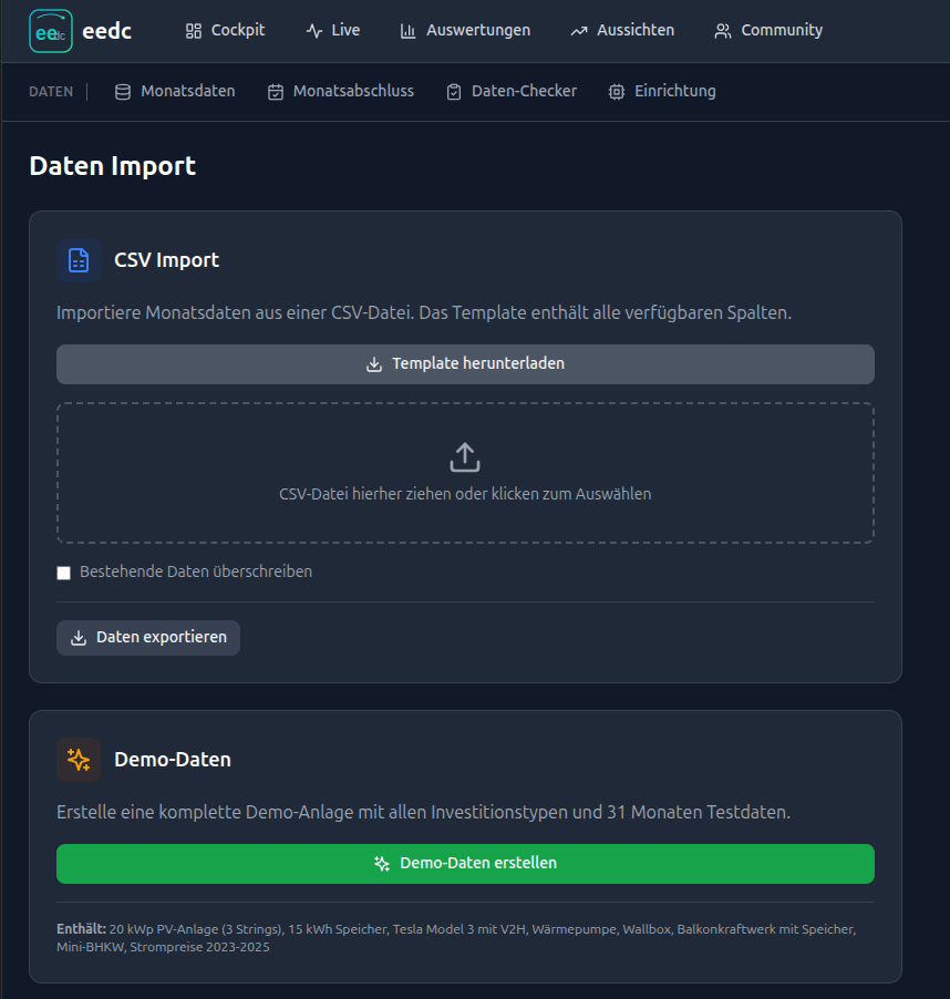

Die Daten von Fronius habe ich mir als xlsx-Datei heruntergeladen. Kann ich die Daten auch in eedc einfügen? manuell oder per Tabelle?
Hallo @Joachim-xo ,
ja, über die personalisierte csv-Vorlage.
Lade diese herunter, kopiere spaltenweise von deiner Excel in die csv, speichern und hochladen.
CSV/JSON Import/Export auswählen:
Template herunterladen (enthält alle Spalten mit korrekter Bezeichnung für deine Anlage)
  • C&P spaltenweise aus deiner Excel
  • Speichern und
  • hochladen

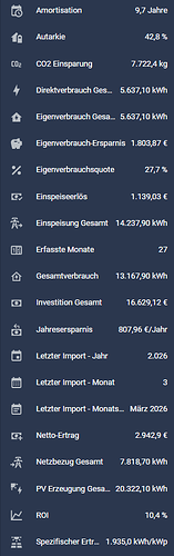

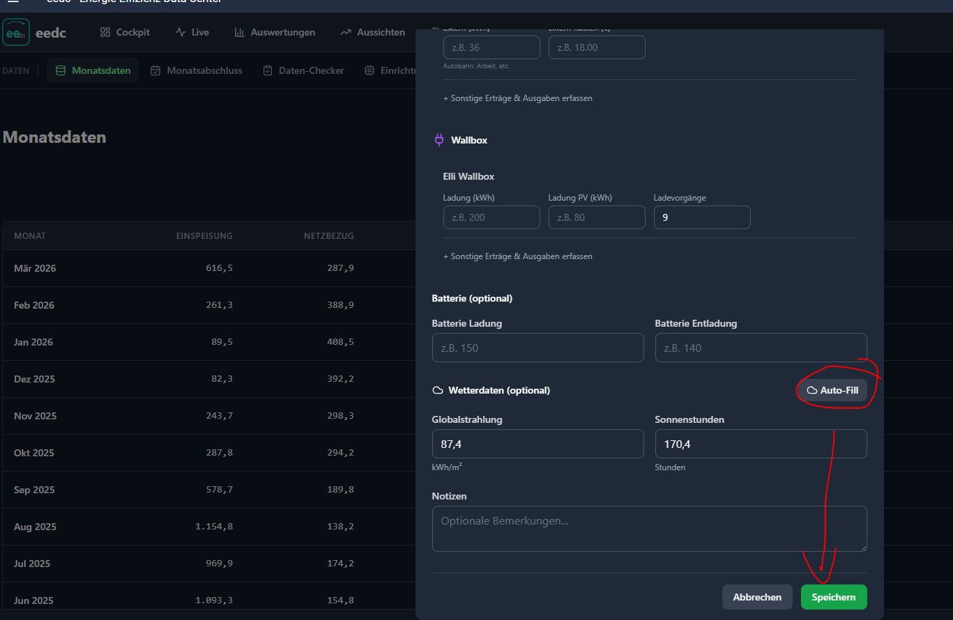

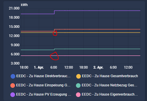

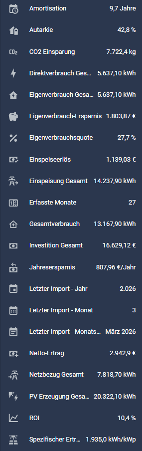

ich habe gestern gegen 06:00 die Monatsdaten von März eingetragen und die Sensoren nach Home Assistant übertragen, es kam auch die Bestätigung, dass 21 Sensoren übertragen wurden. Aber, nicht alle Sensoren wurden in Home Assistant aktualisiert:
In eedc werden die aber korrekt angezeigt:
Zum Vergleich:
Viele Grüße
Stephan
Edit:
Ich hab jetzt über die Monatsdaten noch die Wetterdaten übernommen:
und MQTT neu publiziert, jetzt passt alles…

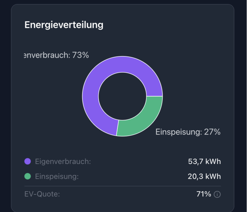

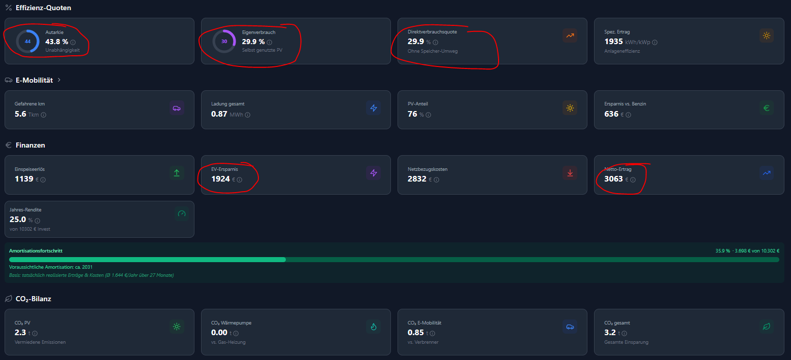

Kleines Darstellungsproblem
Irgendwie scheine ich Probleme mit dem Datenimport zu haben. Die Sensorzuordnung stimmt meines Erachtens soweit. Wo sollte ich ansetzen. MariaDB Integration hat funktioniert.
Wäre es sinnvoll die Monate zu löschen und erneut zu importieren?
Hallo dietmar1968,
danke für den Screenshot! Das Label „Eigenverbrauch" war zu lang und wurde vom Container abgeschnitten. Ist gefixt — die Donut-Labels zeigen jetzt nur noch den Prozentwert (z.B. „73%"), die Bezeichnung steht ja direkt in der Legende darunter. Kommt mit dem nächsten Release.
Grüße, Gernot
