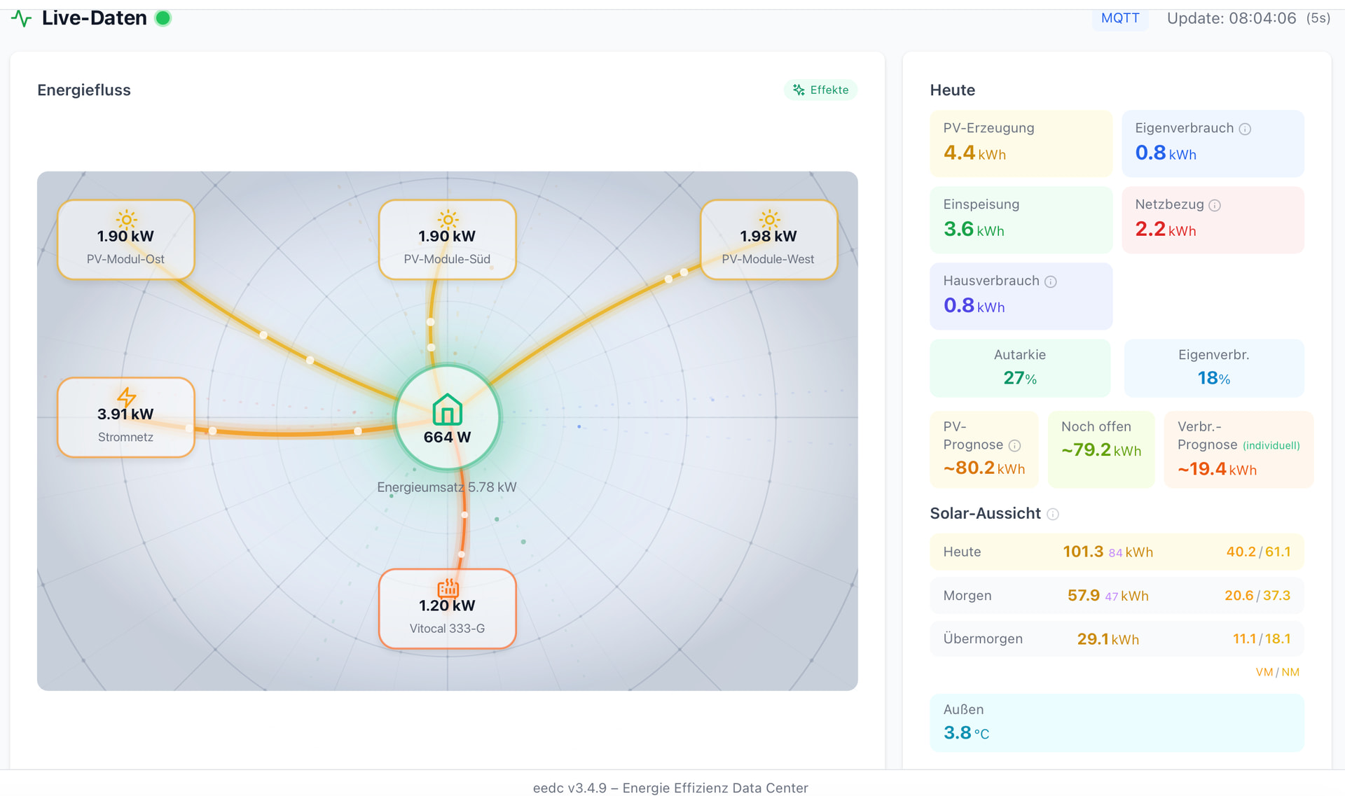

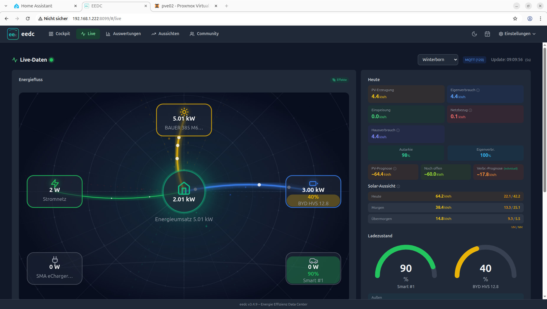

Hallo Gernot,
das neue Live-Board ist ja richtig schick geworden. Alles auf einen Blick:
Wirklich gelungen.

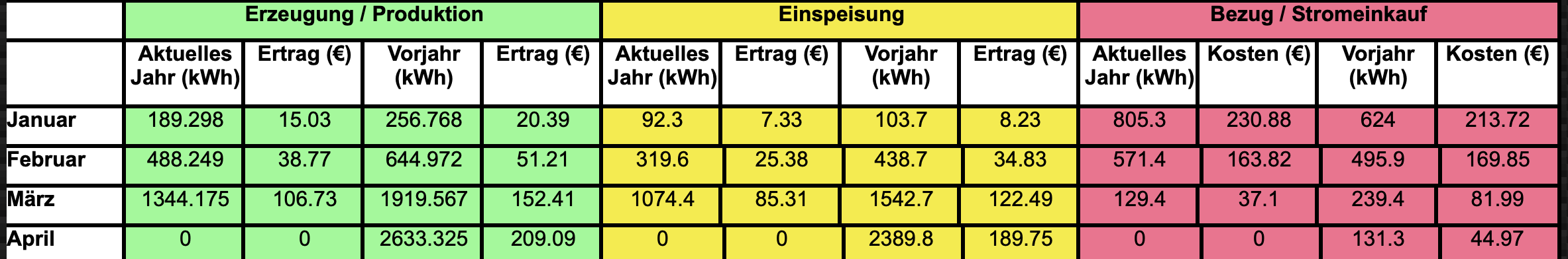

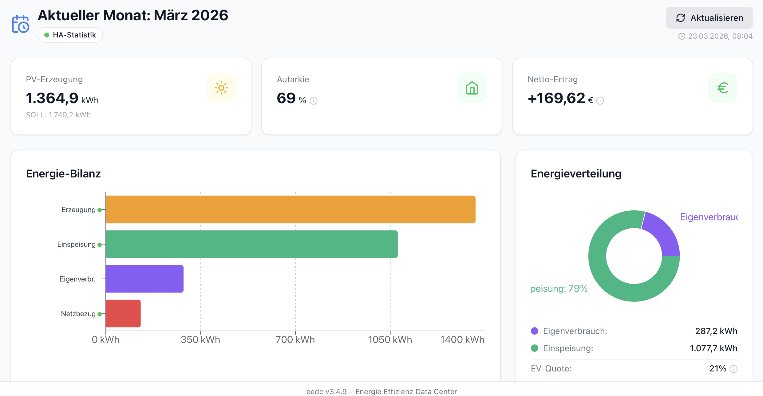

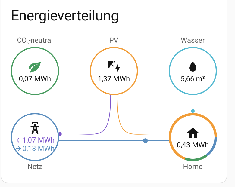

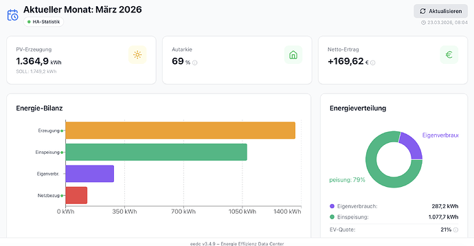

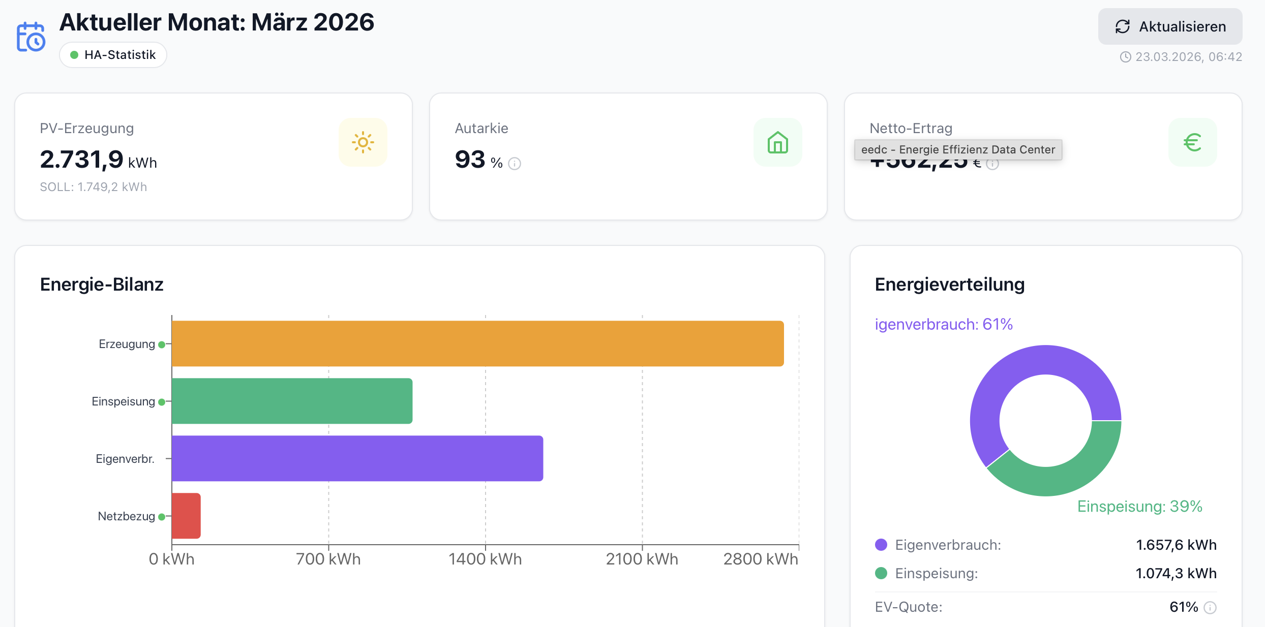

Hallo Gernot,
ich habe mir im Cockpit - aktueller Monat - die Statistik angeschaut. Die Werte rechts unten (Energieverteilung) stimmen mit den gemessenen Werten überein.
Die Balkendarstellung (Energie-Bilanz) zeigt falsche Werte an. Einspeisung stimmt, Erzeugung ist etwas als doppelt so hoch wie der Messwert.
Hier die Referenzierte:
Grafik für den Monat März:
Edit:
Kann es sein, dass die Werte Einspeisung und Bezug Vorzeichenbehaftet sind? Beide Werte sind bei mir Positiv.
Hi Martin,
danke für den Report mit den Vergleichswerten — das hat die Ursache sofort klar gemacht.
Problem
Die PV-Erzeugung wurde im “Aktueller Monat” doppelt gezählt. Der Datenfluss war:
  1. Collector (gespeicherte Daten / MQTT / HA-Stats) setzt pv_erzeugung_kwh = 1.344 kWh als aggregiertes Total
  2. Aggregationsschleife addiert die Einzel-Investitionswerte nochmal drauf → 1.344 + 1.344 = 2.688 kWh
Deshalb war die Erzeugung fast exakt doppelt so hoch wie der Messwert, während Einspeisung und Netzbezug korrekt waren (die haben kein Einzel-Investitions-Pendant).
Fix
Vor der Aggregationsschleife wird jetzt gemerkt, welche Top-Level-Felder bereits direkt von einem Collector gesetzt wurden. Diese werden nicht nochmal aus Einzel-Investitionen aufaddiert.
Ist released — kommt mit dem nächsten Update.
Grüße, Gernot

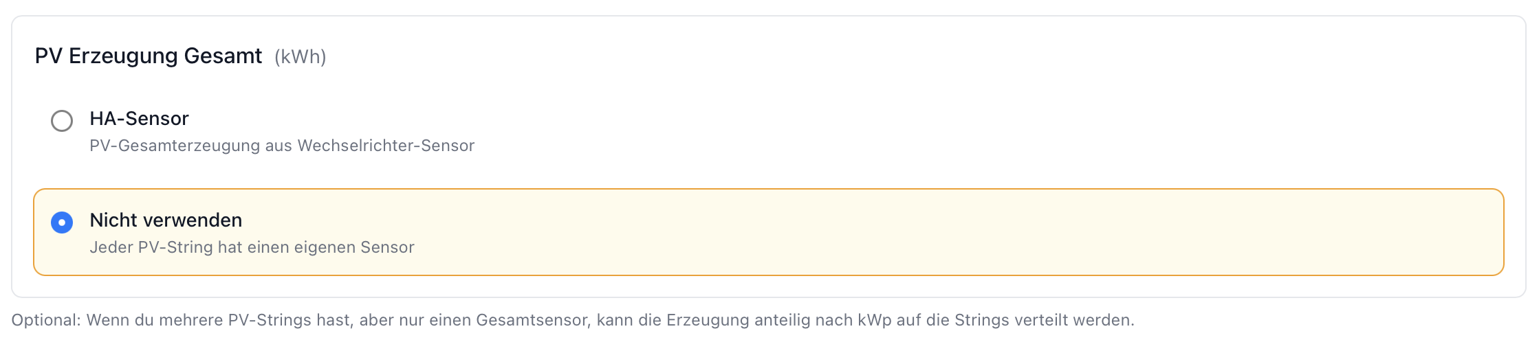

Hallo Gernot,
ich glaube ich habe den Fehler bei mir gefunden. In der Sensor-Zuordnung habe ich den Gesamteintrag Ertrag PV und später die Einzelsensoren Ost, west und Süd eingegeben. Dadurch wurde der Ertrag doppelt gezählt.
Vielleicht kannst du für Deppen wie mich den Hinweistext ergänzen.
Edit:
Das hier war der falsche Eintrag, da ich die einzelnen Strings im nächsten Fenster eingegeben hatte:
Nachtrag:

Hallo Martin,
wenn du die Strings sehen möchtest, unbedingt nur die Strings. Das Hauptproblem des Fixes war eher auf ein Problem mit der PV eines BKW bezogen. Das hatte ich unvollständig behoben.
Der Gesamtertrag ist definitiv “legacy”, nur für Rückwärtskompatiblität überhaupt noch vorhanden.

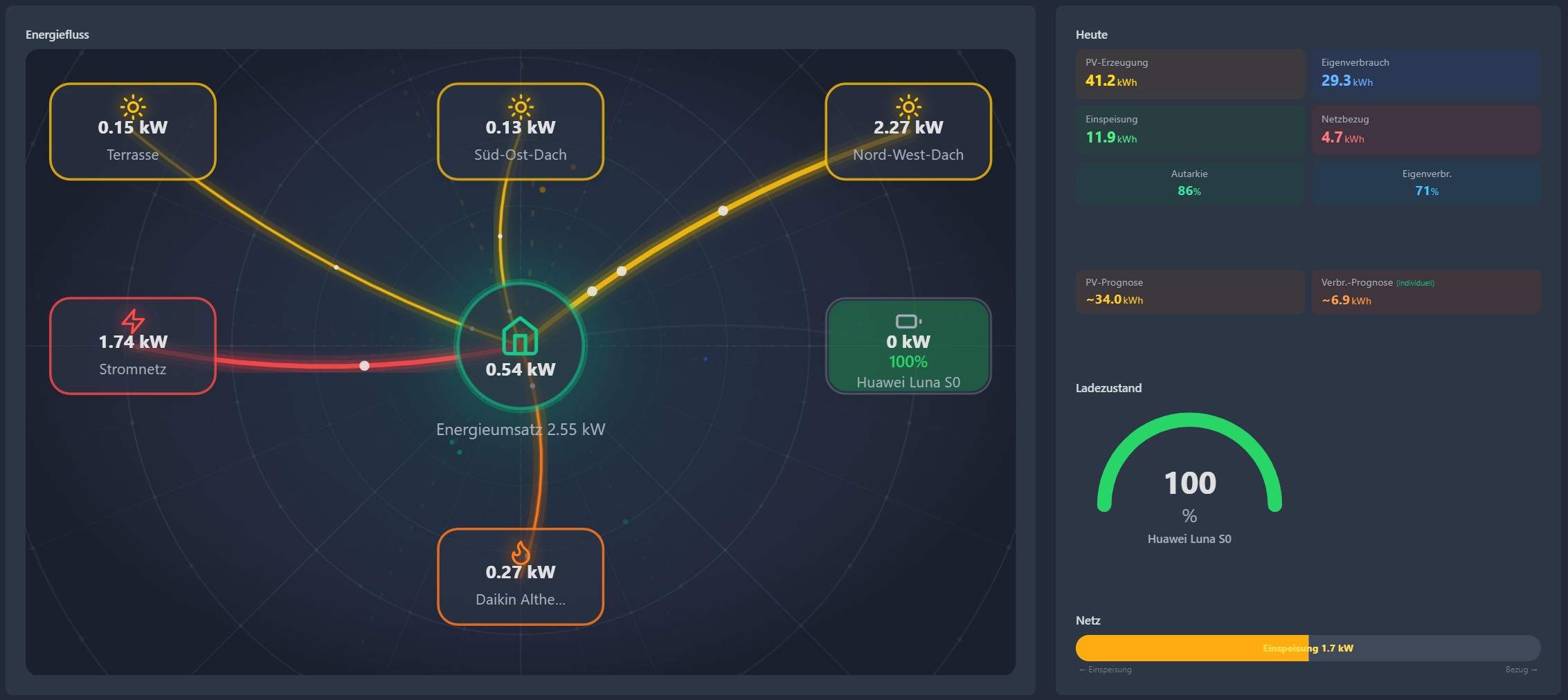

Hallo Gernot,
ich habe die 3.4.9 installiert. Hier die Bilder vom Live und Monat März:
Vielen Dank für das Update.
Martin

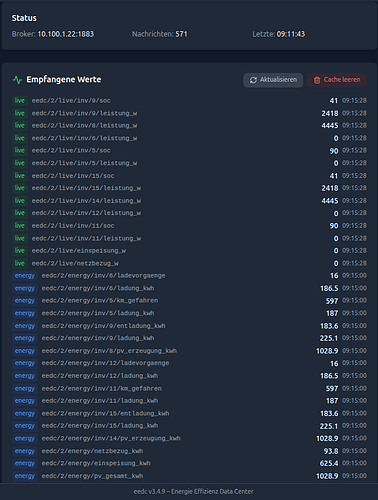

Hallo @mchief,
hier meine Stand-Alone Testumgebung auf MQTT Basis (s. oben rechts):
Definitionen:
Ergebnisse:
