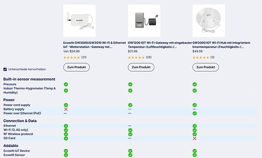

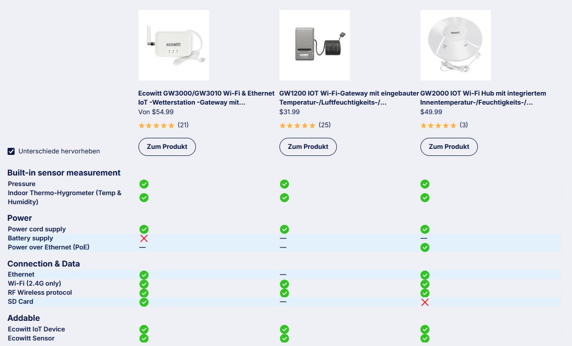

Ich habe im übrigen nach etwas rumgeklicke auf der Herstellerseite doch noch eine Vergleichstabelle zu den Gateways gefunden, falls das für noch jemanden interessant ist:

Hallo, noch kurz zur Ergänzung. Alle Gateway, außer GW3000, sind end-of-life. Das ist aus dem WIKI zu ersehen. Hier der Link dazu: start [Wiki - Fine Offset Ecowitt Ambient Weather Stations (and clones)]
