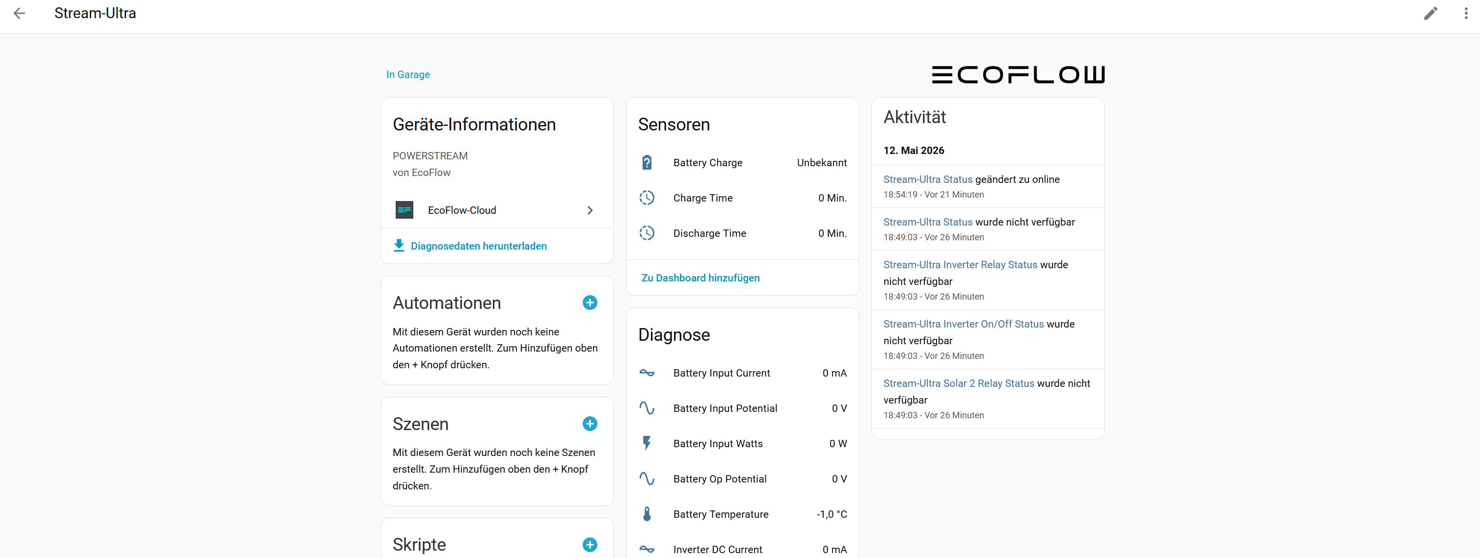

vor 2 wochen gab es ein update von der integration und seit dem kommen keine daten mehr rein.
ich habe schon alles versucht mit neu instalieren usw.
hat jemand ne idee?

Der Screenshot sieht ja so aus, als ob die Verbindung immer wieder verloren geht. Bei den Geräten ist bekannt, dass die ein relativ starkes 2.4er WiFi Netz brauchen.
Trag das gerät doch mal probeweise näher an den Router oder verbinde es mal neu mit dem WLAN.
Ist die Verbindung in der APP stabil?
