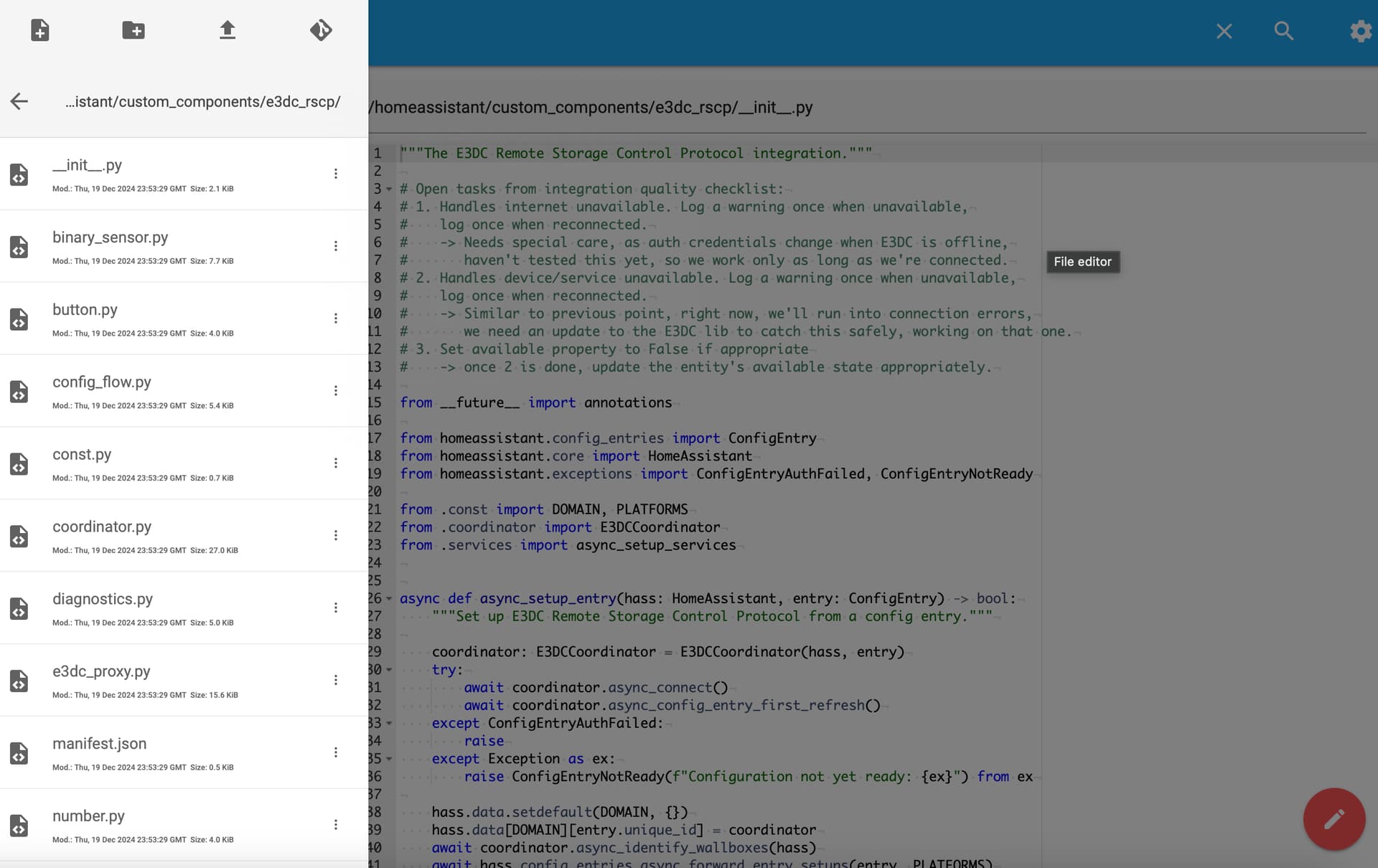

Hallo, ich versuche es nach der Integration von TorbenNehmer die e3Dc Anlage einzubinden. Ich hänge leider an der yaml Datei: Laut Anleitung soll man dies so machen. Leider verstehe ich das nicht. Wo muss man was erstellen und wo hin herunter laden?
  1. Using the tool of choice open the directory (folder) for your HA configuration (where you find configuration.yaml).
  2. If you do not have a custom_components directory (folder) there, you need to create it.
  3. In the custom_components directory (folder) create a new folder called e3dc_rscp.
  4. Download all the files from the custom_components/e3dc_rscp/ directory (folder) in this repository.
  5. Place the files you downloaded in the new directory (folder) you created.
  6. Restart Home Assistant
  7. In the HA UI go to Configuration → Integrations click “+” and search for “E3DC Remote Storage Control Protocol (Git)”
Wo muss ich einen neuen e3dc_rscp erstellen? Und wo ladet man was hinein?

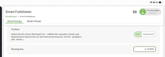

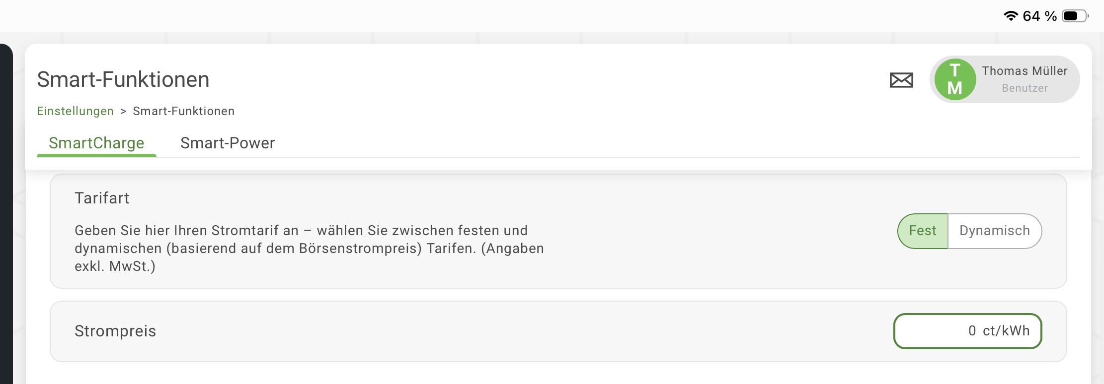

Das ist kein Hexenwerk - einfach in der E3DC Software den Strompreis von Octupus Energy hinterlegen (Netto Preis) einmal für 0-5 Uhr und dann von 5-24 Uhr - nicht Dynamisch sondern als Festpreis. Dann auch unter Smart-Funktion / Preisbasiertes Laden bei Wallbox und Speicher auf an und deinen Billigpreis einfach aufrunden und eintragen. Schon siehst Du die Kurve, wann es günstig ist - also zwischen 0 und 5 Uhr und schon wird voll geladen
ich komme hier leider mit den Eingaben bei E3DC nicht ganz klar. Wo kann ich hier in der App den Strompreis für verschiedene Zeiten eingeben?
Wenn ich bei Tarifart auf fest einstelle, kann ich das Preisbasierte Laden fürs Hauskraftwerk nicht aktivieren?
Kannst Du das evtl. mit ein paar Screenshots hinterlegen wo da welche Einstellungen gemacht werden müssen?
Vielen Dank :blush:

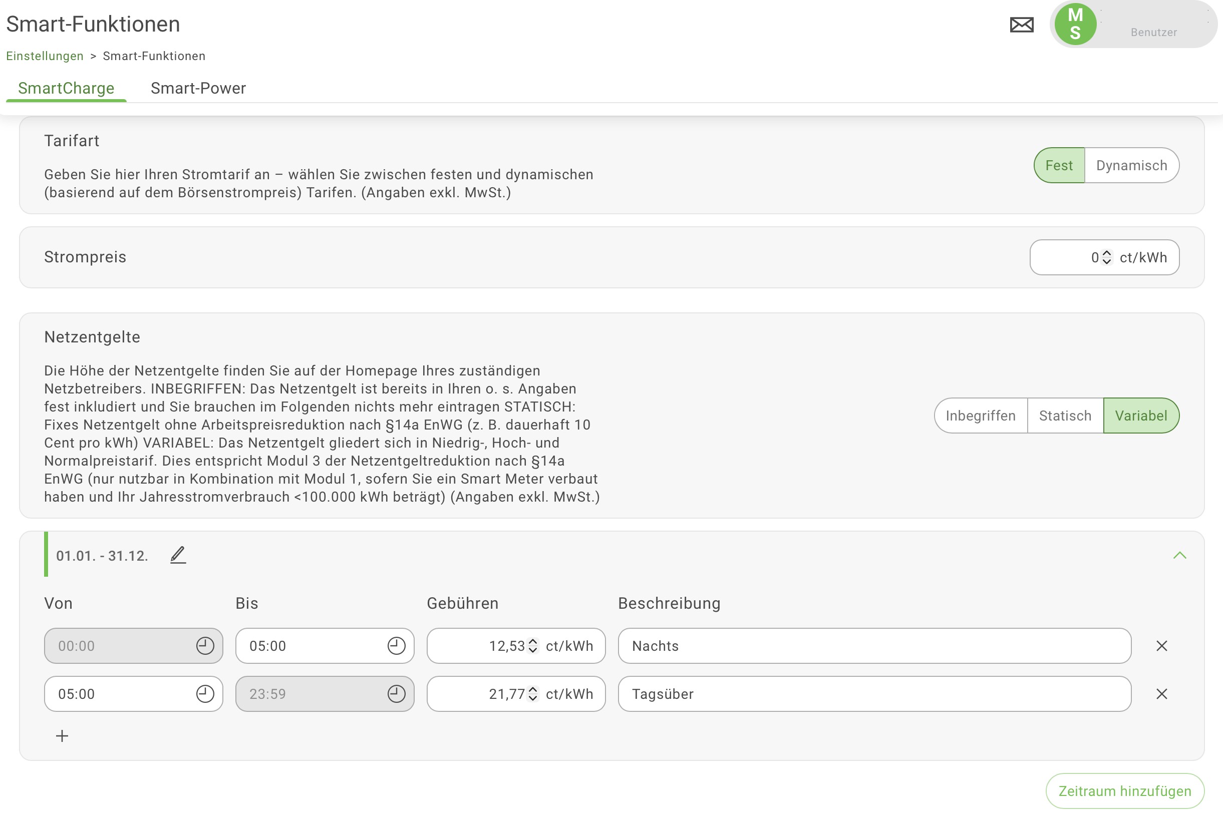

Auch hier unter Smart-Funktionen / Stromtarif -Tarifart = fest ; Netzentgelte = variabel / darunter dann die Zeiten

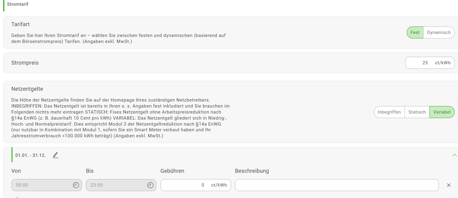

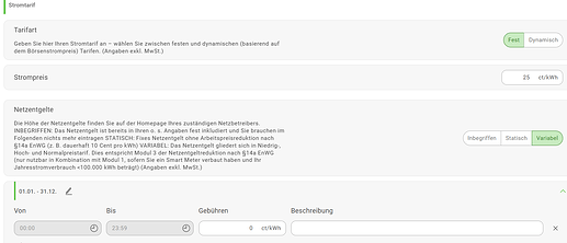

Super vielen Dank. Leider kann ich bei mir die Uhrzeit nicht verändern :slightly_frowning_face:
Ich werde Morgen noch mal genauer schauen..
Update:
Hallo @MacSchimmi
leider kann ich die Zeiten bei den Zeiträumen nicht eingeben. Gibt es hier eine besondere Vorgehensweise?
Wenn Du die Zeit von 0-5 Uhr eingibst, kommt dann auch ein neues Feld für die restliche Zeit

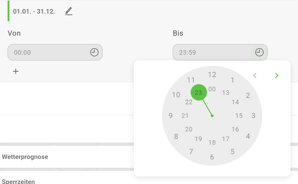

Hallo MacSchimmi,
ich denke ich habe mich hier missverständlich ausgedrückt. Bei mir sind die Felder in denen ich die Zeit einstellen kann nicht aktiv bzw. ausgegraut. Hier kann ich keine andere Zeit eingeben.
Sobald ich hier auf die Uhr klicke kommt folgender Screen:
an welchem ich aber nichts verändern kann.
Es sieht fast so aus, als ob die Software an anderer Stelle noch eine Angabe erwartet…
Hallo MacSchimmi,
es hat geklappt, warum auch immer :thinking:
Vielleicht hat das mit meinem Ticket bei E3DC zu tun…
Hast Du hier beim Stromtarif 0 eingegeben?
Sorry, war lange nicht hier - ja bei Strompreis steht 0 - die Preise liegen unter Netzentgelte einmal für 0-5 Uhr und der Rest des Tages
