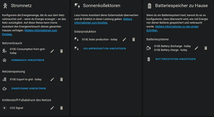

Die einzigen Werte welche ich im Energie-DashoBord gesetzt habe sind im ScreenShot zu sehen, darauf hin, wurden alle Karten automatisiert durch den HA
im DashB. angelegt.
Ansonsten habe ich keine Entitäten eingerichtet angelegt oder angegeben…

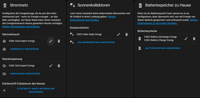

Meine Einstellungen sehen wie folgt aus, aber ob das unterschiedlich ist kommt wahrscheinlich auf die dahinter liegenden Parameter im Modbus/Sensoren an.
Hast Du auch die App my4E (iOS)? Wie sieht es da aus?
Ich schätze aber, dass beim Tacho eine falsche Entität dahinter liegt.

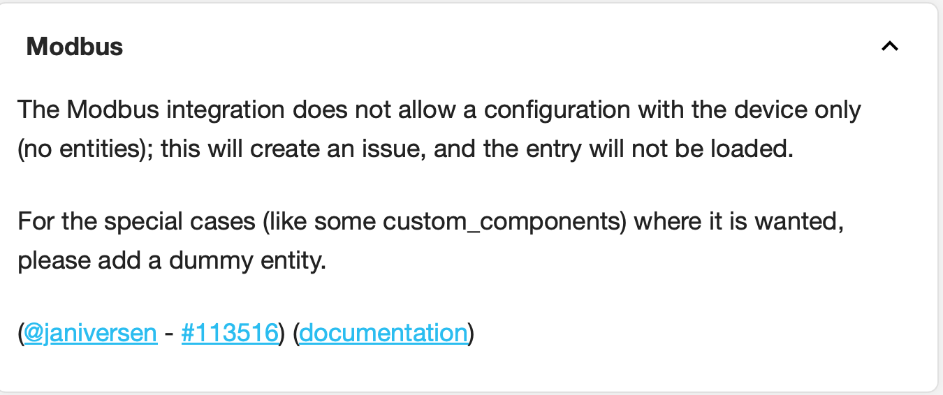

In den Release-Notes zu 2024.4.* stand doch drin, dass man Modbus neu konfigurieren muss. :wink:
Hmm, OK… Dann muss ich echt mal schauen, was ich da ändern muss… Bin das ganze gestern Abend mal durch gegangen, aber das waren für mich böhmische Dörfer😵‍💫
Schau mal bei den Backward-incompatible changes:
KLICK
Aha, ok, danke für den Hinweis @harryp. Meine Modbus Config ist (meine ich zumindest) auf Entitäten aufgebaut, zumindest war es so in der meinerseits verwendeten Guthub Config so. Das würde erklären, warum es bei mir immer noch funktioniert!

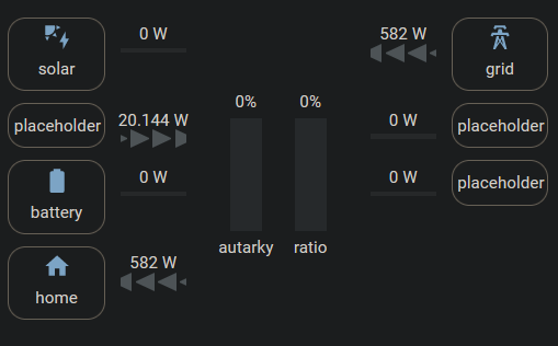

Sobald ich versuche in der Power Distribution-Kartenkonfiguration, keine Werte mehr hinzufügen kann. Es bekomme nur noch Platzhalter angezeigt.
Kennt Ihr das Problem?
grafik
