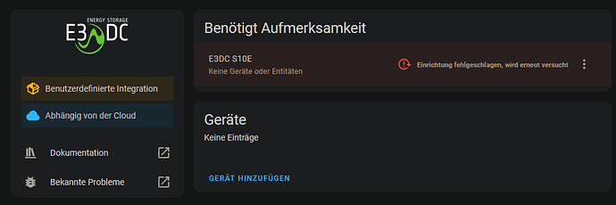

habe Fehler gefunden. Verbindung ist nun erst einmal erfolgreich hergestellt.
Jedoch scheint es Probleme mit der Abfrage der Geräte zugeben?!?
Wo könnte ich hier nach dem Problem schauen?
Bin leider nun komplett radlos…

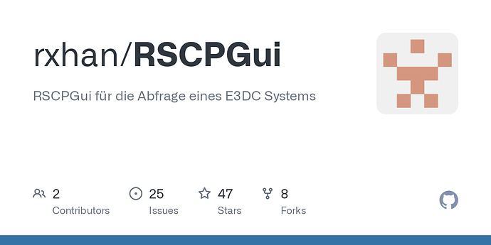

Habe mir nun mal aus dem Web das RSCPGui herunter geladen und
habe entsprechende Daten in dieser Gui hinter legt und konnte mir in der
Tat erfolgreich verbinden und Daten auslesen.
Kann mir somit aktuell das Problem nicht erklären…
Hilfe euch das Log Weiter?

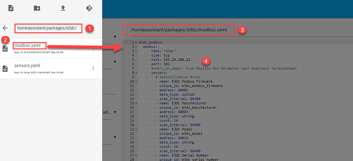

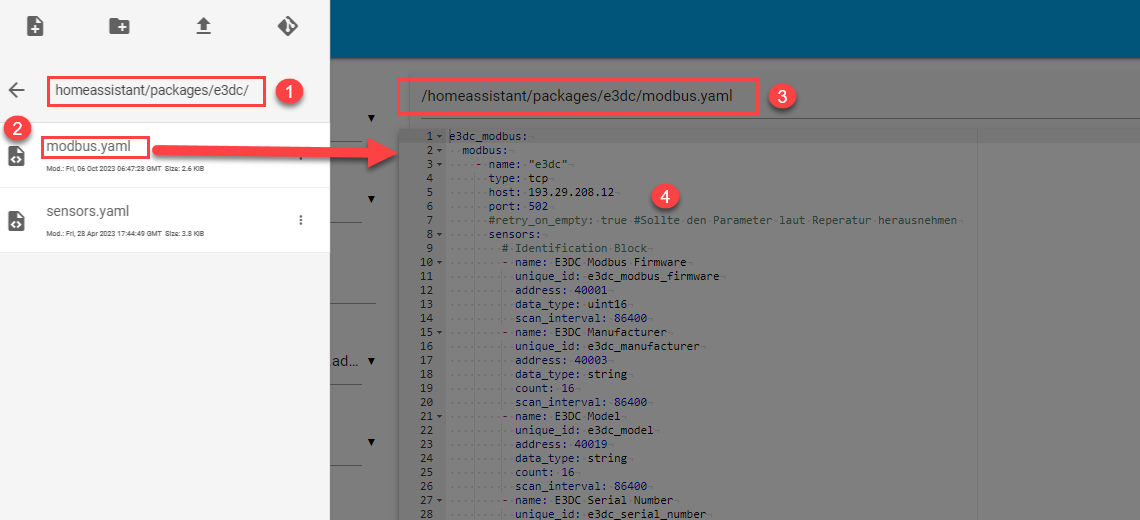

So sieht meine Verzeichnisstruktur, in der die E3DC Modbus.yaml config hinterlegt ist.
Baue das mal nach, kopiere dann in die modbus.yaml die gitHub Integration hinein.
Passe die Daten passend zu deiner E3DC dort an, prüfe die config vor dem HA Neustart und wenn nichts gegen spricht, starte HA neu.
Bestenfalls findest du über die Suche dann z.B. über Einstellungen/Geräte und Dienste/Entitäten (rechts oben) die Entitäten die mit E3DC benannt sind.
Diese kannst du dann einzeln in eine (neue) Karte einfügen.
Dann sollten dir die Werte live angezeigt werden.
Bin dann mal gespannt auf deine Rückmeldung!

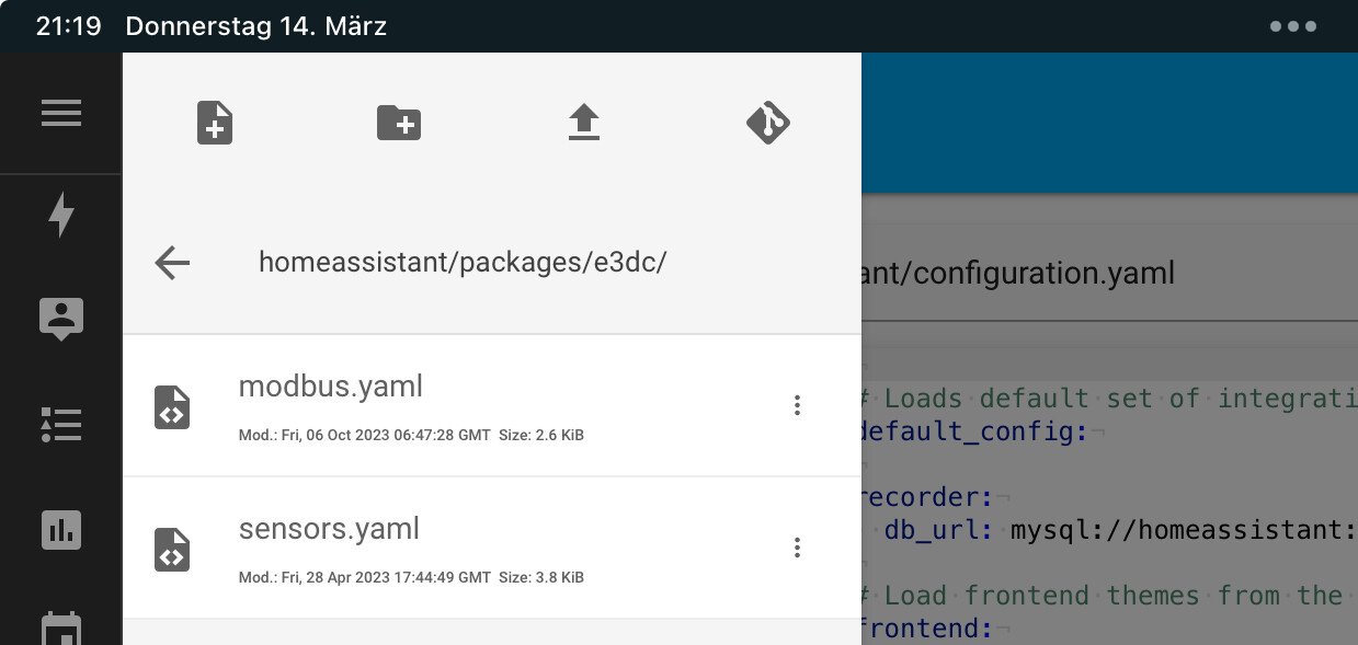

Hallo @shook,
hast Du denn deinen Modbus der e10 auch in der configuration.yaml eingebunden? Wenn das nicht der Fall ist, dann hängt es wohl damit zusammen.
Also ich habe es mit dem Befehl in der configuration.yaml:
homeassistant:
 packages: !include_dir_merge_named packages/
eingefügt.
Damit wird alles unterhalb des Verzeichnisses packages eingebunden.
Meine e10 ist im Unterverzeichnis e3dc unterhalb vom Verzeichnis packages aufgeführt (1):
Durch den oberen Befehlt, wird automatisch die modbus.yaml (2) mit eingelesen.
Sieh zu, dass Du die modbus.yaml auch eingebunden hast.
Du kannst die Parameter aus der modbus.yaml natürlich auch in der configuration.yaml ablegen, aber die configuration.yaml wird dann meine ich unübersichtlicher, daher habe ich es so (ich meine es war eine Empfehlung von @simon42 ) übernommen.
Unter (3) siehst Du meinen Pfad der modbus.yaml.
Unter (4) musst Du dann die IP Adresse deiner S10 anpassen.
Den Rest habe ich so belassen wie er im Github angeboten wird.
