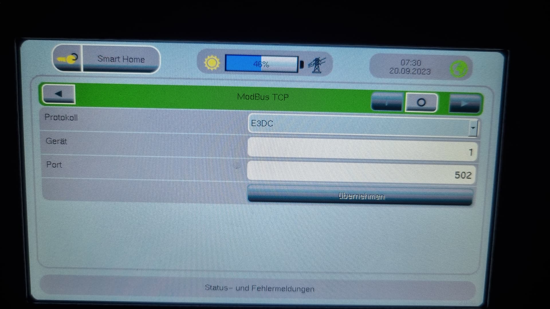

Ich habe ebenfalls ein S10 und wollte die Integration von Torben implementieren. Soweit so gut, ich habe Modbus aktiviert, rscp Passwort vergeben und alle Daten korrekt eingegeben. Bekomme aber immer eine Fehlermeldung. Scheinbar bekommt er die Verbindung zum S10 nicht hin. Kann mir da jemand helfen? Vielen Dank schonmal im Voraus.
Hatte ein ähnliches Problem, hast Du am E3DC auch den Modbus TCP aktiviert (auf der zweiten Seite)? Hat bei mir geholfen, dann wurde alles Magic :stuck_out_tongue_closed_eyes:
Alles wie es sein soll
Aber HA kann sie einfach nicht ansprechen.
Es steht immer Unknown Error occured.
Die S10 hängt an einer FritzBox, die im Keller als Repeater dient. Kann es evtl. damit zusammenhängen? Oder muss der Port 502 separat freigegeben werden?
