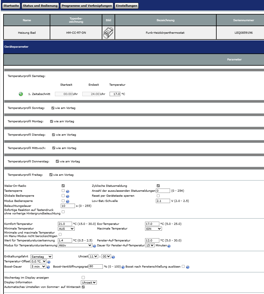

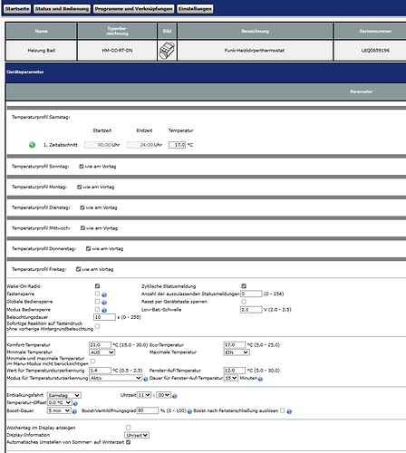

Beim Umstieg auf Home Assistant habe ich die Geräte von der CCU1 auf die Raspberry Matic importiert. Bin mir nicht sicher ob dies Probleme macht. Wie kann ich hier die Geräte gescheit aufsetzen ohne alle auszubauen. Kann ich zb einen Werksreset der Geräte machen und dann über Seriennummer anlernen?

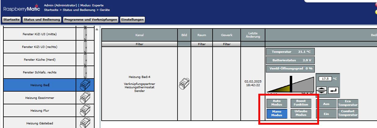

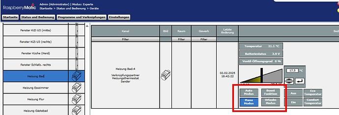

Die Heizgruppen oder einzelnen Thermostate müssen in RaspberryMatic auf ‘Manuell’ gestellt werden. Ansonsten greift immer die interne Regelung der Geräte ein.
Suche hier im Forum mal BT, da findest du genug Infos.
Danke für den Hinweis, nach BT werde ich mal suchen, aber es scheint mir die Nadel im Heuhaufen. Ist mit Manueler Modus dieser im Bild gemeint? Diese stehen alle auf Manuel.
Ich bin mir nicht sicher was ich bei Einstellungen in den Geräten vornehmen muss, wenn das Gerät auf Manuel steht, dann werden diese vermutlich ignoriert?
