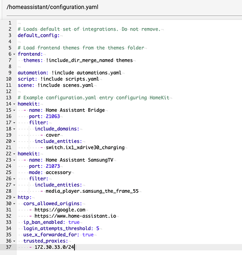

Hallo Zusammen
Ich habe seit gestern in meiner configuration.yaml den Fehler “Duplicate Mapping Key”. Ich finde in der Config aber keine Fehler bzw. habe auch nichts verändert. Sieht jemand mehr als ich?
Danke vorab für eure Hilfe & Gruss
Stefan
Hallo Zusammen
Stefan
Hey,
du hast zwei mal
- homekit:
Ich dachte dies muss jedes Mal wieder rein. Uups, peinlich, danke
