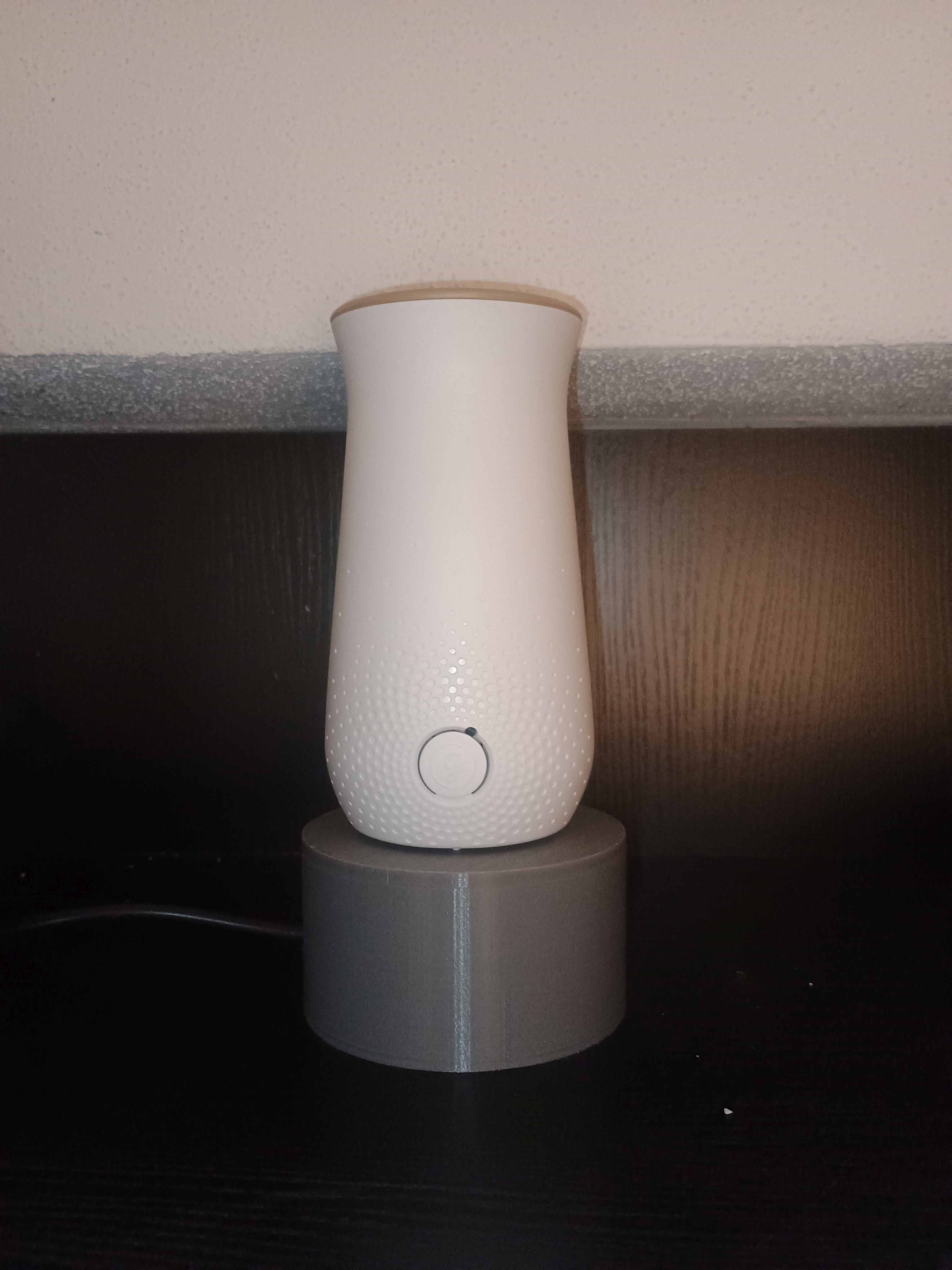

Einen Duftspender so umgebaut das er mit HA mittels MQTT gesteuert werden kann.
Die Elektronik ist entfernt worden. Im Unterbau (3D Druck) ist jetzt ein Wemos D1 mini, Motortreiber Platine und ein Stepdown Modul. Stromversorgung über ein altes Handy Ladeteil.
Die Programmierung läßt sich als Button oder Schalter Version verwenden.
Mit leichter Umprogrammierung auch mit Relais für andere Anwendungen verwendbar.
Code ist über OTA programmierbar.
