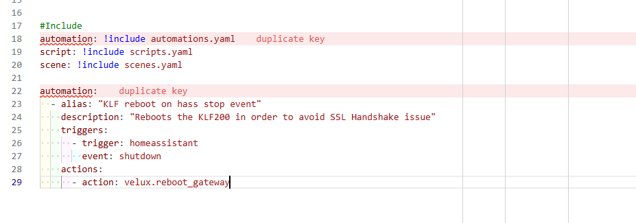

Nachdem ich meine Velux-Dachfenster in HA integriert habe, soll ich laut Anleitung einen workaround in yaml so programmieren, dass sich das KLF 200 gateway jedes mal neu startet, wenn ich HO neu starte. Leider bekomme ich beim Eintrag in yaml folgende Fehlermeldung:
Den Befehl habe ich aus der Anleitung der Velux-Integration entnommen.
Hat jemand eine Idee, wie ich das korrekt hinbekomme?

Wenn Du Deine Automationen in einer separaten Datei (!include) hast, dann darfst Du in der config keine Automationen anlegen, sonder musst diese in der Include-Datei anlegen.
Vielen Dank für die schnelle Rückmeldung. Ich hab’s hinbekommen! :blush: Danke und Grüße
