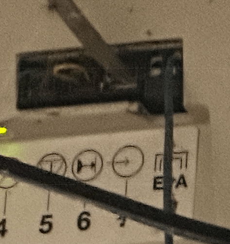

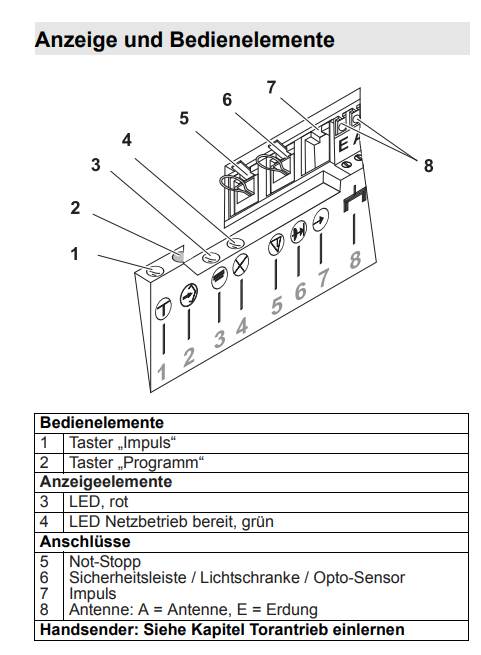

Wenn ich die Anleitung richtig interpretiere, sollte das passen. Neben Funk gibt es auch einen Schlüsselschalter.
Nachtrag:
müsste vermutlich der Anschluss Impuls sein.
Na dann…
2 Drähte an die 7 und schauen, was passiert…
Sieht mir aber eher aus wie ein Western-Stecker. Du wirst die Belegung herausfinden. :+1:t2:
