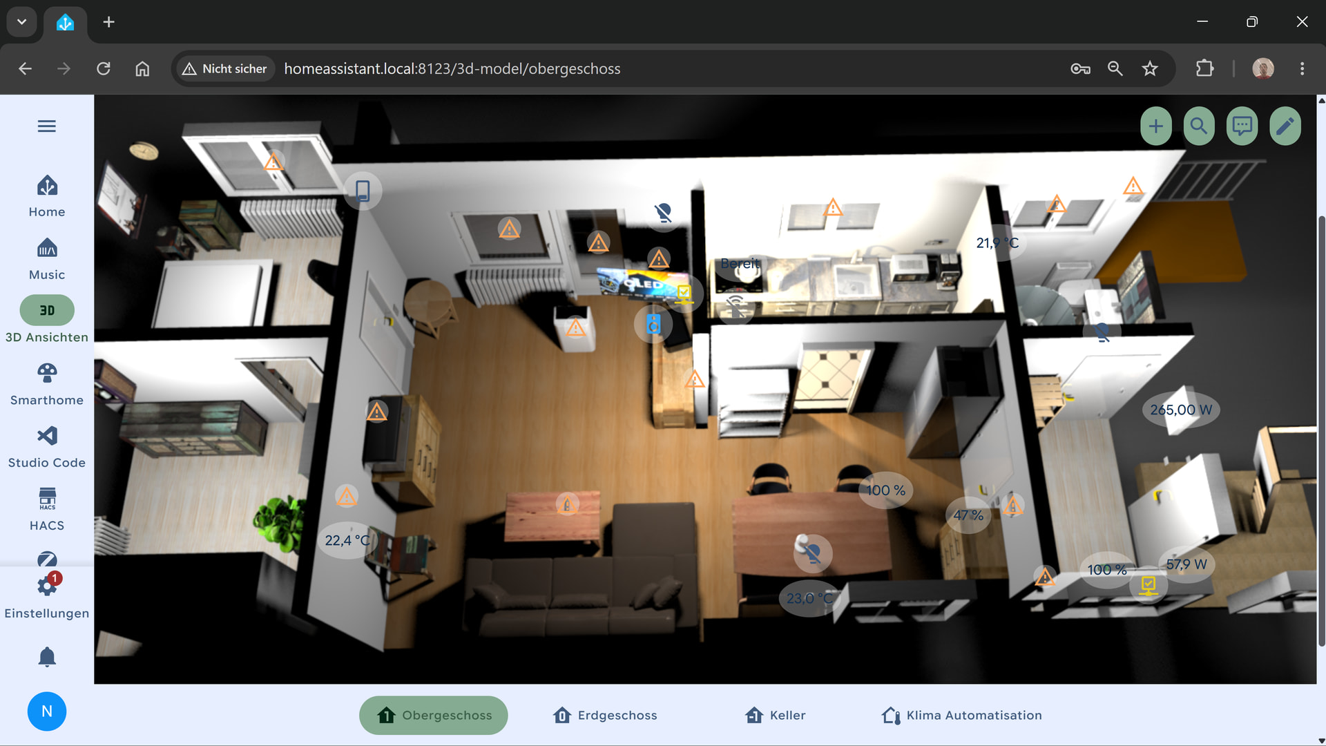

Um es dann im Haushalt auch weiter zu etablieren, empfehle ich eine 3D- Ansicht oder digitaler Zwilling.
Zum Glück ist es durch verschiedene Tools möglich, dass mit überschaubarem Aufwand zu realisieren. Mann braucht:

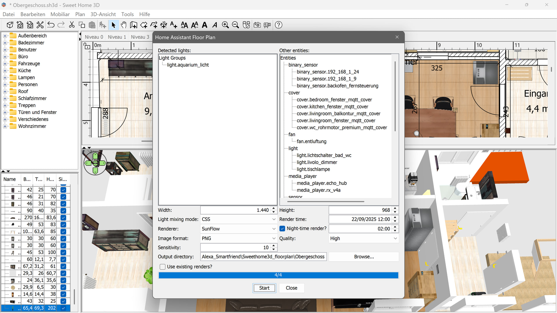

  • Sweethome3D, das Home Assistant Plugin

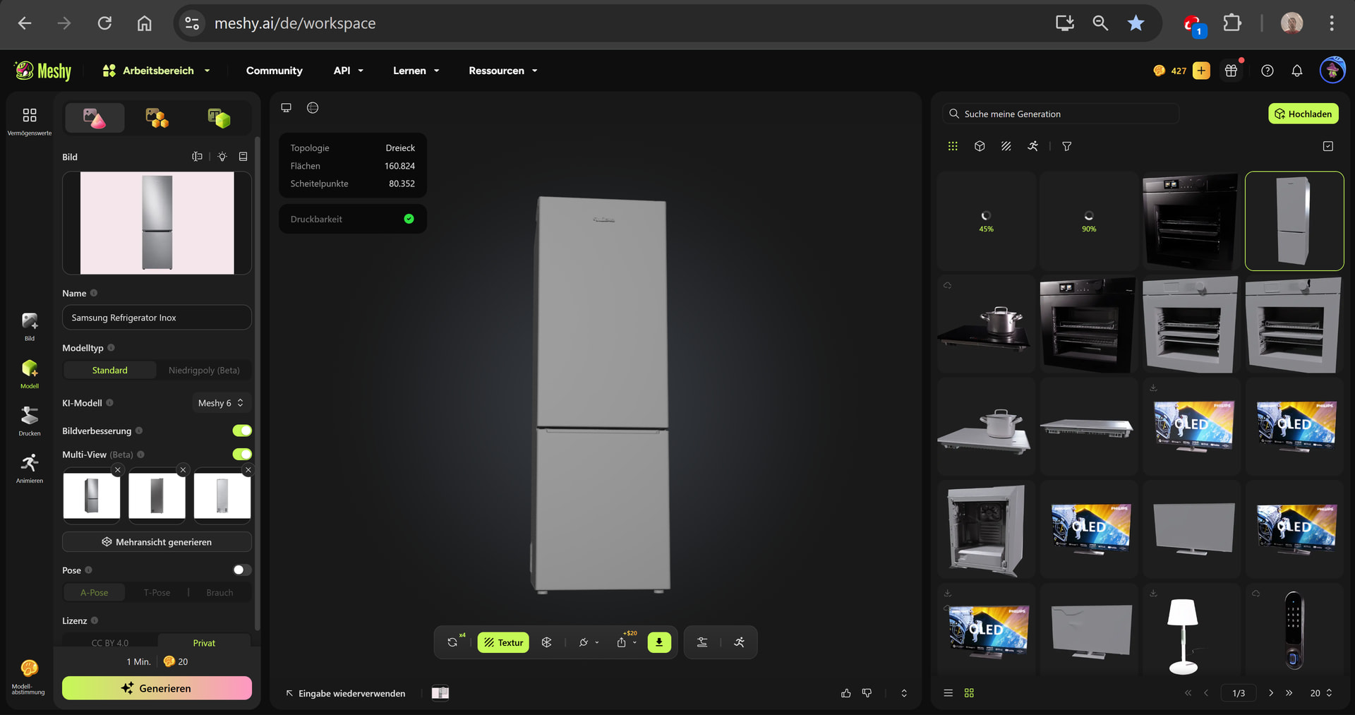

  • Meshy AI um originale 3D Modelle zu modellieren
  • Fotos - Kamera/Smartphone oder Einkaufsliste (Herstellerfotos)

  • allenfalls etwas Zeit für Youtube Videos und eine KI die man bei Fragen dazuholt
Schätzungsweise hat man mit etwa 20 Stunden Aufwand schon vernünfige Ergebnisse, je nachdem wie genau es dann sein soll.

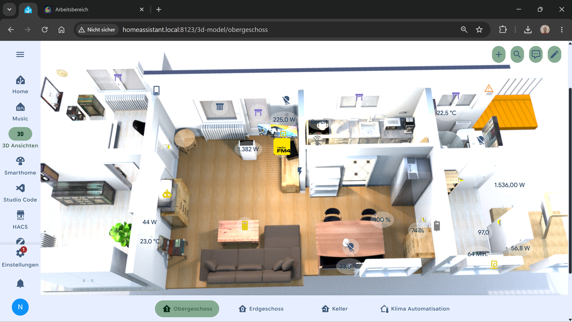

Muss die Entitäten noch bereinigen, da sich diese seit dem ersten Entwurf vor drei Monaten zwischenzeitlich geändert haben…
Zweite Ansicht Tag dafür gibt es Render bei Tag/ Nacht bsp. 1200/ 0200 sowie haptisches Rendern das Licht an/ aus simuliert; das Umgebungslicht/ Schattenwurf wird ebenfalls anhand der Ausrichtung & Uhrzeit berechnet.
