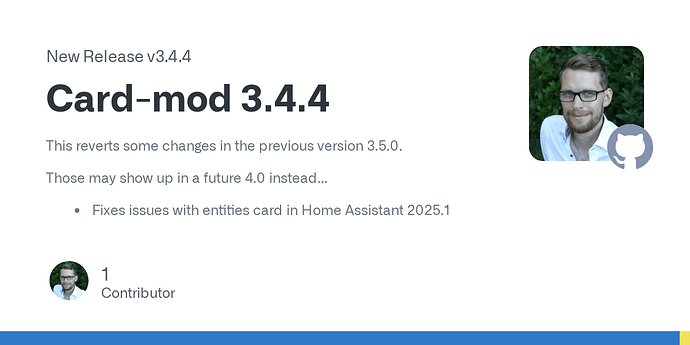

dann nochmals zurück zum Ansatz von Thomas Loven.
lovelace-card-mod v3.4.4 (ganz neu)
Ich hab also das ganze repository von hier geladen
dann die Zip entpackt und die Datei “card-mod.js” in mein HomeAss unter
/homeassistant/www/card-mod.js
abgelegt.
dann das plugin importiert wie hier beschrieben
in der config.yaml dies eingetragen und Neustart
frontend:
  extra_module_url:
    - /local/card-mod.js

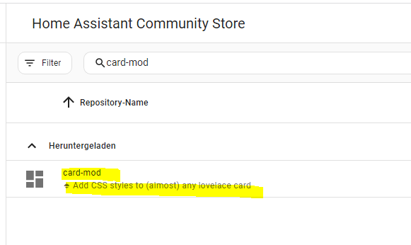

jetzt gibt es dies auch im HACAS
so und nun stockt es, wenn ich jetzt eine einfache Lampen-Karte nehme und diesen mod da anwenden will, was fehlt denn da jetzt noch?
type: light
entity: light.wled_2_2
