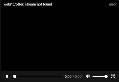

probier mal:
type: custom:webrtc-camera
url: ffmpeg:rtsp://user:password@kamera-ip:554/h264Preview_01_sub
mode: webrtc
damit habe ich knapp 1s delay
Leider funktioniert das bei mir überhaupt nicht…
Siehe Bild. Komisch das es so unterschiedlich funktioniert.
grafik
Trotzdem Danke :slight_smile:
okay, und wenn du das mode: webrtc weglässt?
